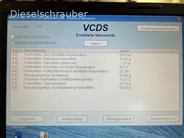

Hallo zusammen,
ich würde gerne bei meinem Golf Sportsvan die Aschemasse des DPF auslesen.
Im Motorsteuergerät ist die Schaltfläche für die Messwertbläcke allerdings grau.
Kann mir da jemand helfen?
Herzlichen Dank!

das ist ein 2016'er Modelljahr. Da gibt es keine Meßwertblöcke mehr, nur noch erweiterte Meßwerte. Dort mußt Du suchen.
Möglicherweise funktioniert ein HEX+CAN Interface bei dem Modelljahr nicht mehr vollständig, deshalb die Fehler, und deshalb die Frage nach dem Autoscan.

Beitrag02-04-2024, 18:32    Titel: Aschemasse auslesen Zitieren
So, hat tatsächlich mit den erweiterten Messwertblöcken funktioniert!
Vielen Dank für den Hinweis!
