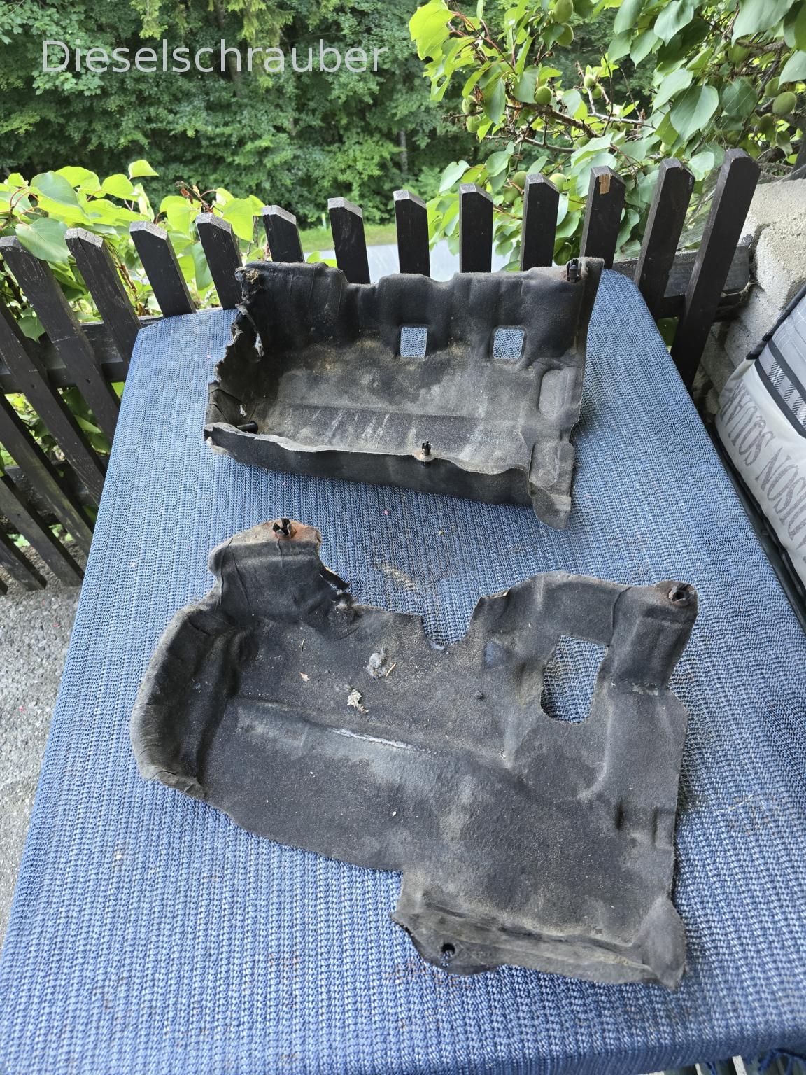

Beitrag28-06-2025, 19:43    Titel: Öltemperatur dauerhaft >135°C mit Wohnwagen, Spitze 147°C Antworten mit Zitat
Habe heute beim Passat und Golf 7.5 diese Ölwannendämmung rausgeworfen!... Beide als Alltrack mit der massiven Blechwanne ohne Kühlöffnungen... siehe da... Beim Passat ist die Öltemperatur jetzt deutlich geringer... Golf wird erst getestet! Schöne Grüße Manfred

alevuz hat folgendes geschrieben:
Habe heute beim Passat und Golf 7.5 diese Ölwannendämmung rausgeworfen!... Beim Passat ist die Öltemperatur jetzt deutlich geringer...
Die Ölwanne ist original verpackt. Die könnte man für den Sommer zwar gut rauswerfen, aber knapp über 5°C AT (=ohne Zuheizer) erreicht der Wagen auch nach 20 Minuten Fahrt kaum die 70°C Wasser im KI. Das würde ich ungern weiter verschlechtern.

Beitrag01-07-2025, 18:24    Titel: Öltemperatur dauerhaft >135°C mit Wohnwagen, Spitze 147°C Antworten mit Zitat
Wie schon geschrieben..bei meinem 5 er Golf bin ich 507.000 km ohne diese Dämmung gefahren..wohlgemerkt mit dem gleichen LL3 Öl wie jetzt immer noch... es gab sie schlicht und einfach nicht..... aber mehr wie 125 Grad war nie zu sehen... Habe es über so ein Zusatzmodul im FIS kontrollieren können.... ehrlich gesagt ist mir 80 °auf Dauer lieber wie >130 ° in Kombination mit diesem Start Stop Blödsinn (bei mir bei beiden Autos deaktiviert) Da tritts die Karre den Brenner rauf und vor der Baustelle kommst zum Stehen und die Kiste stellt gutheiß ab..
Wenn ich jetzt zu unseren LKWs schaue frage ich mich immer warum bei den LKWs das Start/Stopp erst nach ca 5' im Leerlauf aktiv wird ....
