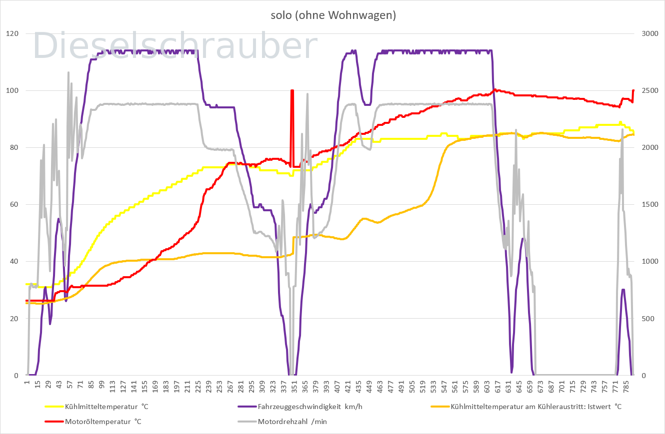

- Log solo (ohne Wohnwagen) ab Kaltstart.
Legende:
Rot = Öltemperatur
Gelb / Orange = die beiden Wassertemperaturen
Lila = Geschwindigkeit
Grau = Drehzahl
Blau = Außentemperatur
Grün (sofern vorhanden) = Einspritzmenge / Kraftstoffverbrauch
Guste
 Solo, ohne Wohnwagen, ab Kaltstart. Temperaturen passen zusammen.

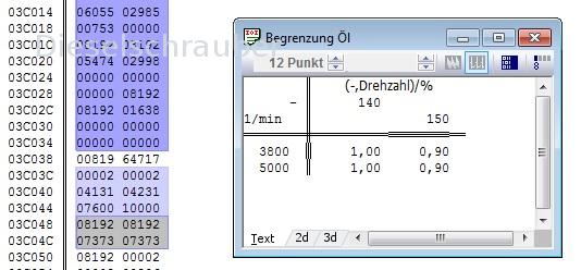

Weiß jemand, ab welcher Temperatur das Motorsteuergerät eingreifen würde?
Guste

VCDS
Beiträge: 18131
Beitrag10-08-2023, 18:33    Titel: Öltemperatur dauerhaft >135°C mit Wohnwagen, Spitze 147°C Zitieren
140/150 sind °C?
Beiträge: 4633
Karma: +1347 / -0   Danke, gefällt mir!
Beitrag10-08-2023, 19:05    Titel: Öltemperatur dauerhaft >135°C mit Wohnwagen, Spitze 147°C Zitieren
Kelvin sind´s nicht, Fahrenheit wohl auch nicht. Rohwerte?
Im KI läßt sich die Öltemperatur beim Fahren auch in °C anzeigen. Ich nehme an, das hat Guste auch benutzt.
Beiträge: 18131
Beitrag10-08-2023, 21:34    Titel: Öltemperatur dauerhaft >135°C mit Wohnwagen, Spitze 147°C Zitieren
Ok, sind °C.
chli1976
Mitglied seit: 29.11.2003
Beiträge: 873
Beitrag11-08-2023, 6:12    Titel: Öltemperatur dauerhaft >135°C mit Wohnwagen, Spitze 147°C Zitieren
Werte sind in Grad Celsius, habs vergessen zu beschriften.
VCDS
Mitglied seit: 27.07.2004
Beiträge: 2406
dieselschrauber und E30_V8 gefällt das.
Beitrag11-08-2023, 7:31    Titel: Öltemperatur dauerhaft >135°C mit Wohnwagen, Spitze 147°C Zitieren
Danke chili.
D.h. zwischen 140 und 150 °C begrenzt das Motorsteuergerät linear von 100% auf 90%.

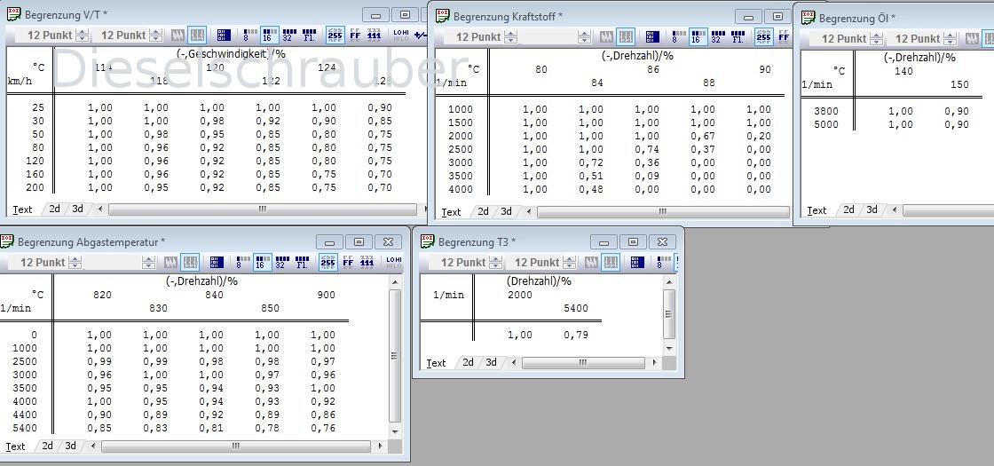

Beitrag11-08-2023, 11:18    Titel: So Zitieren
Sollte dann nur mehr 90% der normalen Einspritzmenge einspritzen, ob es da noch ein weiteres Kennfeld fürs Öl gibt hab ich nicht geschaut.
Gibt noch eines für die Abgastemperatur, den Kraftstoff, die Kühlmitteltemperatur und die Ansaugtemperatur
Logge mal alle Temperaturen und den Abregelfaktor, da siehst du gleich ob er begrenzt. Bei der Abgastemperatur genügt der vorm DPF

Beitrag11-08-2023, 11:29    Titel: Öltemperatur dauerhaft >135°C mit Wohnwagen, Spitze 147°C Zitieren
Mehr hat diese EDC17C46 glaube ich nicht
Bei der Abgastemperatur sieht man das das nicht ideal programmiert ist
