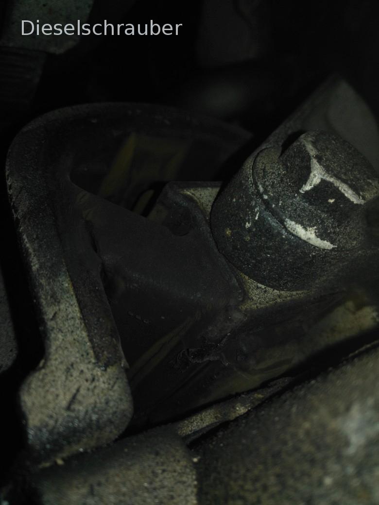

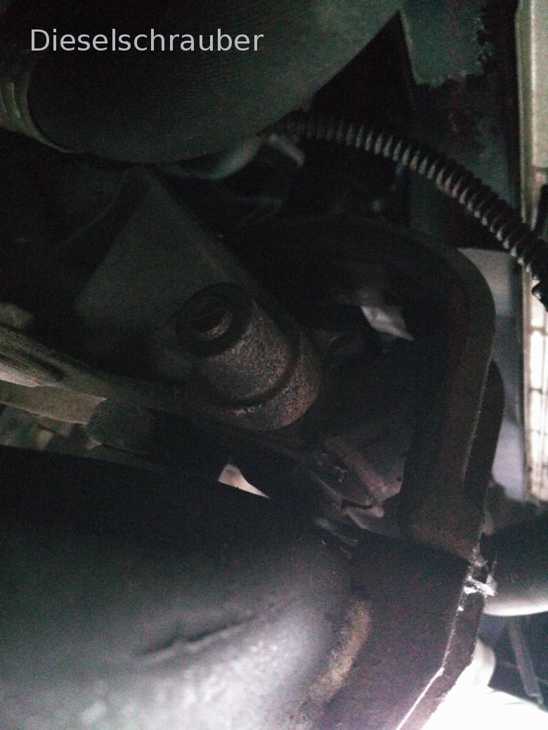

mein T6 hat bei Lastwechsel spürbares Spiel im Antriebsstrang.
Nachdem ich zuerst befürchtete, das Spiel im Antriebsstrang läge an den Steckwellen vom Getriebe zu den Antriebswellen bzw. den Antriebswellen selbst, kann ich dies weitgehend ausschließen.
Zumindest die linke Antriebswelle / Steckwelle sind vollkommen ok bzw. die Steckwelle aufgrund eines undichten Wellendichtringes am Antriebswellenflansch vom T6 neu.
Siehe Bilder. Das vordere Motorlager befindet sich in zunehmender Auflösung, oben im Bild passt ein ganzer Finger hinein. icon_surprised.gif
Obwohl mein T6 nicht so schwer beladen wird und ich auch eher zart anfahre. Vermutlich sind die häufigen Lastwechsel bei Serpentinenfahrten auch nicht gerade förderlich für die Lebensdauer der Motorlager.
Kann jemand vernünftigen Ersatz aus dem freien Teilehandel empfehlen?
Gibt es Erfahrungen zum hinteren Motorlager, ohne Bühne ist es eher schlecht zu sehen, wie es damit aussieht.

Feedback zum Motorlager: Das Spiel im Antriebsstrang ist geringer aber immer noch vorhanden.
Da die linke Antriebswelle an der Steckwelle im Getriebe aufgrund Undichtigkeit schon ab war und letztere neu kam, vermute ich das Problem bei der rechten Steckwelle/Antriebswelle. icon_idea.gif

...außerdem war am T6 das hintere Motorlager mit übermäßigem Spiel. Es wurde getauscht, der Schaden ist nur im ausgebauten Zustand sichtbar gewesen.
Das Spiel bei Lastwechsel ist nun spürbar geringer.
