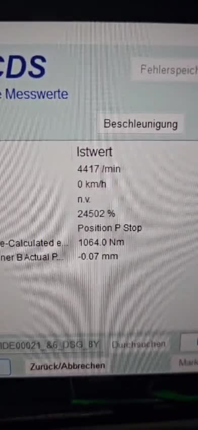

Moin, ein seltsames Phänomen welches bei VCDS vorkommt aber nicht bei Odis. Siehe Video.
Wir haben auch schon bei einem Zweitfahrzeug gegengeprüft.
Es ist ein Audi RS3 8Y Baujahr 2022 mit DQ500 DSG.
Danke Euch

Hi Bartek
Ross-Tech hat folgendes geschrieben:
Bitte lass sie mit der neuesten Beta 25.6 erneut prüfen, einen vollständigen
Auto-Scan als Sitzungsprotokoll durchführen und die erweiterten ID-Daten von 01 und
02 einbeziehen. Zusätzlich bitte ein aktuelles Log erstellen lassen, das auch
den Kupplungsstatus/Schlupf etc. zeigt.
LG, Rainer

Beitrag29-07-2025, 19:13    Titel: erledigt Zitieren
Habe es heute mit der neuesten VCDS Version probiert und es passt icon_wink.gif
