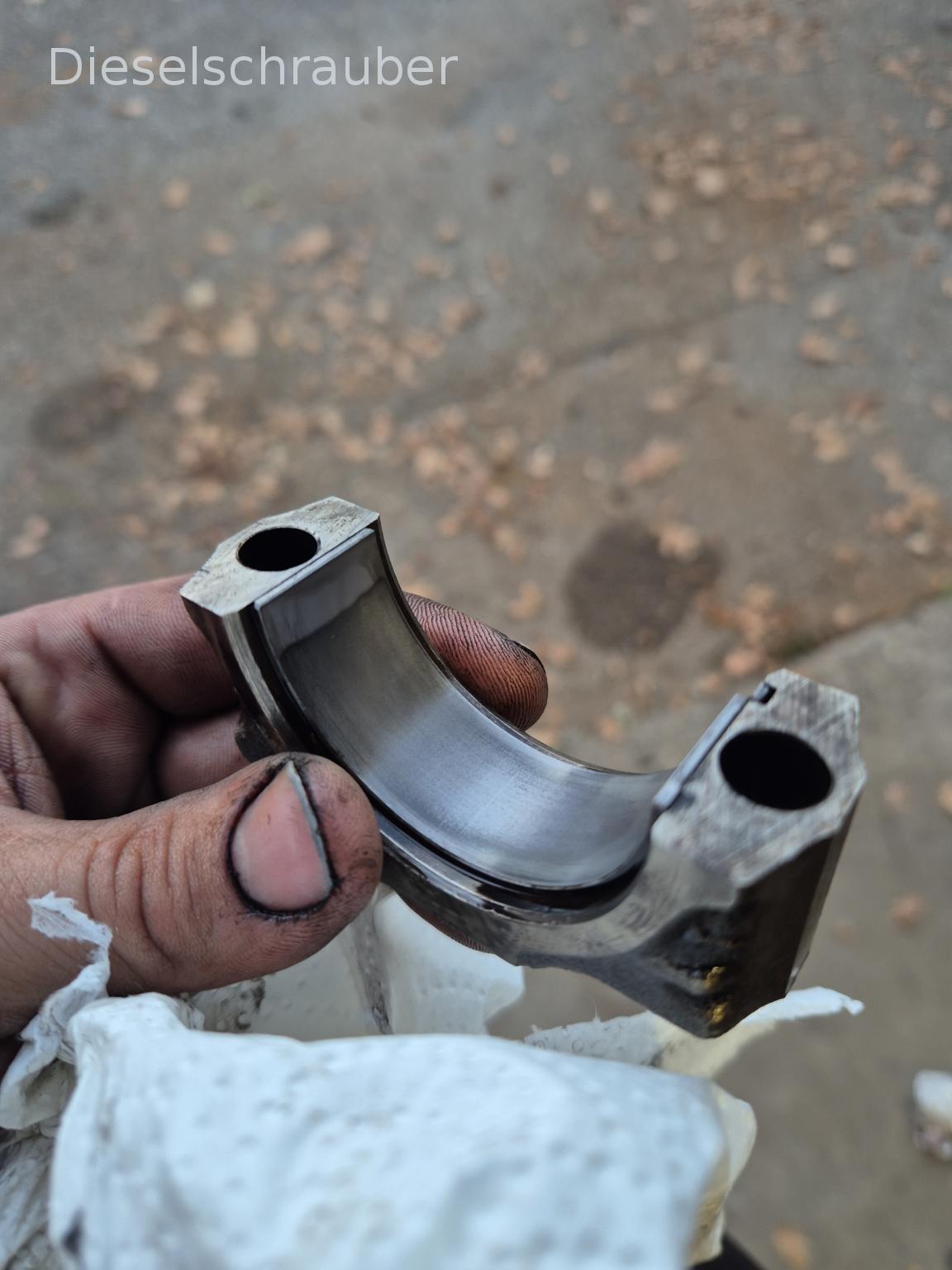

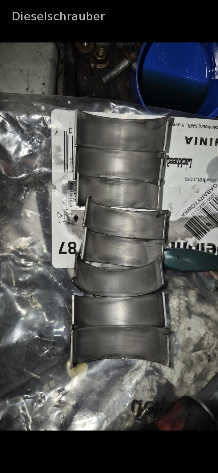

Ich hab mal nochmal ein anderes Thema zu dem motor.
Nachdem ich den wagen warm gefahren habe hat er irgendwann ca bei Betriebstemperatur der wasseranzeige das klackern angefangen. Ich habe unterm fahren die Zündung ausgeschaltet aber den Gang drinne gelassen das klackern bleibt. Also kein nageln der Einspritzung.
Die km von dem motor kann ich natürlich nicht nachvollziehen. Er kann 200tkm aber auch 600tkm haben.
Auf alle Fälle habe ich ventildeckel und ölwanne abgebaut.
Es sind eh beide undicht.
Ich habe keine Späne im öl. Ist perfekt schwarzes diesel öl. Aber das Öl roch stark nach diesel(vermutlich durch meine einspritzpumpen Eskapaden.
Die pleuellager haben nur zur seite etwas spiel. Hoch und runter keins. Ich hab den 1. Zylinder auf gemacht. Das pleuellager schaut mich jetzt weder richtig gut noch schlecht an. Es ist nix kupferfarbendes zu sehen aber trotzdem bereits 2 Schichten.

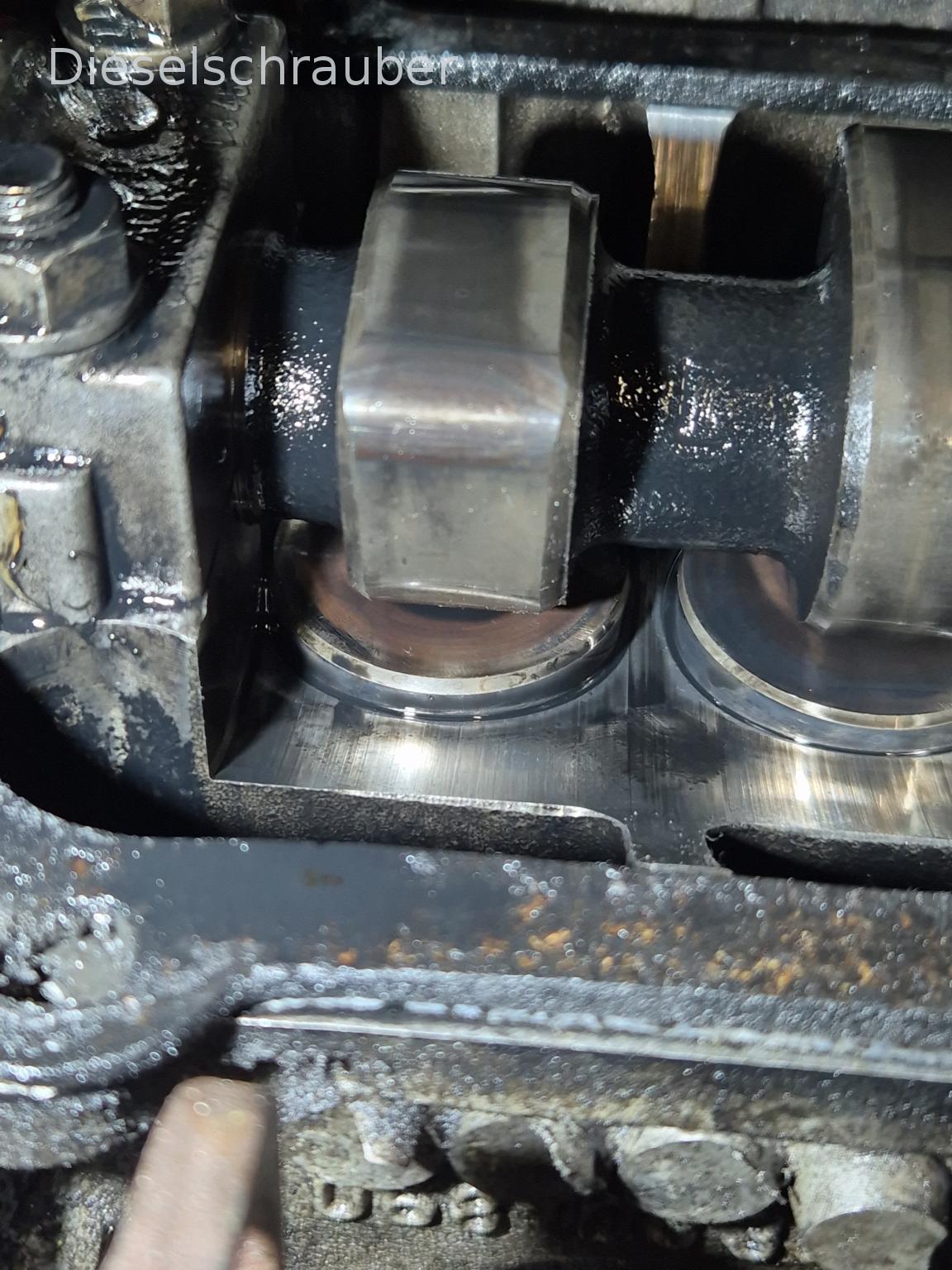

Außerdem habe ich im ventiltrieb gesehen, dass alle hydros kupferfarbend sind und ich den ersten(welcher für die steuerzeiten auf ot steht) ohne sämtlichen Wiederstand drehen kann. Heißt der hydro ist komplett frei und die nockenwelle drückt nicht drauf.
Ich meine ich weiß, dass sich die hydros während dem Betrieb drehen. Hätte aber erwartet, dass die an der nockenwelle Anliegen.
Anbei mal 2 Fotos dazu. Da bräuchte ich mal einen Rat zu. Bin am überlegen einfach beides zu tauschen.

Beitrag15-10-2025, 17:44    Titel: 1.6 TD läuft nicht richtig Einspritzpumpe einstellen Antworten mit Zitat
Hi!
Sieht alles nicht gut aus was ich auf den Bildern sehe.
Die KW-Lagerschalen müsste es einzeln geben,
die kann man wechseln.
Ich weiss, dass es eigentlich Murks ist,
ich weiss aber auch, dass es dann auch 50 000 km halten kann.
Du hast dann zumindest wieder ordentlichen Öldruck, wenn das gemacht ist.
Die Hydros sehen auch schlecht aus,
die kann man auch wechseln.
Nockenwelle weiss ich nicht, das sieht auf Fotos meist schlimmer aus als es ist.
Was noch möglich ist:
Ich hatte mal so einen Motor, aber im T2 Transporter,
da haben sich die Gleitlagerschalen der Zwischenwelle aufgelöst.
Da hat was beim Versand nicht geklappt,

Soo
Ich hab ihm die neuen pleuellager und eine neue ölpumpe eingebaut. Ich denke ich war da zeitlich passend dran. Das klackern im schubbetrieb ist weg. 2 lager waren gut kaputt. Ich schätze kurz vorm fressen. Die Kurbelwelle schaut auf allen 4 Zylindern Gott sei dank gut aus. Die pleuellager waren noch die originalen von Anfang 1991.
Öldruck habe ich gemessen am Kopf oben kalt im Leerlauf 5 bar und warm, also bei ca 85 Grad laut dem Temperatursensor in meiner ablasschraube, im Leerlauf knapp unter 1 bar. Finde ich ok. An der messstelle sind eigentlich alle großen schmierstellen schon abgedeckt. Vorher mit den kaputten lagern und der alten pumpe waren es 0,5 weniger im kalten. Warm hab ich nicht gemessen.
Im Anhang gibts mal noch ein Bild von den pleuellagern. War denke ich wirklich knapp.
Pauschal läuft und fährt die hütte sehr gut. Einzig bleibt ein nageln, was nicht Rhythmisch zum motorlauf kommt. Das nageln ist auch unabhängig vom Kaltstartbeschleuniger sollte dementsprechend nichs mit dem förderbeginn zu tun haben.
