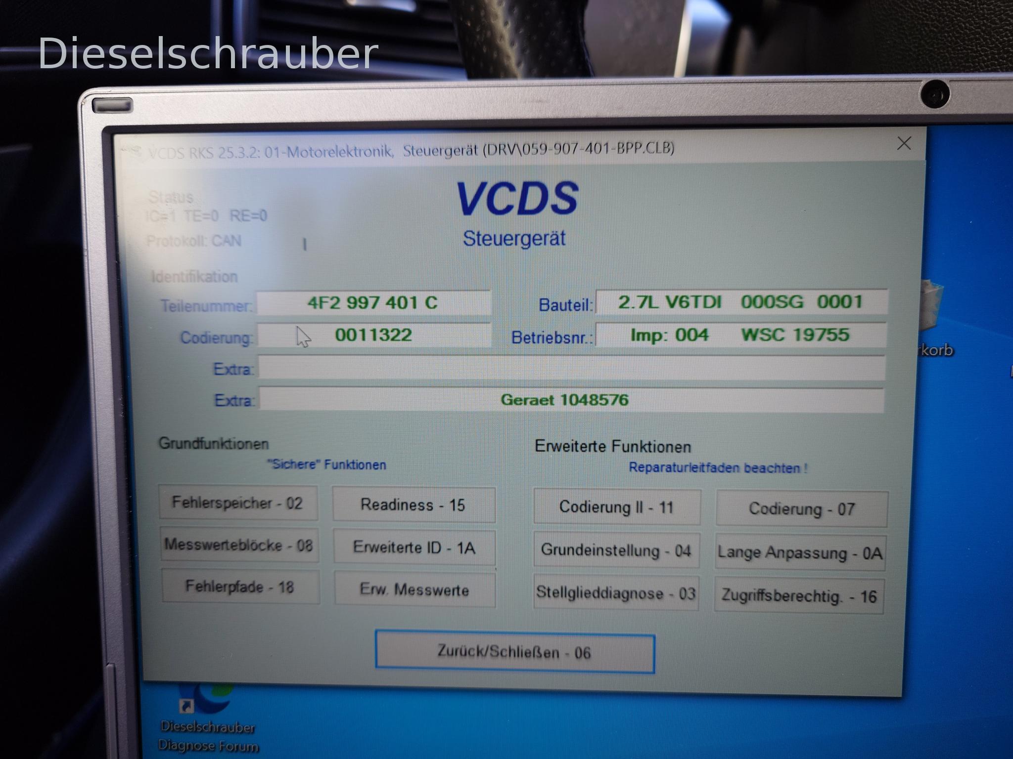

Das sieht bei mir anders aus.
Lange Anpassung oA statt 10.
 Injektoren anlernen

 Angeschaut:  31 mal
Gruß Christian

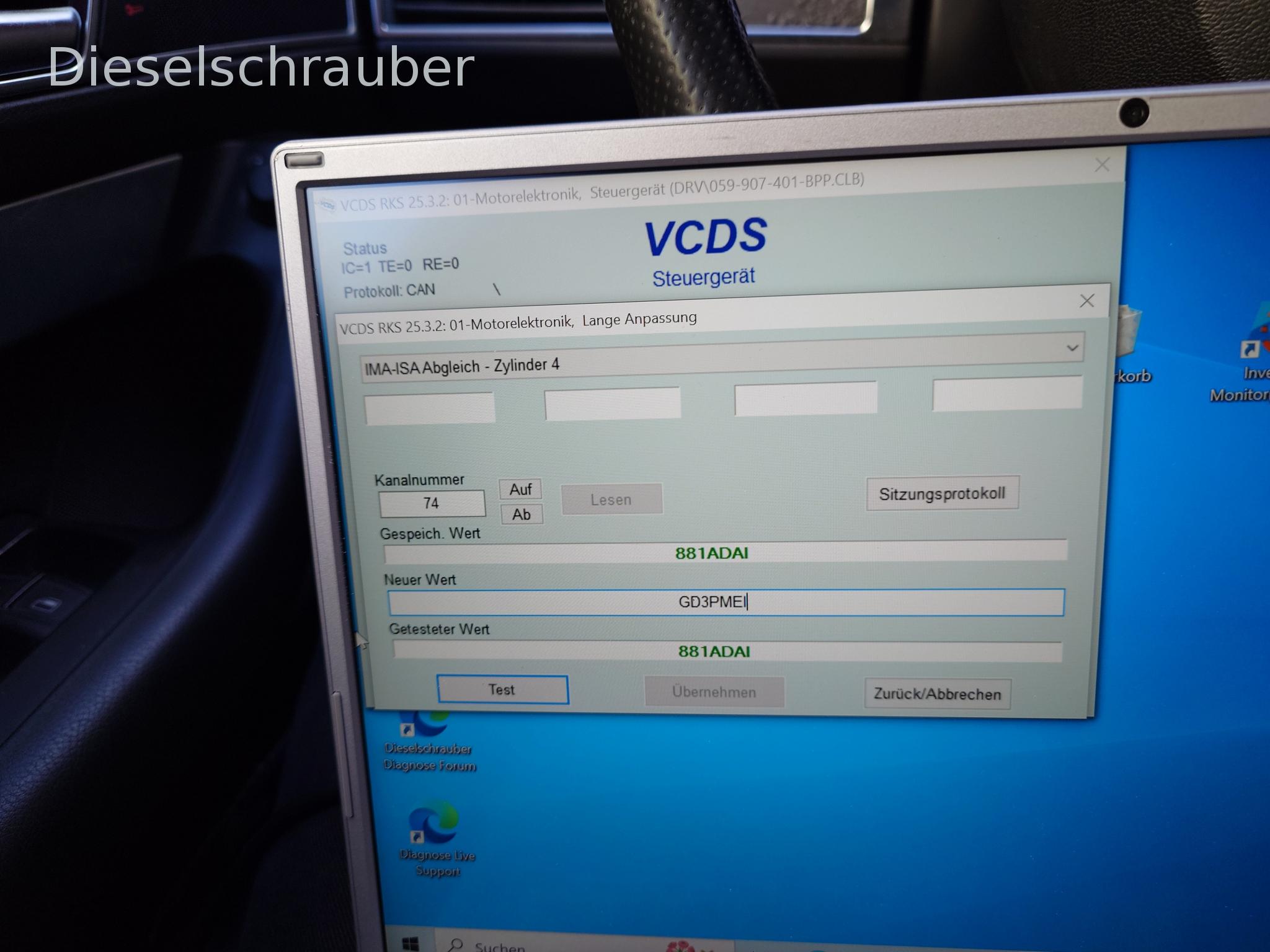

Beitrag28-04-2026, 17:59    Titel: Injektoren anlernen Antworten mit Zitat
Und dann nachdem ich Testen gedrückt habe.
 Injektoren anlernen
 Dateigröße:  2,34 MB
 Angeschaut:  23 mal
 Injektoren anlernen
 Dateigröße:  4,27 MB
 Angeschaut:  20 mal
Gruß Christian

Beitrag28-04-2026, 18:01    Titel: Injektoren anlernen Antworten mit Zitat
Also umgekehrt.
Gruß Christian

Beitrag29-04-2026, 6:05    Titel: Injektoren anlernen Antworten mit Zitat
kann es sein, daß bei diesem MSG der neue IMA Wert erst nach einem Zündung aus/ein Zyklus mit einigen Sekunden Wartezeit eingetragen ist und gezeigt wird?
Ist zwar bei mir nicht so, siehe hier https://community.dieselschrauber.org/viewtopic.php?t=30733&highlight=ima
aber wer weiß.
Vielleicht braucht es auch einen Login ins MSG?
