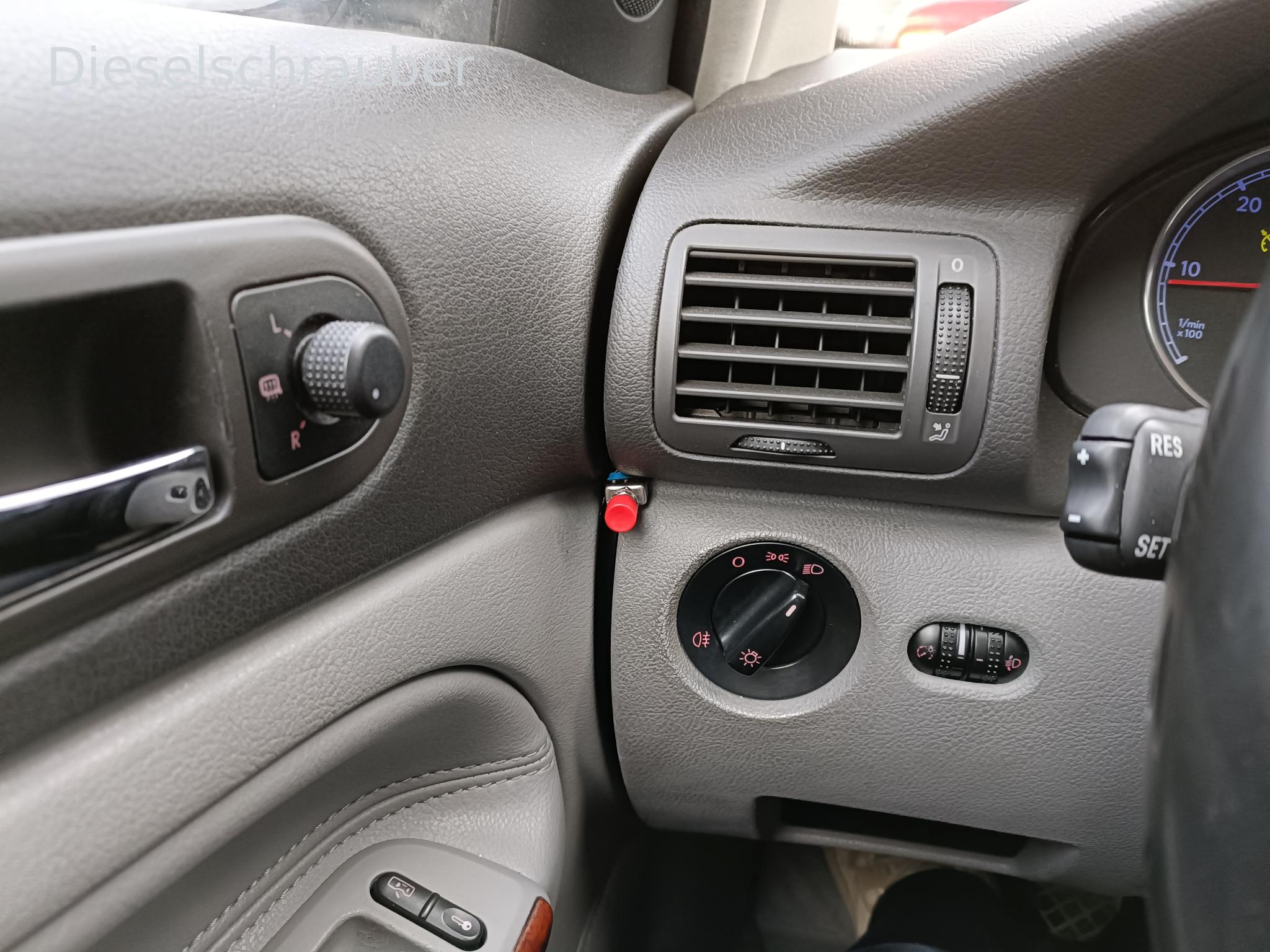

nach meiner letzen Nachricht in diesem Post haben wir Strom auf den Stellmotor gelegt und festgestellt, dass er ohne Probleme funktioniert. Daher war klar: die Platine vom KSG hat was.
Unser Provisorium war ein roter Knopf, welchen wir am Amaturenbrett befestigt haben und welcher 12V von der Batterie direkt zum Stellmotor lieferte.
Einziger Nachteil: es musst gleichzeitig jemand ziehen während man den Knopf drückt weil ja der Taster hinten nicht entriegeln konnte.
Wie ihr sicher wisst hält ein gutes Provisorium ein Leben lang - in dem Fall hat der Knopf uns vom 12.02.2023 bis 19.08.2026 gute Dienste geleistet. Da aber derzeit Kinderplanung ansteht und meine Frau ganz richtig erkannt hat, dass man den Kinderwagen nicht aus dem Kofferraum bekommt wenn man alleine ist musste das KSG wohl doch repariert/getauscht werden.

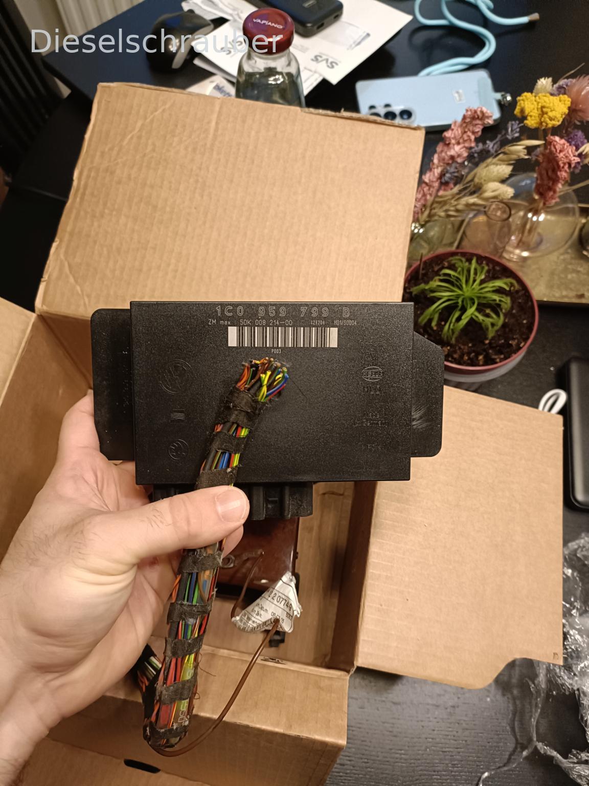

Ich habe in Deutschland auf Kleinanzeigen jemanden gefunden der zufällig genau das Passat-Modell in genau meiner Ausstattung ausschlachtet und mir bei ihm das KSG plus Kabelbaum gekauft (Kabelbaum war ja auch beschädigt). Mein KSG hatte die Farbcodierung 07X - die vom Ersatz-KSG konnte leider nicht ausgelesen werden weil er das schon ausgebaut hatte.

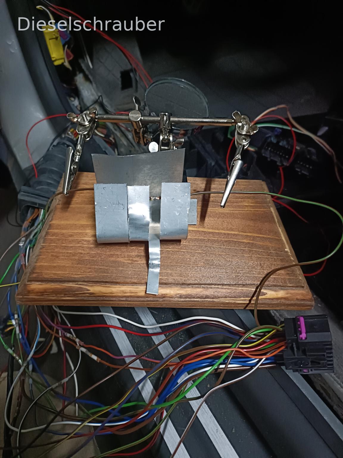

Auf den ersten Blick hat das KSG recht ähnlich ausgesehen - ein Bauteil auf der Platine war anders. Bei den Steckern gibt es ja den 15-pin und den 23-pin. Der 15-pin war beim Ersatzkabelbaum anders belegt - glücklicherweise war mein 15-pin Stecker in Ordnung und ich musste nur den 23-pin tauschen.
Also habe ich gestern den 23-pin Stecker, meinen roten Knopf und unsere anderen Versuche Verbindungen herzustellen abgeschnitten und mit Lötverbindern den neuen Stecker angelötet.
Gleich als Vorwarnung: das ist eine richtig gschissene Hackn. Da man ja den alten Kabelbaum nicht wirklich weit aus dem Auto bekommt sitzt man dann 3 Stunden im Schneidersitz neben dem Auto auf dem Boden und verdrillt Kabel und lötet vor sich hin.
Aber die guten Nachrichten:
Nach der fertigen Verlötung und dem Austausch vom KSG funktioniert wieder alles. Heckklappe kann mit dem Knopf in der Fahrertür und dem Taster in der Heckklappe geöffnet werden und den Schlüssel konnte ich auch neu anlernen.
