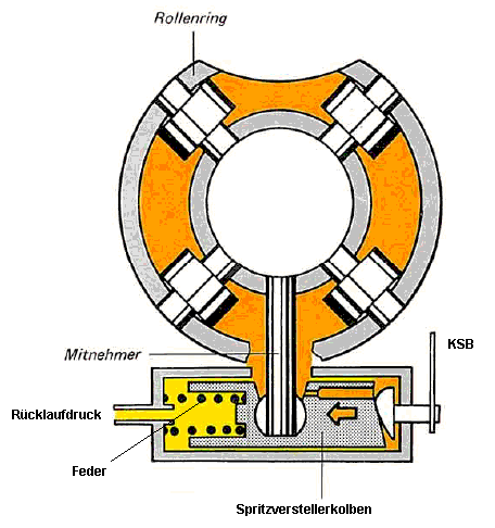

Beiträge: 11128
Beitrag12-09-2005, 18:41    Titel: Leistungseinbruch bei höheren Drehzahlen Antworten mit Zitat
frankzda hat folgendes geschrieben:
Hättest du vielleicht die Möglichkeit mir ein Bild dieser Zeichnung einzuscannen und zu posten?? Das wär spitze Ulf.... icon_smile.gif
Orange ist übrigens der Pumpeninnendruck.
 Dateigröße:  35,07 KB
 Angeschaut:  2580 mal

vielen Dank für die klasse Zeichnung Ulf....
Ist schon heiss, dass bei mir die Feder fehlt.
