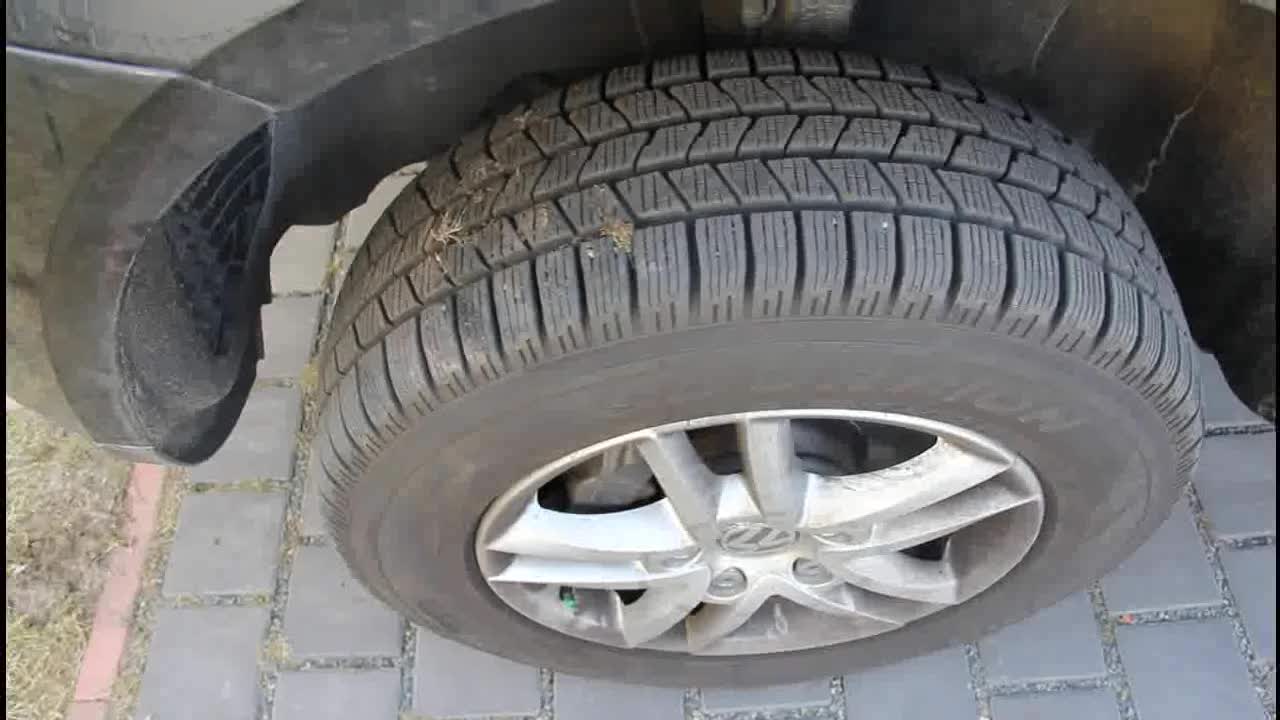

Hier gibt es eine Hörprobe vom Geräusch im Anhang.
Was könnte das sein?
Vibrationen Touareg 3.0 V6 TDI - Motor - Steuerkette - Servo - Touareg(1).mp4
 Kratzgeräusch/Schleifgeräusch/Rasselgeräusch 3.0 TDI V6 Touareg
 Dateigröße:  4,6 MB
 Angeschaut:  6882 mal
