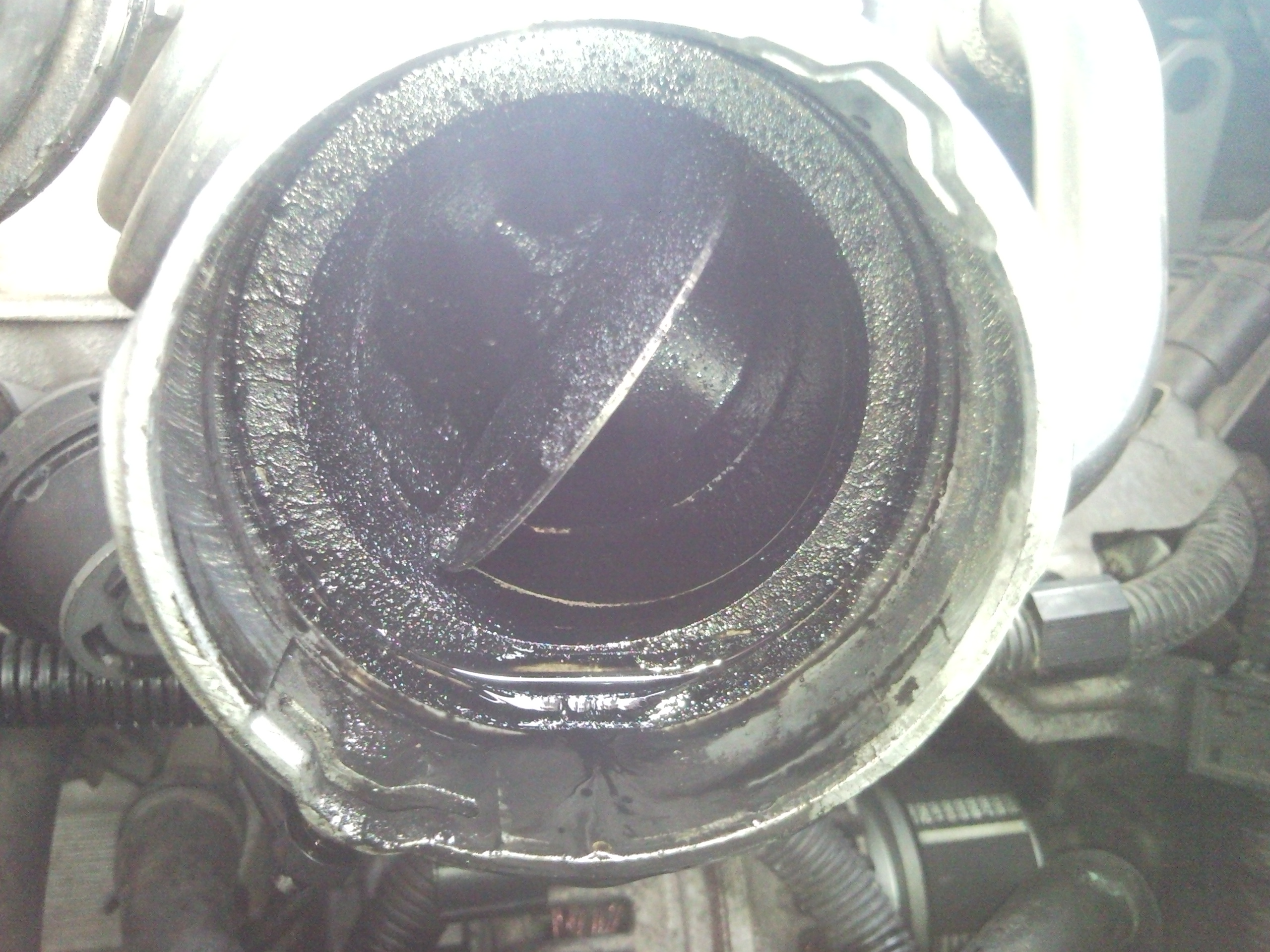

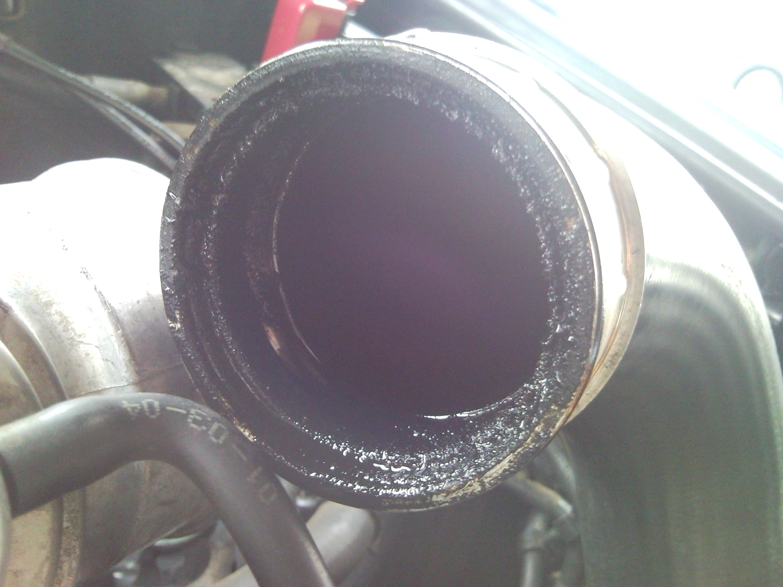

Aus dem Bereich des Luftfilterkastens ist mir ein komisches 'tackern' bzw. klopfen aufgefallen.
Nachdem ich dann festgestellt habe, dass es wohl aus dem Ansaugtrakt kommt, habe ich den Druckschlauch einmal herausgenommen.
Der Anblick in das Ansaugrohr war dann mehr als erschreckend.
Seht Euch die Bilder selbst mal an.
Das gesamte Ansaugrohr ist komplett verölt und total verschmutzt.
Es sieht wirklich schlimm aus.
Wenn ich den Motor im Standgas mit dem geöffneten Ansaugrohr laufen lasse, höre ich daraus ein tiefes regelmäßiges klopfen.
Aus dem Schlauch raucht es ganz leicht heraus und man spürt einen konstanten Luftzug.
Muss ich mir jetzt Sorgen machen, dass wohl die Kolbenringe eines Zylinders hinüber sind?

Beitrag31-03-2009, 14:32    Titel: R5TDI - Motor VW Touareg - Leistungsverlust? Zitieren
die Fotos zeigen das Gummirohr, das vom LLK in die Ansaugbrücke geht, ja? Und dieses Rohr ist trotz defekter AGR derartig verschmutzt?
Du schreibst einleitend von einer defekten AGR. Was genau bedeutet das bei Dir?
Der Schmutz sieht sehr körnig aus. Sind das Ruß-Körner oder etwas Anderes/Festes?

Beitrag02-04-2009, 18:59    Titel: R5TDI - Motor VW Touareg - Leistungsverlust? Zitieren
Hallo zusammen,
also jetzt kommt der Hammer...
Das Blech ist, wie ich vermutet habe, noch intakt.
Die AGR ist somit immernoch verschlossen.
Aber im gesamten Ansaugrohr sowie wie in dem Stutzen (erstes Foto), in dem die Abstellklappe verbaut ist, ist die ganze Aussenwand bis zu 1,5cm dick mit Ölverklebtem Ruß beschichtet.
Im Saugrohr siehts sogar noch viel schlimmer aus.
Ich denke mal, dass da nicht mehr viel Luft zum Motor kommt, so wie das aussieht.
Das Öl ist wohl schon länger dort.
Ich habe den Stutzen abgebaut, zerlegt und gereinigt.
In der Rußschicht, die wirklich sehr fest ist und nur herausgekratzt werden kann, hat sich wohl einiges an Öl 'eingelagert'. Wenn ich an den trockenen Stellen des Rußes kratze, wird dieser sofort nass.
Es scheint wohl so zu sein, als hätte der 'alte' Turbolader sehr stark geölt und der Ruß hat das Öl eingeschlossen.
Was kann ich jetzt tun? Ins Saugrohr komme ich nicht rein...
Brauch ich da ein neues, oder kann ich es irgendwo einlegen?
Mit Bremsenreiniger wird der Ruß nur spröde, aber fällt nicht ab.
Marcus

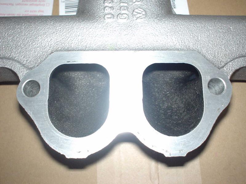

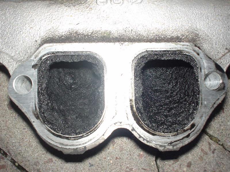

Beitrag03-04-2009, 7:29    Titel: R5TDI - Motor VW Touareg - Leistungsverlust? Zitieren
Ich hatte das Saugrohr meines 90PS 1Z auch nach ca 160000 km geputzt.
Eine Nacht in Diesel eingelegt und stundenlang mit Drahtbürsten geschrubbt.
Hochdruckreinigeraktionen endeten nur damit, dass irgendeine der Öffnungen in meine Richtung zeigte und ich die Russpampe im Gesicht hatte ;(
(200bar und 100grad heißen strahl)
darf natuerlich nur fuer Metallrohre und -stutzen gelten. Nicht, dass einer auf die Idee kommt, Gummiladedruckrohre so zu behandeln. Der wird dann in wenigen km einen Thread mit "Rohr geplatzt" verfassen.
Mach mal viele viele Fotos...

Beitrag03-04-2009, 11:58    Titel: R5TDI - Motor VW Touareg - Leistungsverlust? Zitieren
In Diesel/Heizölbad über Nacht einwirken lassen,mit Flegenbürste kommt man gut ins innere ran! Benzin geht auch! Nur nicht Bloss mit ner Kippe im Mund den Raum betreten icon_lol.gif
