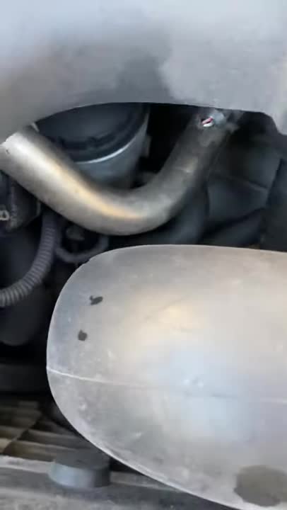

habe einen Golf 5 Bj: 2006 und seit einiger Zeit habe ich im Stand dieses Geräusch:
Während der Fahrt ist alles ok und nichts außergewöhnliches zu hören, was könnte es sein?
Danke im voraus.
Vw Golf 5 2.0 TDI DSG: Motor oder Getriebe klackert - Vw Golf 5 2.0 TDI DSG Ruckelt - YouTube.webm

Verdacht auf ZMS ---- Das Kupplungspedal kannst du ja beim DSG nicht drücken - da würde es möglicherweise ruhiger werden......
Er schüttelt sich auch recht stark.....
Überprüfen kannst du es bei einem DSG leider schwer ...

Ich würde mal schauen, ob das Geräusch mit etwas Drehmoment auf dem Antriebsstrang noch da ist.
Sprich Anfahren am Berg mit wenig Gas. Wenn das Geräusch dann nicht weniger ist, würde ich neben dem ZMS auch andere Ursachen nicht ausschliessen, Spanner und Umlenkrollen am Riementrieb z.B.
Einfach mal die Motorabdeckung abnehmen, die ist nur aufgesteckt.
Wie ist denn der Kilometerstand? Motor ungetunt?

das Geräusch ist mit Drehmoment nicht vorhanden nur im Leerlauf.
KM-Stand: 162.000 km
Motor: Ungetunt
Zahnriemen: wurde bei 139.000 km erneuert

Schlecht, dann tippe ich Richtung Antriebsstrang.

Ich tippe anhand des metallischen "Schlagens" in Verbindung mit dem Motorwackeln auch auf ZMS!
Begründung: Gleiches Fehlerbild war bei meinem 1,9 PD TDI. Ich habe es ignoriert (weil hatte 260.000 gelaufen) und habe teuer bezahlt. Auf der AB mit Motorschaden liegengeblieben. Die Unwucht im ZMS war so groß, dass die Kurbelwelle nach dem 2. Zylinder gebrochen ist.
