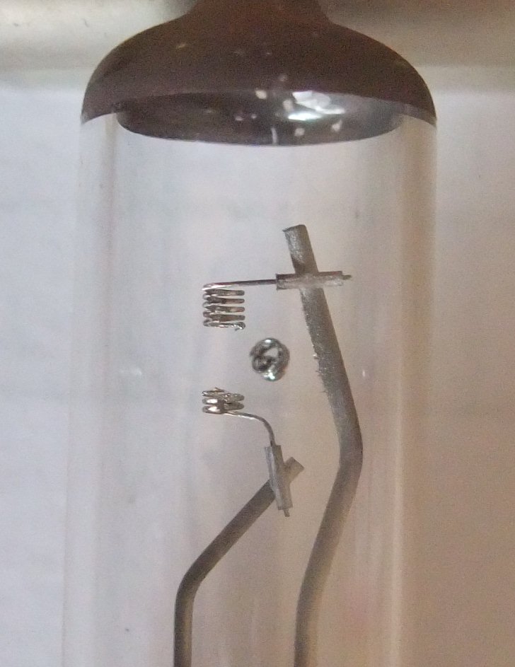

Hier mal ein Bild der kaputten OEM-Osram aus dem Polo.
Wer mag, kann gerne Tips geben, ob es eher ein "Überspanungs"- oder Vibrationsschaden ist icon_wink.gif

@ ulf: Die abgebildete Lampe wurde verbraucht. Durch die Benutzung war der Gluehfaden so weit runtergebrannt, dass das herausgefallene Stueckchen nur einen minimalen Stoss brauchte. Es gibt ja auch immer wieder Spezialisten, die nach dem Auffuellen des Scheibenwischwassers die Beleuchtung zur Funktionskontrolle einschalten und anschliessend die Motorhaube laut krachend zufallen lassen. Komisch, eben ging das Licht doch noch?! icon_evil.gif
Deine Lampe sieht aber sehr weit runtergebrannt aus. Insofern sollte sie schon 'ne ganze Weile funktioniert haben. Zum Schluss bauen H7-Lampen m. E. auch ueberdurchschnittlich an Helligkeit ab. Bei H4 ist mir das frueher nie so deutlich aufgefallen. Ueber den Sommer fuhr ich im 206 meine Restbestaende an Altlampen auf, zum Teil hielten sie dann eben nur noch ein paar Monate. Aber ich hatte ja lediglich einen Zeitraum von ca. 5 Wochen im Hochsommer, in dem morgens das Licht verzichtbar war. Ansonsten sehe ich ja nicht ein, warum ich bei Sonnenschein mit Licht fahren sollte. Und um morgens oder bei Regenwetter gesehen zu werden reichten auch die nicht mehr sonderlich hellen Altlampen.
