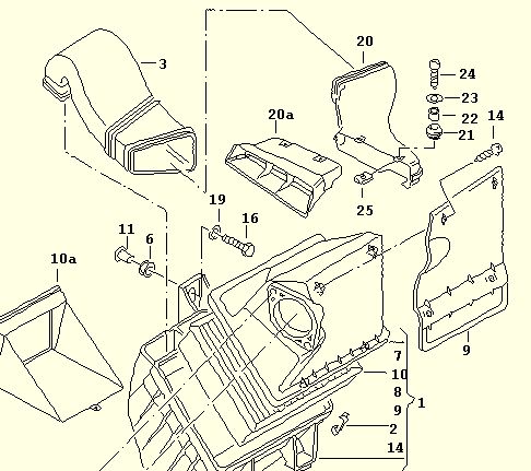

Zu den Geräuschen. (Passat AVF)
Es kann auch an der Luftführung bzw. Luftfilterkasten liegen.
a) GENAUE Prüfung der Verrastung des Ansaugrohres an der Steckung am Luftfilterkasten.
ggf. Teileersatz
b) Optimiertes Luftfilterunterteil : 3B0 129 614
c) Motor/Getriebelager einstellen, Drehmomentstütze genau einstellen, Abgasanlage korrekt ausrichten.(Vorrangig bei Tieffrequenten Brumm/dröhngeräuschen zwischen 1800-2550 U/min bei Teillast)

ich meine die teile 3 , 20 und 20a...auch die Befestigung von 3 am Lufi-Kasten, deshalb wurde auch das Unterteil ersetzt, weil diese Verbindung probleme machte.

Habe mir heute das Thema 'Hutze' angeschaut. Also ich konnte da nichts feststellen.
Was kann man denn da sehen an diesen Teilen ?
Teil 3 auf Teil 14 ist bei mir mit so Dichtknetmasse versehen, ist das auch eine Optimierung ab einem bestimmten BJ ? Habe Anfang 2004, ich denke mal dass da schon so einiges eingeflossen ist.

Könntest du davon mal bitte ein Bild machen? Bzw. welches Teil in der Zeichnung soll das denn sein? Dichtmasse? Klingt abenteuerlich icon_biggrin.gif
Grüße
corryfan
Beitrag02-12-2005, 15:45    Titel: Zitieren
Teil 3 hat doch so eine Art 'Versteckung' als Befestigung auf den Filterkaten (14).
Da ist innendrin/zwischen den 2 Teilen so gummiartige, ganz leicht klebrige Dichtmasse. Weiss nicht ob das ab Werk so ist oder ob da mein Vorgänger schonmal dran war.
Hst heisst übrigens 'Handbuch Service Technik'.
Eine T(echnische)P(roblem)L(ösung) zu dem Thema i.A. gibts, allerdings nicht zu meiner Dichtmasse. Da geht es um den geänderten Filterkaten. Die TPL müsste relativ 'neu' sein, schätze mal ab 2002/2003 rum.
