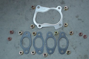

Beitrag09-05-2006, 9:32    Titel: VTG-Gestänge reinigen, gängig machen Antworten mit Zitat
die Standzeit haengt von zu vielen Faktoren ab:
- reisst du ne Kruemmerschraube ab
- ist die VTG so vergammelt, dass irgendwo was richtig fest sitzt (also auch nix mit ner Zange zu machen ist - matthias hatte mal so nen Fall)
Wenn alles glatt laeuft und der Dreck sich in Grenzen haelt, wuerde ich einen gemuetlichen Schrauber-Samstag einplanen.
Vorsorglich besorgen:
8 Kruemmerschrauben
8 U-scheiben dafuer
4 Dichtungen
3 Schrauben Turbo-Abgasrohr
1 Dichtung dafuer
Kupferpaste fuer die Schrauben
Rostloeser fuer vorher
Ich hatte den ganzen Kram mal am 1Z draussen, aber nciht fuer die VTG (habbisch nich) sondern um den Saugstuzen zu putzen und ne Kruemmerdichtung zu ersetzen.
Abblidung aehnlich, weil ich nen Wastegatelader hab
 Dateigröße:  22,31 KB
 Angeschaut:  25087 mal
