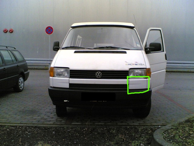

ACV im KV ???
Hm, ACV kam 9/95 im TR und 1/96 im California ... war das mit MJ 96 nicht schon der LV.
Es gab auf jeden Fall den LV mit altem Design und den LV mit neuem (zuerst nur im multivan) mit integriertem boesen Blick.
ACV im KV bezwiefel ich immer noch.
Denn ab MJ 96 gibts die Einzelbleche unter den Scheinwerfern (701 801 057) nicht mehr, die eindeutiges Merkmal des KV sind.

Bis Modell 1995 hatte der TR wie auch die PKW ausgestatteten Multivan + Caravelle die gleiche kurze Front, in dem der ACV ein kurzes Gastspiel hatte (glaube nur einige Monate bis zum Facelift)
Ab Modell 1996 hatte nur der TR die kurze Schnauze welche nicht mehr diese Bleche hatte, sondern ein komplettes Blech von rechts nach links hat. Um den Schlossträger in Servicestellung zu bringen muss der Kühlergrill mit dem Blech ausgebaut werden.
Der Multivan + der Caravelle hatten dann die lange Schnauze und nur bei diesen Versionen passt der große LLK vor den Kühler, hat ja der 150 PS TDI. Um den Schlossträger in Servicestellung zu bringen muss auch bei dieser Schnauze der Kühlergrill ausgebaut werden.
Beim TR war bei 102 PS schluß da der LLK bei dem wie gesagt auf dem Motor sitzt.

Hm ?!?!
Also ist durchgehende Front OHNE boesen Blick immer noch KV ?
Ich hatte mir mal sagen lassen, dass sei ein LV.
OK, danke

Einzig dies gilt es noch zu korrigieren, es gab den Transporter auch mit langem Vorderwagen und 111kW-Maschine. Wenn auch äußerst selten.
http://www.stud.uni-karlsruhe.de/~usbm/bilder/bulli_mit_17zoll.jpg
Das hier ist z.B. ein T4 Transporter mit kurzem Vorderwagen und 75kW TDI. Da bekommt man nur wie 'germa' schon schrieb keinen großen Ladeluftkühler ergo keinen 111kW-Motor rein.
