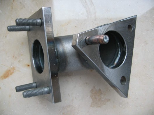

Beitrag15-09-2006, 11:18    Titel: Ladedruckregelung bei AFN Antworten mit Zitat
Also ich (schweissgeil) wuerde mir ein Rohr aus billigen Eisen bauen, dass auf den Flansch des Turbos passt icon_smile.gif
Du brachst nur ne Platte, ein 90 Gradbogen und etwas gerades Rohr.
Nebelwerfer hat mal sowas gebaut, glaube ich.
Du brachst statt der 4er Platte ein Rohr.
