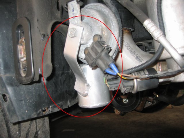

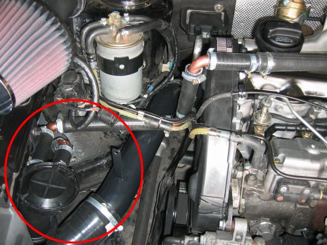

Beitrag25-02-2007, 18:12    Titel: Zitieren
Paar Bilder zum Ölabscheider.
PS: In dem Alu-Behälter wird der 'Ölschlamm' aufgefangen und 1-2 mal im Jahr geleert.
DJ1
