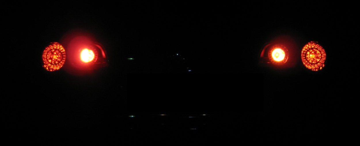

Beitrag10-04-2007, 21:45    Titel: Zitieren
Jup
der Maxx hat recht, die Dinger sind dunkler.
Allerdings sehe ich es nicht als so dramatisch an. Mit der Kamera schlecht zu fangen, aber mit dem Auge besser zu sehen ist allerdings, dass das licht orangener ist, also nicht so ein sattes Rot.

Beitrag11-04-2007, 9:12    Titel: Zitieren
Danke für das Bild Martin!
Also wenn meine Lampe so leuchten würde wie deine, dann wäre ich schon zufrieden.
Ich werde versuchen, heute Abend auch so ein Foto zu schießen.
Habe heute ein Angebot bekommen, dass ich eine rote Osram Diadem bekommen könnte.
Den Preis weiß ich noch nicht. Neu kostet so eine Birne ca. 10 EUR.
Die sollte dann annähernd so hell sein, wie die "original" NSL.
Sobald ich Pics habe, poste ich sie.
