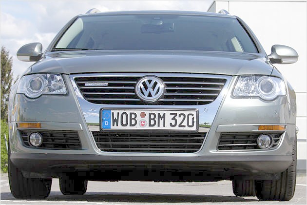

Beitrag20-08-2007, 16:15    Titel: Zitieren
Das teil scheints in "zu" zugeben !!!
Hier das Bild
http://www.heise.de/autos/bilder/galerien/3901/7
mit nem Gamma Faktor 2.0
 Dateigröße:  62.21 KB
 Angeschaut:  13343 mal

Beitrag20-08-2007, 16:23    Titel: Zitieren
Ich glaub ich hab das Richtige für dich gefunden:
3C0 853 665 C 9B9 - Lüftungsgitter mit NSW (Aktionsausführung "Blue Motion") links - EUR 6,60 exkl.
PR Code: E0S
Sg, Maxx
Beitrag20-08-2007, 16:32    Titel: Zitieren
HA !
nun die Frage, ob mein JMA die Graetsche macht, wenn ich ihm die Luft abdrehe ...
Oder ich machs old-school-maessig und fahr im Winter das BM Teil (wie die W123er 200D, die im Winter immer den Papkarton vorm Kuehler hatten icon_smile.gif
