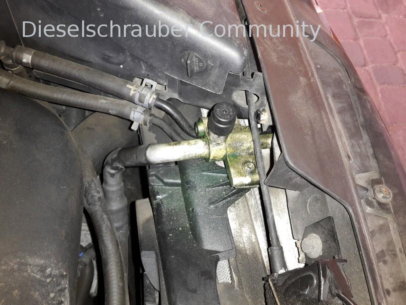

Beitrag14-07-2015, 9:40    Titel: Klimakompressor Polo TDI PD 9N springt nicht an; 4F7 und 4F8 Antworten mit Zitat
Moin,am Füllanschluss ist eine Kontrastmittel Spur zu sehen, das müsste dann letzes Jahr reingekommen sein.
Direkt am Anschluss oder drum herum?
Bei unserem Galaxy ist wahrscheinlich die Dichtung unterm Füllventil hin, da sieht es dann so wie auf dem Bild unten aus. Trotzdem ist ein Jahr nach dem Auffüllen noch ausreichend Kälteleistung vorhanden. Ich werde Ventil und Dichtung trotzdem zeitnah tauschen.
 Kältemittel hält trotzdem noch ein Jahr
 Dateigröße:  173,43 KB
 Angeschaut:  10421 mal

Beitrag14-07-2015, 9:54    Titel: Klimakompressor Polo TDI PD 9N springt nicht an; 4F7 und 4F8 Antworten mit Zitat
Nein leider nur innen, wenn man die Abdeckung runterschraubt, außen wäre es im Verhältnis zum Verdapferleck ein Geschenk..
