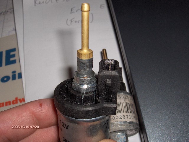

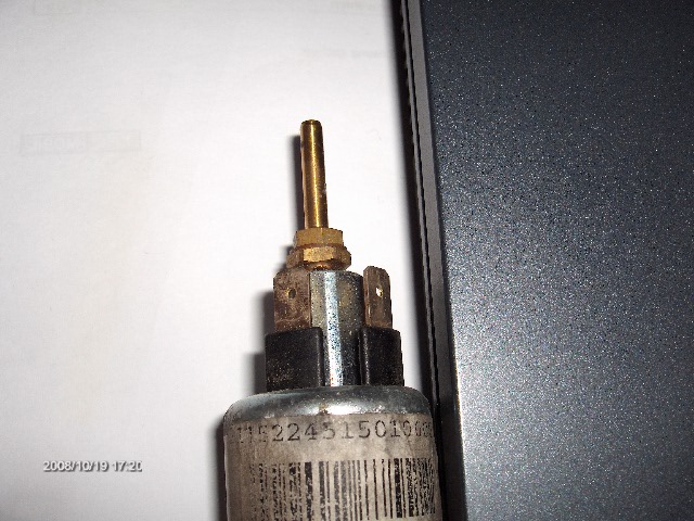

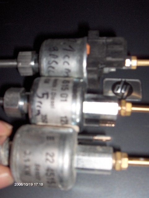

Beitrag19-10-2008, 16:34    Titel: Bilder Dosierpumpe Eberspächer Zitieren
An den " Alten Versionen" konnte ich, wenn die Förder- Leistung nicht stimmt, den eingeklebten Stutzen anwärmen und verdrehen ( ohne Gerwähr )
Die hatte ich auch von 5 - 7.1 ccm gemessen, die 3,1 Kw hat eben weniger
 Dateigröße:  110.18 KB
 Angeschaut:  17311 mal
 Dateigröße:  133.16 KB
 Angeschaut:  14623 mal
 Dateigröße:  87.41 KB
 Angeschaut:  14945 mal
Gruß, der Teileklaus
