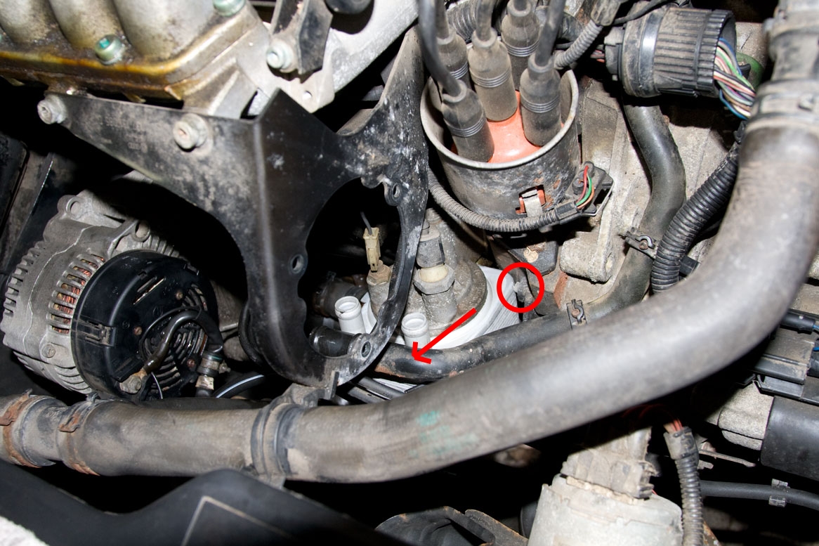

So ich hol das Thema noch mal hoch, da ich den Wärmetauscher erfolgreich gegen einen größeren ersetzen konnte.
Den originalen habe ich gegen den größten mit der Nummer 038117021 ersetzt.
Für den Umabu wurde der längere Hohlbolzen, welcher z.B. auch beim AFN zum Einsatz kommt, benötigt. Der originale Ölfilter passt trotz des tieferen Ölkühlers noch ohne Probleme.
Das überstehende Ende der Schraube (roter Kreis) war ca. 1mm zu lang und musste mit einer Feile leicht bearbeitet werden. Das Metalrohr (roter Pfeil) musste ca. 1cm nach vorne gebogen werden, damit die Schlauchanschlüsse des Ölkühler frei liegen.
Die Wirkung ist natürlich beachtlich. Konstant 90°C Öltemperatur, wo vorher die Öltemp. immer zwischen 94 und 110°C geschwankt ist. Von der deutlich schnelleren Erwärmung des Öls mal ganz abgesehen. Nach ca. 6 bis 8km ist das Öl auf Betriebstemperatur.
 Wasser-Ölkühler

Ich habe ja nicht den AFN Kühler verbaut, sonder die noch größere Version. Der AFN Kühler ist auch nur viereckig wie mein originaler nur eben tiefer.
Wie oben schon geschrieben. Wenn das Öl warm ist wie festgenagelt auf 90°C und es wird wirklich erheblich schneller warm als mit dem kleinen Wärmetauscher.
