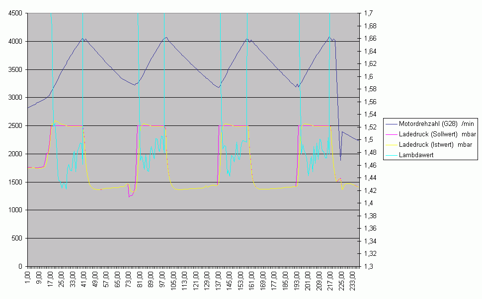

hier nun mein Log (Sorry, ich hatte den Turbo-Knopf vergessen). Bester Wert 1,42 (!) Ansonsten bis 1,5 icon_eek.gif
Also reinigen lassen....? Oder sind die Werte für eine Reinigung zu schlecht?
Der Ladedruck baut sich etwas zu spät auf - ist das okay?

Beitrag26-09-2011, 9:58    Titel: 2.0 TDI BMN - Lambdawerte spielen verrückt Antworten mit Zitat
Kurz und knackig: Der ist zu.
Diese Werte werden bei VW/Audi eine Reinigung veranlassen.
Also hinfahren, "schrubbern" lassen und nochmal ein Log fahren.
ACHTUNG: Das Wetter hat hohen Einfluss auf die Werte. Je besser die Luft "kalt und trocken" desto höher das Lambda im Abgas.
Vergleichsmessungen daher am besten bei gleichem Wetter machen.

Beitrag26-09-2011, 21:04    Titel: 2.0 TDI BMN - Lambdawerte spielen verrückt Antworten mit Zitat
Meine Werkstatt weiss, dass ich VCDS hab und daher kann ich denen eiskalt so ein Log unter die Nase halten icon_cool.gif
Der Ladedruck sieht auf den ersten Blick gut aus. Etwas offensiver als meiner, denn der schwingt NIE über.
Dafür scheint er aber auch schneller "da" zu sein. Ich hab ja schon einiges über meinen BMR und seine Angst vor Ladedruck geschrieben.
Welcher Gang war das und kannst du die Rohdaten einstellen ?

@dieselmartinKFZ-Schrauber Profil anzeigen: dieselmartin: habe im 4ten Gang geloggt. Die CSV-Datei ziehe ich nachher vom Notebook.
