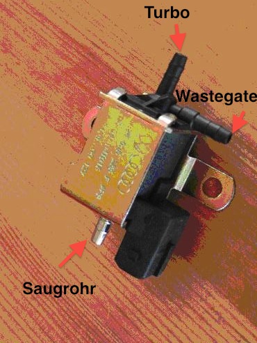

Beitrag25-11-2010, 16:45    Titel: 1Z Turbolader defekt? Was sagen diese Log Daten aus? Antworten mit Zitat
ich habe eben mal eine Testfahrt gemacht und davor den Schlauch von der Druckdose abgezogen. Theoretisch sollte der Ladedruck somit nicht mehr begrenzt werden, richtig? Naja hab es erst ganz vorsichtig angehen lassen, aber bin dann auch paar mal richtig aufs Gas gegangen. Laut dem Log war der Ladedruck kaum höher als mit angeschlossener Druckdose. Bisher kam ich nie über ca. 1580mbar, jetzt bin ich bis maximal 1610mbar gekommen.
Das heißt wohl, dass es ein Problem mit meinem Wastegate gibt, richtig? Habe mal etwas gesucht, manchmal bricht ein Teil der Wastegate Klappe raus. Werden dann wohl mal den Turbo demontieren müssen um mir das genauer ansehen zu können.
Eine Frage noch, sind die Schläuche so richtig am N75 angeschlossen?
