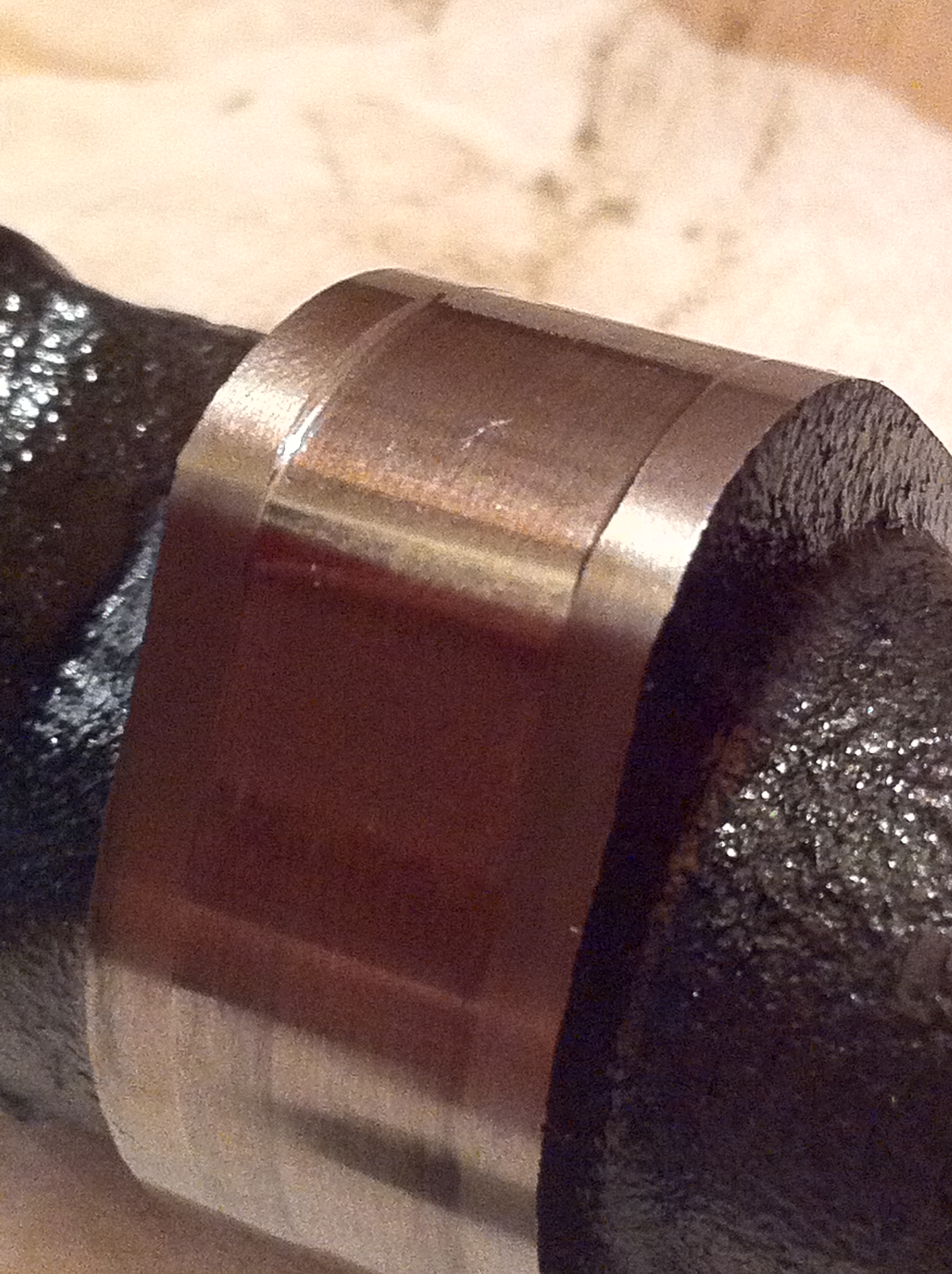

Beitrag22-12-2010, 17:06    Titel: Video: Audi A4 AKN klackert Kolbenbolzen? Ventile? Antworten mit Zitat
Fotos von Nocke die schon angeblich Schrott ist...?
 Nocke 2,5 TDI eingelaufen...

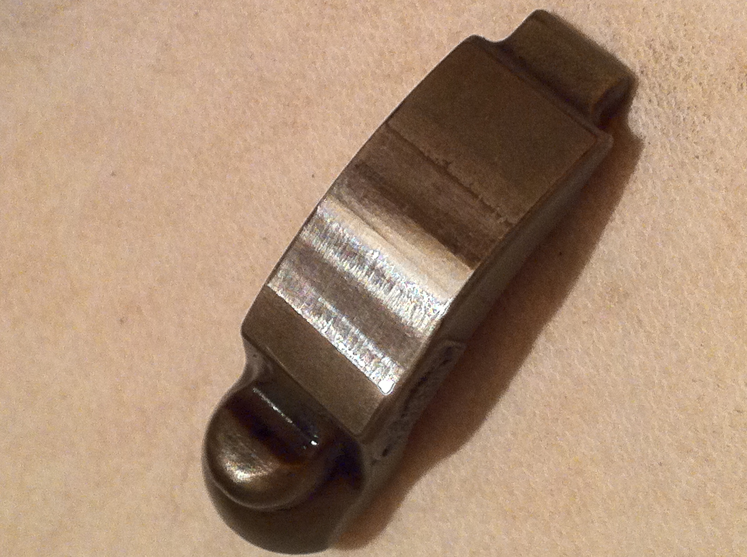

Beitrag22-12-2010, 17:09    Titel: Video: Audi A4 AKN klackert Kolbenbolzen? Ventile? Antworten mit Zitat
ThomasA4 hat folgendes geschrieben:
der dazugehörige Kipphebel .... nur die beiden Teile und der (minimale Abrieb) sollen mein Motorklackern verursachen? könnt ihr das bestätigen?

welbach
Beitrag22-12-2010, 19:31    Titel: Video: Audi A4 AKN klackert Kolbenbolzen? Ventile? Antworten mit Zitat
Nein,
Üblicherweise hat das keine Auswirkungen die man bemerken würde.
Tauschen würd ichs trotzdem.
Martin

Beitrag22-12-2010, 20:13    Titel: Video: Audi A4 AKN klackert Kolbenbolzen? Ventile? Antworten mit Zitat
welbach hat folgendes geschrieben:
Nein,
Martin
verdammt icon_surprised.gif( hätt ich mir die 899euro heute quasi sparen können...
hab mir jetzt neue auf Anraten geschmiedete gekauft die sollen besser sein und morgen soll Einbau fertig werden ich hoffe es ist damit behoben sonst bauen die es auf eigne Kosten wieder auseinander....

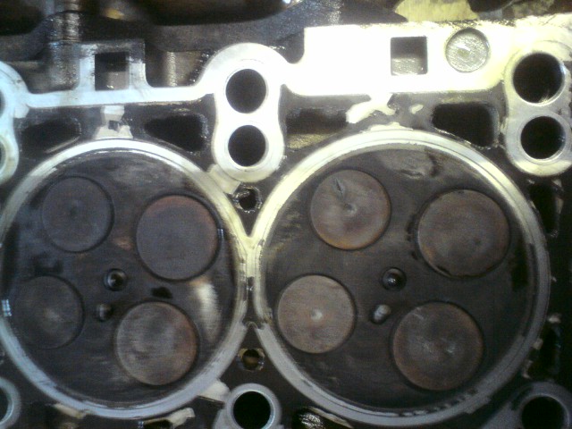

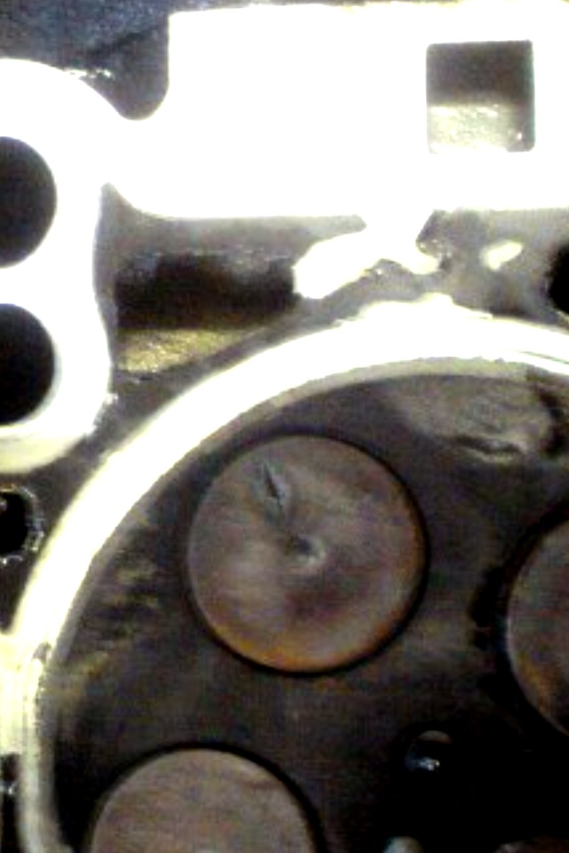

Beitrag28-12-2010, 23:10    Titel: Video: Audi A4 AKN klackert Kolbenbolzen? Ventile? Antworten mit Zitat
neue Informationen:
Kumpel hat jetzt den Zylinderkopf runter gebaut und festgestellt das alle Ventile beschädigt sind. seiner Aussage nach fehlt bei einigen sogar stückchen was wohl der zu heißen Verbrennung zu verdanken sei also weil die Düsen ja alle so schlecht waren wäre wohl alle zu heiß und dadurch würden die Ventile auch weg brennen
kennt das Jemand?
Am Kolben und Zylinderwand ist keine Beschädigung zu sehen und auch der Test mit Kolben auf ET drehen und danach zu drücken soll positiv ausgefallen sein.
kann das Geräusch jetzt nur durch die Ventile entstanden sein? oder sollte man noch was am Rumpf überprüfen?

Beitrag28-12-2010, 23:12    Titel: Video: Audi A4 AKN klackert Kolbenbolzen? Ventile? Antworten mit Zitat
Mach am besten mal Bilder von den Schäden.
welbach
Beitrag29-12-2010, 15:07    Titel: Video: Audi A4 AKN klackert Kolbenbolzen? Ventile? Antworten mit Zitat
das mit den (wahrscheinlich Auslass-) Ventilen kommt wohl vom Chiptuning, wegen zu hoher Abgastemperatur.
wenn das Kolbenspiel auch passt ist das wohl der Fehler.
trotzdem wär die Kompression interressant gewesen, dann wüsste man sicher ob das der Fehler ist, aber vielleicht sieht man ob die Ventile undicht waren.
mach mal Fotos
lg
Martin

Beitrag29-12-2010, 17:02    Titel: Video: Audi A4 AKN klackert Kolbenbolzen? Ventile? Antworten mit Zitat
mein Kumpel hat mir das auch noch so erklärt das durch die schlechten Einspritzdüsen die ja 40% weniger Diesel durchgelassen haben entstanden sein kann. da wäre wohl zu wenig Kühlung gewesen und die Verbrennungstemperatur zu hoch.?
ich hab selber noch nicht gesehen weil ich ja selber noch arbeiten bin er hat mir nur 1 Foto geschickt und schrieb mir das die Auslass Ventile auf der Fahrerseite noch schlimmer aussehen ich werd morgen früh selber anschauen und bessere Fotos machen
