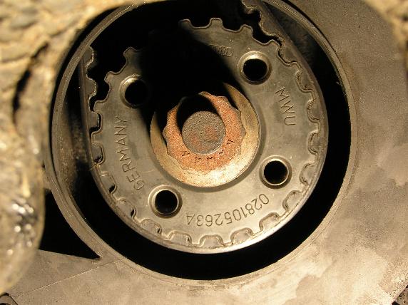

Ggf. zur weiteren Verdeutlichung, ein Photo der Auflagefläche des Riemenrades auf dem Zahnriemenantriebszahnrad.

fotografiere mal den Schwingungsdämpfer, so heißt das Ding, von der anderen Seite, samt Tl. Nr.. Imho ist das die "zweiteilige" Version.
Einbau geht absichtlich nur in einer Position, die Löcher sind nicht symmetrisch. Was bohrst Du daran rum?
Zum Gegenhalten bei 25 Nm brauchst Du nur den Gang einlegen.
Die Festigkeitsklasse muß auf den Schraubenköpfen stehen, sonst sind sie zweifelhafter Herkunft.
Das KW Stirnrad verzieht sich bestimmt nicht.

Der ungleichmäßige Abdruck der Stirnradzähne auf der Anlaufscheibe kann von ungleichmäßigen/schlechtem Anzug der Halteschrauben kommen. Die Anlaufscheibe hast Du ja wohl saubergemacht. Lag sie auch plan auf?
Neue Schrauben mit eingeprägter Festigkeitsklasse hast Du verwendet?
Prüfung der Zentralschraube: bei eingelegtem Gang mit einer 19er Stecknuß und Gelenkgriff mit Armkraft kräftig hin und her bewegen. Wenn die Schraube fest ist, wird sie dadurch nicht locker, da braucht es andere Kräfte (1,5 m Hebel). Die 12,9 er Festigkeitsklasse hat die Schraube schon (Warze). Deshalb wenn fest, dann in Ruhe lassen.
Du hast noch nicht gesagt, ob der Schwingungsdämpfer einen Höhen- oder einen Seitenschlag zeigt. Wenn er weiter eiert, dann weg damit.

das was Du Riemenscheibe nennst ist der Schwingungsdämpfer!
Für das Eiern gibt es einige Möglichkeiten:
- Montagefehler (ich nehme aber an Du hast aufgepaßt);
- der Riemenläufer sitzt verzogen auf der Nabe, der Schwingungsdämpfer ist also hinüber. Zum Prüfen Schwingungsdämpfer ausbauen, und die Fläche vom äußeren Bund und die Fläche der Anlaufscheibe bzw. Anlage zum Stirnrad gegeneinander prüfen;
- Fremdkörper/Schmutz zwischen Nabe und Anlaufscheibe;
- KW Stirnrad nicht richtig montiert oder lose.
Ich würde der Sache dringend auf den Grund gehen. Das Eiern ruiniert Dir mit Sicherheit die Befestigung des Stirnrads.
Wenn der Seitenschlag schon länger so war, hat die Zentralschraube wahrscheinlich schon zuviel Last gesehen, d.h. in meinen Augen hohes Risiko daß sie sich löst.

Beitrag15-01-2012, 13:17    Titel: Riemenscheibe hat Schlag, 1Z Antworten mit Zitat
also eiert die Nabe.
Damit bleiben erst mal:
- nicht erkannter Montagefehler (Ist die Warze auf dem Stirnrad wirklich im Loch der Schwingungsdämpfernabe?);
- Fremdkörper unter der Anlaufscheibe;
- Stirnrad.
Die von Dir rausgesuchten Preise sind so billig, daß die Teile nichts sein können.
Der Schwingungsdämpfer von VW hat vor einem Jahr 320€ gekostet.
Kauf Die insbesondere die Zentralschraube von VW und nicht irgendwo!
Meinen Gegenhalter zum Lösen der Zentralschraube siehst Du hier beschrieben: http://community.dieselschrauber.de/viewtopic.php?t=22512&highlight=gegenhalter
An der Schwungscheibe geht das nicht.
Anzug der neuen Schraube: 90 Nm +90° weiterdrehen; Schraube ubd Gewinde dürfen nicht geölt werden.
