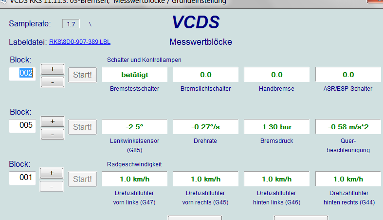

Der Bremstestschalter und Bremslichtschalter schalten in ca.1mm Pedal-weg Abstand .
Da muß man schon ein bisschen rumprobieren bis man das an den MWB erkennt.
Sollten die beiden 100% syncron sein ?

Ja, Bremslichtschalter sollten ziemlich synchron schalten +/- paar Samples viell.
Darum nochmal mein Tip: Mach ein LOG von NUR MWB 002, wo Du Dich bißchen mit dem Bremspedal die 2mm +/- "spielst". Da könnte man sehen, wie weit die beiden Schalter voneinander abweichen und/oder ob einer "prellt".

Wie im LOG ersichtlich, schaltet der erste Schalter immer zuerst und auch als letzter wieder zurück. Meist so im Bereich von etwa 0,6-0,8 sec.
Also nicht wirklich synchron.
Bei Zeitstempel 36,5 sec. hast Du's (irgendwie) geschafft, daß der 2. Schalter über 4 Sekunden gar nicht (mit-)geschalten hat, was ganz sicher SO zum Fehlereintrag führt.
Ob die 0,6-0,8 sec. schon fehlerschwellenrelevant sind, kann ich Dir nicht sagen, denke aber eher nicht. Evtl. könnte dies durch ungünstiges Fahrerverhalten begünstigt bzw. weiter provoziert werden. Ich meine hiermit z. B. das automatische (leicht/fast nicht) Berühren des Bremspedals mit'm GasFuß, wenn man auf die Ampel zurollend kuppelt. (Du weißt, was ich meine? icon_wink.gif )
