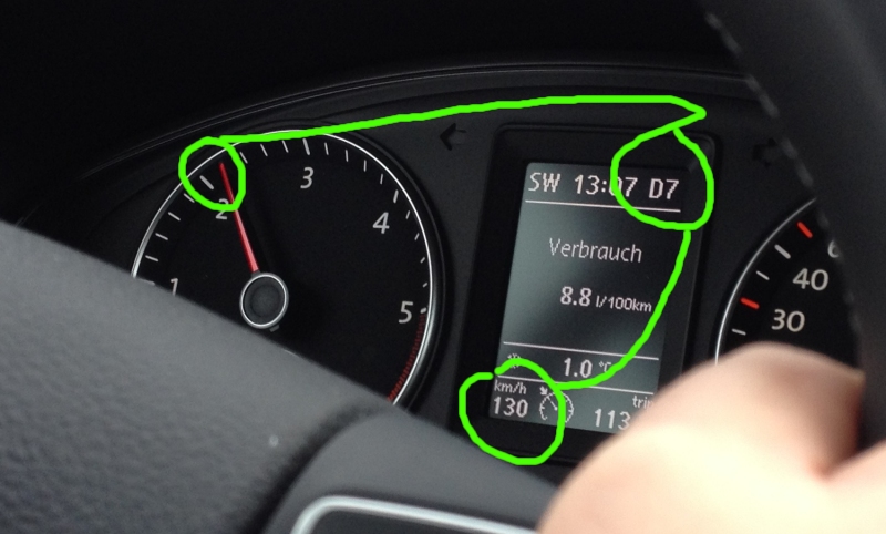

So
die Büchse ist doch mit 190 oder so eingetragen.
Sagen wir mal, Vmax bei Pmax also haben wir da 4000 rpm.
120 km/h sind dann 2526 rpm im höchsten Gang.
Alle anderen Gänge schaukelt uns doch dann weiter weg vom optimalen Betriebspunkt (wenn ich mich an ein Standard.Muschel.Dings erinnere).
Selbst 80 km/h sind noch 2000 - also weg von null-Drehzahl-null-Ladedruck.
