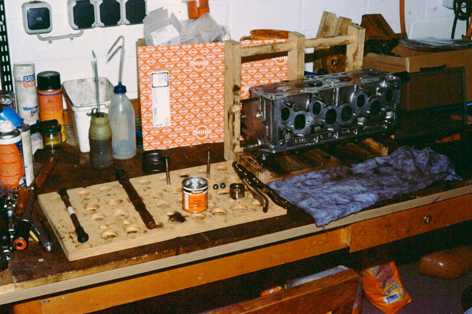

N'Abend beinander!
Hey, hey, hey, mal ganz ruhig mit dem Wallach, welchem der (Weizen-*g*)Hafer stark zu stechen scheint (by. Insider) icon_wink.gif
Sämtliche Bilder sind viel zu unscharf, um hier nachvollziehbar geführte Aussagen treffen zu können... icon_rolleyes.gif
Weiter kann es gar nicht sein, daß allein des Bildes wegen behauptet werden könne, es sei der ZK samt eingebauter Ventile und/oder gar Nockenwelle geplant geworden!! icon_eek.gif
...guggt mal bissi icon_exclaim.gif Die Ventile sitzen HINTERHALB des ZK's, also können die ggf. gar nicht mit-geplant worden sein icon_wink.gif
Dann wären das/die Auslaßventile ja auch blitze-blank, oder? icon_razz.gif
Die Planfläche des ZK's schien und scheint weiter OK(!) zu sein.
Wie ich Klaui einst schon per angeforderter PN schrieb, gibt es nur eine einzige Sicherheit hierzu: Vermessen der Ventilsitze, deren Führungen sowie (wie schon erwähnt wurde) Ausschluß, daß da was gestaucht ist/wurde.
...einen derart sauBär gereinigten ZK bekam ich so nebenbei noch NIE von einer Schleiferei zurück!!! Dies jetzt ins Negative ziehen zu wollen, finde ich nicht i. O. icon_wink.gif
Viele Grüße aus München!
Beiträge: 4577
Karma: +1313 / -0   Danke, gefällt mir!
Beitrag30-11-2012, 10:05    Titel: Mutter im Zahnriemen gelandet, übersprungen Antworten mit Zitat
*g* Gut, schimpfen wir mal nicht gleich los. Verblüffend bleibt der blanke Ring an den Einlaßventilen. Ich kenne die entweder ganz blank (wenn neu), oder mit Betriebsspuren, aber dann über den ganzen Teller. Neu sieht das dann so aus wie auf dem Bild bei Zyl 1 und 3.
Nur so am Rand, bei eingebauter NW stehen selbstverständlich einzelne Ventile vor, je nach Stellung der NW. Aber das muß für den Fall hier nicht zutreffen.

Beitrag30-11-2012, 14:32    Titel: Mutter im Zahnriemen gelandet, übersprungen Antworten mit Zitat
Also die Nockenwelle wurde natürlich ausgebaut, Ventilsitze wurden gefräst, die Ventilführung wurde erneuert und über den Betrieb kann man nichts schlechtes sagen.
Gab es im übrigen schon zu DDR Zeiten und ich hab nur gute Erfahrungen dort gesammelt.
Das mit dem Ventil sieht schon etwas kurios aus, ist aber nur Oberflächlich. Vielleicht hat ja der Lehrling angefangen bis es jemand entdeckt hat icon_cool.gif
Dürfte dem Ventil keine Benachteiligung bringen oder?
Da dBär meine schlechten Bilder angesprochen hat, das haben wir Apple zu verdanken icon_biggrin.gif
Wenn Interesse besteht kann ich mit der Digicam besser machen.
EDIT: Da wir etwas zu viel Schnee haben im Vogtland und der Winterdienst mein Tor zugeschoben hat dauert es ein kleines Stück eh ich wieder an das Fahrzeug komme icon_twisted.gif

Beitrag30-11-2012, 23:18    Titel: Mutter im Zahnriemen gelandet, übersprungen Antworten mit Zitat
Vor dem Hintergrund meine Bitte um Entschuldigung an die Mechaniker und die Firma für die Aussage oben.

Beitrag08-12-2012, 22:44    Titel: Mutter im Zahnriemen gelandet, übersprungen Antworten mit Zitat
Guten Abend,
Ich kam heute nochmal kurz zu dem Motor.
Habe einen Waschbenzin/Reiniger genutzt und genau 2cl in die Mulde der Ventile
Geschüttet. Ersten paar Minuten ist nichts zu sehen und dann kommt etwas gelaufen.
Nach ca. 20min waren die 2cl aber immer noch nicht weg. Es war noch sehr viel übrig.
Das verhalten zeigt sich an allen 4 Zylindern. Da sich Flüssigkeiten immer einen weg
suchen würde ich von einem ok ausgehen.
Was sagt ihr zu diesem Test?
Ventile gehen alle gleichmäßig ohne rucken auf und kommen alle gleich weit raus.
Sollte ich zur Genauigkeit doch noch die Ventile ausbauen?
VCDS/Reparatur Support
Beitrag08-12-2012, 23:27    Titel: Mutter im Zahnriemen gelandet, übersprungen Antworten mit Zitat
Sollte ausreichen.
Das ist aus der Ferne schwer zu beurteilen. Wie gesagt, es müssten Abdrücke auf den Kolben vorhanden sein, wenn es zum Crash gekommen sein sollte.
Wenn du die letzte Eventualität ausschliessen willst, müssten alle angeschlagene Ventile und Hydros erneuert werden.

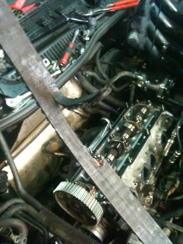

Beitrag11-01-2013, 22:00    Titel: Mutter im Zahnriemen gelandet, übersprungen Antworten mit Zitat
Hatte heute mal paar Minuten und meinen 3/4 Zollschrauber in der Hand.
War gar nicht so einfach die KW-Schraube zu lösen.
 Defektes Zahnriemenritzel durch M8 Mutter

Beitrag11-01-2013, 23:15    Titel: Mutter im Zahnriemen gelandet, übersprungen Antworten mit Zitat
Hallo!
Ich hab mir mal erlaubt, bisschen Licht in's Dunkel zu bringen...
Sieht ja krass aus,
haste manchmal noch ein Bild vom Zahnriemen ?
Das würde ich gern sehen.
Das wäre ja mal was für die Katastrophen-Bilder-Sammlung.
Und, läuft der Motor nun wieder?
 klahaui's Bild, nachbearbeitet

Beiträge: 1833
Wohnort: Frankurt
Beitrag12-01-2013, 1:48    Titel: Mutter im Zahnriemen gelandet, übersprungen Antworten mit Zitat

klahaui
Avatar-klahaui
KFZ-Schrauber seit: 13.08.2009
Beiträge: 1102
2019 Volkswagen Golf
Beitrag12-01-2013, 15:18    Titel: Mutter im Zahnriemen gelandet, übersprungen Antworten mit Zitat
Hab eine M8 Schraube angezogen mit der Ratsche und eine Mutter in die Nuss, dass ich die Schraube führen kann.
Kurz unachtsam nicht dran gedacht, lag sie leider drin.
Eigentlich kommt auch alles in Sortierschachteln, derzeit aber alle belegt in anderen Baustellen.
