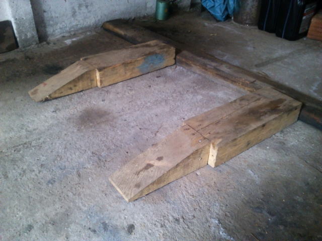

Auf mehrfachen Wunsch eines einzelnen Partikelbaerchens...
 Rangierwagenheber für Heimwerker gesucht
Verbindlichsten!
Viele Grüße aus München!
Beiträge: 7782
Wohnort: BAR
Beitrag08-02-2013, 17:13    Titel: Rangierwagenheber für Heimwerker gesucht Antworten mit Zitat
Na bitte doch! Auf die Dinger gefahren kann ich meinen Wagenheber auch unter das Fahrzeug schieben. Oder ich lege die gekauften Auffahrrampen (Metall) dahinter und rolle dann von den Holzdingern aus darauf.
Nachtrag: Die Holzrampen liegen nach dem Einparken unter dem Fahrzeugheck, nehmen so also keinen Platz weg. Dahinter liegt ein am Boden verschraubtes Holzbrett, gegen das ich rueckwaerts einparkend rolle. Wenn's dort nicht mehr weiter geht, dann steht der 68 PS-Bolide korrekt. Klappt damit bestimmt auch noch nach ein paar Weissbieren.

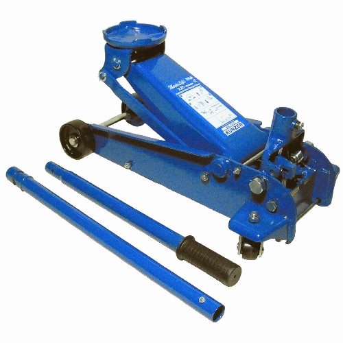

Ich habe einen Kunzer WK 1032 seit Jahren und bin damit sehr zufrieden.(Ok,könnte ich mal sauber machen.)Hubhöhe 145mm-506mm.Gepolsterte Pumpstange zum Schutz der Karosserie,gepolsterter Hubteller und gummierte Räder zum geräuscharmen herumrollen.Ausserdem Schnellhub bis Ansatzpunkt.Für Reihengaragen oder Unterwegshilfen ist dieser Typ aufgrund von Grösse und Gewicht eher ungeeignet.Dafür hebt der auch mal einen T4 hoch ohne zu ächzen.Du hast doch auch einen?
Ich habe keinen T4, sondern nur einen Ibi und einen Polo zu betreuen.
Habe mir inzwischen den kleinen 2,25t-Bruder WK1010 gekauft, der ist mit ~ 30kg Eigengewicht für mich grade noch tragbar, und erfreulicherweise liegt die gemessene eingefahrene Tellerhöhe bei ca. 128mm, also gut 1 cm unter dem Katalogwert von 140mm.
Habe mal den Ibiza probehalber an der HA angehoben. Der Schnellhub des Tragarms (bis die Last kommt) ist zwar nett, aber danach darf ich erstmal mehrere Kurz-Hübe *) mit vollem Kraftaufwand "ins Leere" pumpen, bis das Wagenheck wirklich angehoben wird.
Außerdem neigt die Hydraulik dazu, beim Beginn jedes Lasthubes kurz zu quietschen icon_eek.gif (obwohl ich die komplette Mechanik gut gefettet habe).
Ist das bei Deinem auch so?
*) weil der Heber komplett unter dem Wagenheck verschwindet, was den Bewegungswinkel der Pumpstange auf geschätzt ca. 30° begrenzt
Glückwunsch ... Das ist ein Vernunftsentscheidung. Ich habe den Rodcraft RH225 (Baugleich ... Kommt vom gleichen Chinesen icon_wink.gif ). Die Versprochenen 120mm bekomme ich auch nicht hin, da liegen auch 125mm an .... icon_wink.gif. Trotzdem zu viel für den Jetta. icon_rolleyes.gif
Geht vorbei .... Der ist noch neu und quietscht halt etwas (früher hätte ich gesagt .... noch nicht bezahlt icon_wink.gif )
War aber bei meinem auch so.
Viel Spaß damit

Meiner macht das nicht. Weder die Geräusche noch die Leerhübe. Ich wüsste auch nicht, dass das so war als er neu war.
Das ist aber schon Jahre her, ich habe den schon lange. Der geht tadellos .Dafür qietschen neuerdings die Räder wenn ich ihn rolle .WD40 wird da bestimmt Abhilfe schaffen. Ich müsste es nur mal in Angriff nehmen.
Mit dem T4 da habe ich etwas durcheinander gebracht. Entschuldigung.
Beim Kunzer kann man den Last-Teller abnehmen. Wenn man den durch eine flachere (Polster)Konstruktion ersetzt, kommt er nochmal ein kleines Stück tiefer.
Steffen W hat folgendes geschrieben:
Vlt ist bei meinem transportbedingt noch etwas Luft im Druckbereich der Hydraulik . . .
Falls ich die Hydraulik auffüllen wollte, gibt die Bedienungsanleitung vor
Bei Bedarf hochwertiges Hydrauliköl nachfüllen.
KEINE BREMSFLÜSS IGKEIT ODER MOTORÖL VERWENDEN!!!
Ich habe auf Vorrat einen kleinen Kanister von diesem grünen VAG-Servolenköl stehen. Könnte ich davon etwas für den Heber nehmen?
Beiträge: 5628
Beitrag11-02-2013, 20:17    Titel: Rangierwagenheber für Heimwerker gesucht Antworten mit Zitat
Beim RH225 ist der Teller Zubehör. Daher habe ich mich für die Gummivariante entschieden. Das war die flacheste. Dann komme ich auf 130mm. icon_wink.gif
