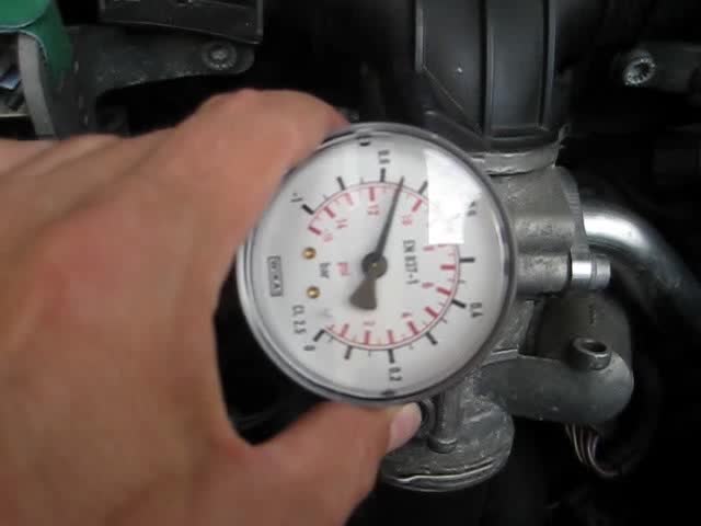

Beitrag19-08-2014, 12:27    Titel: Zitieren
Im Stand zieht die VTG auch _schnell genug_ an ?
Oder schleicht der Hebel Richtung Anschlag.
Du bräuchstest sowas jetzt an der VTG Dose, während der Fahrt.
Dazu Manometer von aussen auf Frontscheibe kleben und mitm T-Stück an die VTG.
Ja, das zusätzliche Volumen der ca 80 cm Zuleitung wird die VTG nochmal dämpfen, aber nicht so stark, wie dein beschriebener Fehler.
Das ist der Systemunterdruck (gemessen an der Versorung zum Drallklappen-Ventil des BMR) während die VTG in Stellglieddiagnose ist.
A3 2,0 TDI BKD seltsames Leistungsverhalten Gang 1-3 | Beiträge 16+ - MVI7961.flv
 Unterdrucktest VTG
 Dateigröße:  1.78 MB
 Angeschaut:  612 mal

Beitrag19-08-2014, 13:15    Titel: Zitieren
Nach dem Motorstart geht die VTG schlagartig auf Position. Genau so ein Manometer werden wir benutzen.
Allerdings müssen wir das Verhalten während der Fahrt testen im Stand ist alles wie es sein soll.
Nur unter Last und in kleinen Gängen funktioniert der TL nicht (Bzw. erst wenn man kurz vom Pedal geht und dann wieder voll draufsteigt gehts richtig vorwärts).
