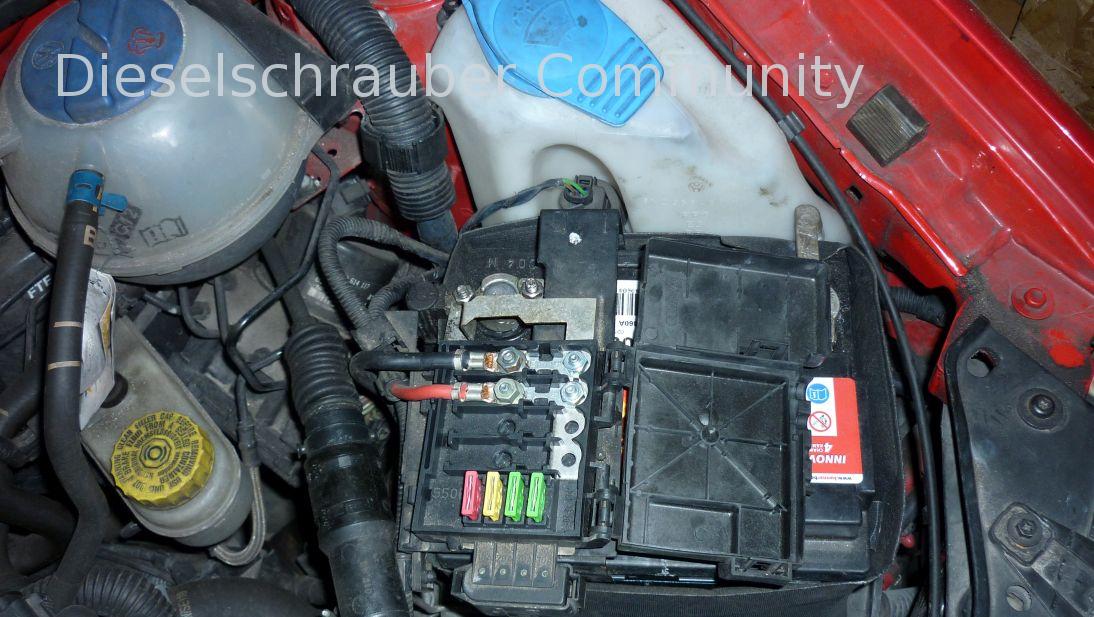

Hier das Bild vom Batterie-Sicherungskasten:
Gestern noch schnell die neue Lima eingebaut und den 2,8 Ampere Fehler beseitigt.
MfG Frank

Und die Streifensicherung?
F B
Beitrag12-05-2016, 13:13    Titel: Zitieren
Zwischen den beiden 10er Muttern.
Die Frage war aber nicht ernst gemeinst?
Um zukünftige Unstimmigkeiten zu klären, wie heissen diese Sicherungen offiziell?
MfG Frank

...vielleicht könnte aber auch nachgefragt gewesen sein, über WELCHE der beiden Streifensicherungen die 2,8A Ruhestrom einst geflossen sind... icon_rolleyes.gif

Das schwarze Kabel wars.
Wie heissen jetzt diese Sicherungen?
MfG Frank

Vielleicht sind die Anschlüsse für Anlasser, Lima und Elektrik wie im beiliegenden Bild markiert? Ich habe dazu das Bild von FB weiter oben mal entsprechend bearbeitet.
Der Anschluß für den Anlasser sieht wie beim Polo 6R aus. Bei genauem Hinschauen sieht man den Steg.
