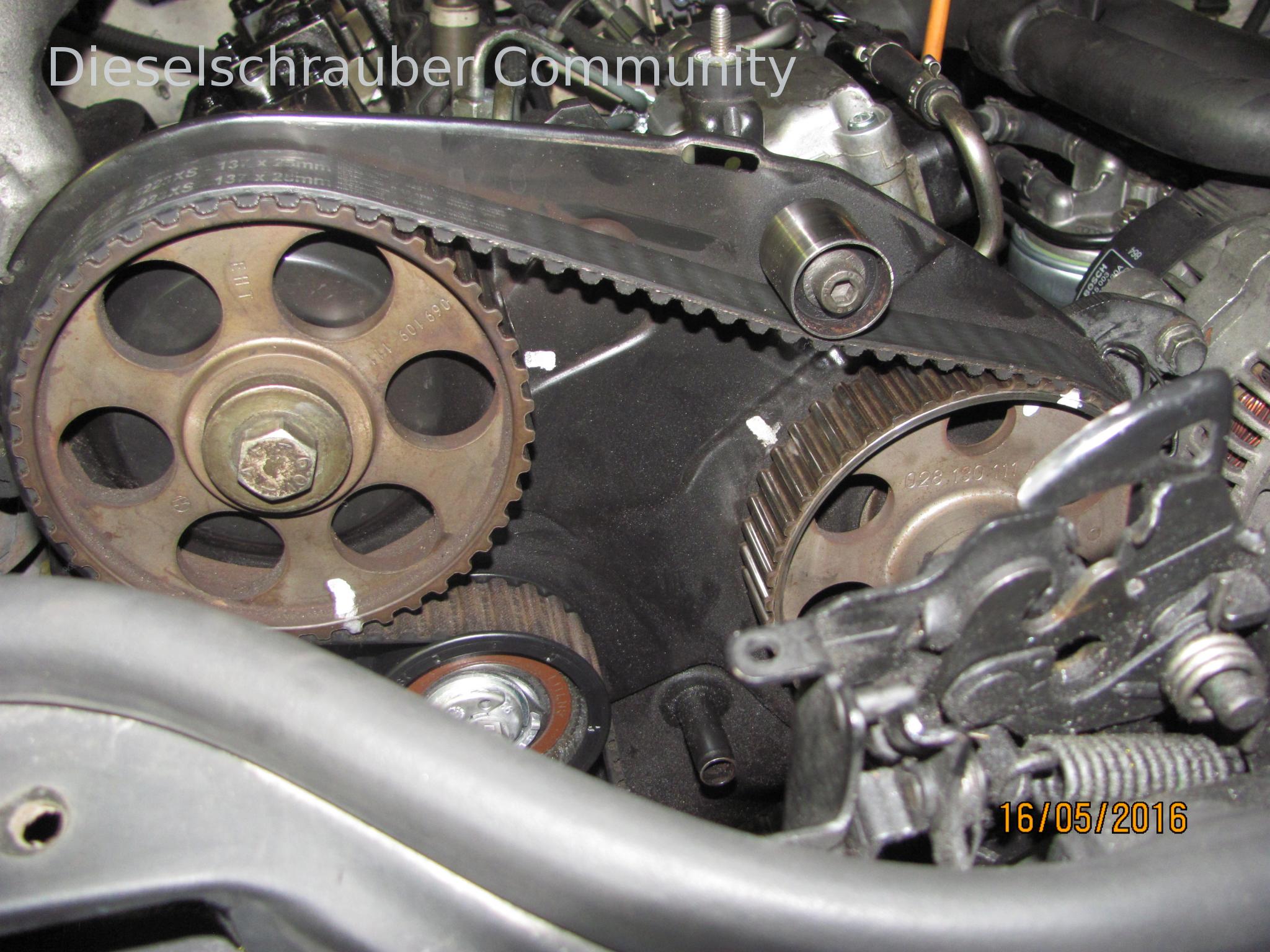

die Sache ist schon kurios. Hier hat sich jedoch das Nockenwellenrad unzweifelhaft fast 90 Grad zu seiner Welle verdreht (s. o.). Ich habe auch in Länge von zirka einem Viertel des äußeren Kreisumfangs der beiden großen Zahnräder tiefe Riefen im Inneren der oberen ZR-Abdeckung. Da sich Kurbel- und Nockenwelle aber fast noch in in der vorgesehenen OT-Stellung befanden, muss der ZR (Laufleistung 30.000 km, Laufleistung Motor 433.000 km) übergesprungen sein!
Der Motor besitzt eine halbautomatische Spannrolle (die immer mit dem ZR gewechselt wird). Es war wohl genug Spiel vorhanden, dass der Riemen überspringen konnte.
Anhaltspunkte für einen Kontakt des ZR mit der Abdeckung habe ich nicht gefunden. Er läuft ja auch etwas von den Zahnradflanken nach innen versetzt.
Im Übrigen hatte sich das Zahnrad der ESP tatsächlich nur (ohne Verstellung auf seiner Welle) entsprechend dem Nockenwellenrad gedreht.
Ich füge einmal zwei Fotos bei.
Grüße
Martin

Beiträge: 4573
Karma: +1308 / -0   Danke, gefällt mir!
Beitrag10-07-2016, 5:14    Titel: Nach Einstellung des Mengenstellwerkes startet Motor nicht Antworten mit Zitat
Wie stellst Du denn den OT ein?
