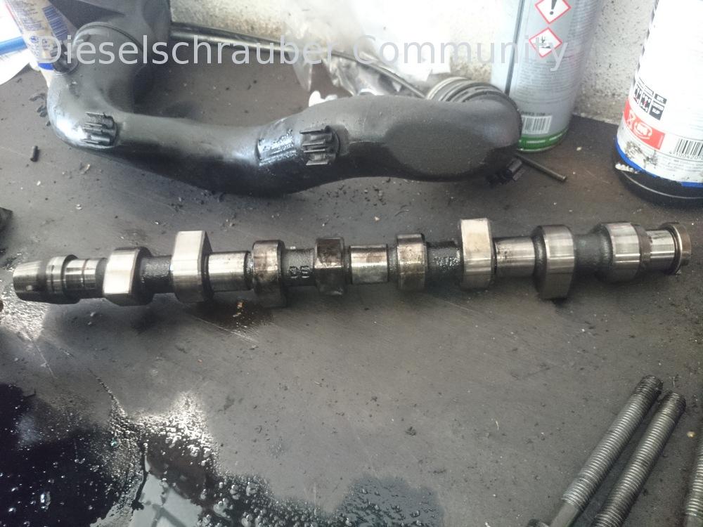

Beitrag23-07-2016, 11:43    Titel: Sporadischer Kühlwasserverlust Octavia 1.9TDI 110PS Antworten mit Zitat
Ein paar Fotos hab ich noch für euch von der Operation:

So, die Rechnung ist da...
10 Arbeitsstunden = 630€
8 Stößelbecher = 270€
Dichtung ZKD = 65€
Dichtung Kurbelwelle = 25€
Dichtungen Diverse = 30€
Schrauben ZKD = 75€
+ Frostschutz
== 1110€
(alles inkl Mwst.)
Zum Kostenvoranschlag von 680€ natürlich ein ordentlicher Unterschied.
Wenn man die Stößelbecher abzieht bleiben immer noch 840 übrig:
2 Stunden mehr Arbeit als geplant und ein paar Dichtungen mehr die ersetzt wurden.
Was haltet ihr von der Rechnung? Ich finds natürlich schon sehr stramm...
