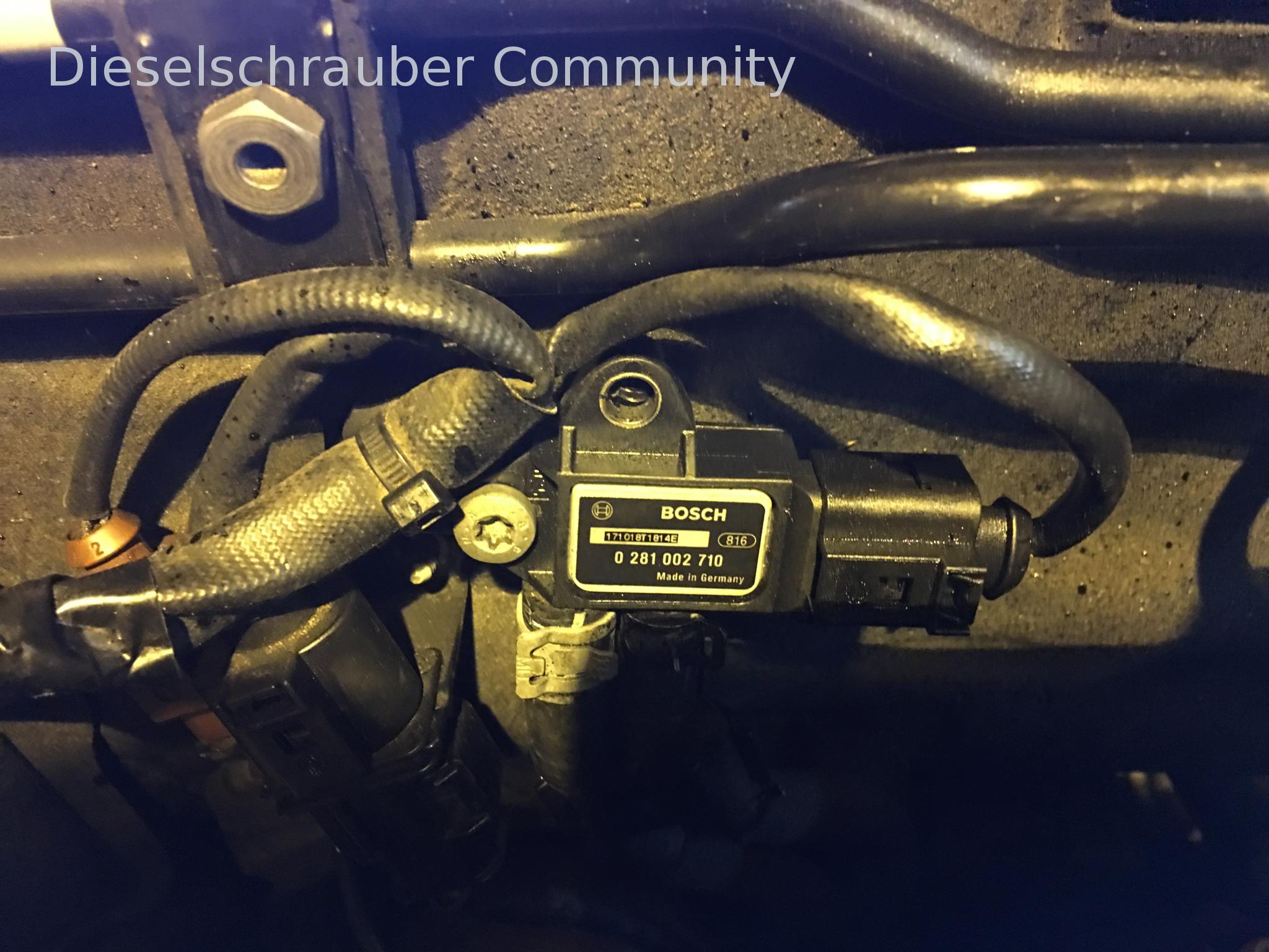

Ist der richtige Differenzdrucksensor verbaut? Die hohen Differenzdrücke könnten ja theoretisch nicht nur von zu hoher Russbeladung kommen, sondern auch weil es schlicht der falsche Sensor mit falschem Messbereich ist.
Hallo Rainer,
der Fehler zeigte sich schon mit dem alten original DDS. Den habe ich dann auf Verdacht getauscht, hat aber leider keine Besserung ergeben. Ich hab aber mal ein Foto vom neuen DDS eingestellt.
VG Michael

Sieht nicht original aus, denn dann wäre eine VAG-Teilenummer darauf zu sehen... das heisst natürlich nicht, dass es nicht auch der Richtige sein könnte oder auch ein Fake.
Evtl. bekommst Du von einem baugleichen Fahrzeug einen zum Testen? Ist ja schnell umgesteckt.
Mitglied seit: 27.02.2003
Beiträge: 5886
Beitrag10-04-2018, 10:19    Titel: Zitieren
Also ich habe auch mal bei einem "Belkannten" helfen sollen, als es Probleme gab. Da ist nach kurzer Suche das Gespräch auf den DDS gekommen, den er austauschte. Gekauft "irgendwo" im Internet. Der hatte wie deiner die zwei Bohrungen für Befestigung. der originale der im Kofferraum lag nur eine. Mich macht der Aufkleber darauf stutzig.
Ich würde wirklich versuchen im Bekanntenkreis einen originalen zum Kreuztausch zu finden. Vielleicht spart das Arbeit.

Und noch ein Heinweis zum Differenzdrucksensor: Es gehen beim BRE Motor ja zwei Schläuche an den DPF, einer vor und einer nach der Filterkeramik.
Wenn der Schlauch zu "nach der Filterkeramik" angefressen oder undicht wäre (auch Röhrchen zum DPF prüfen), würdest Du ebenfalls zu hohe Differenzdrücke messen, da der Druck im Abgassystem mit Sicherheit höher als der Umgebungsdruck ist. icon_idea.gif
