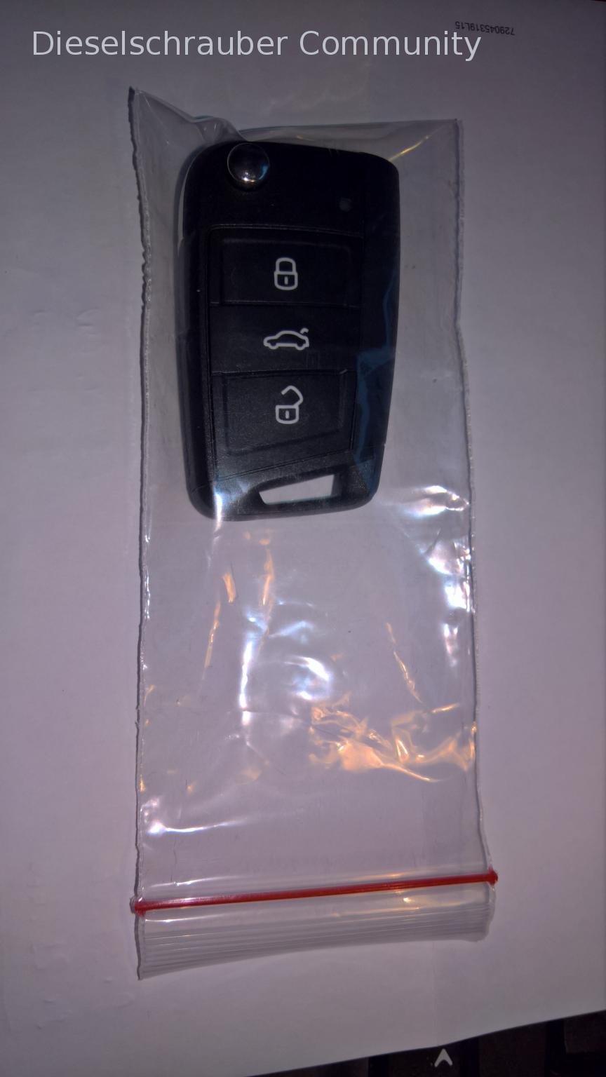

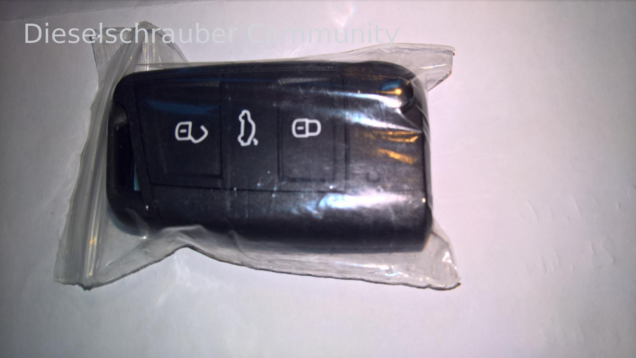

ich habe hier Bilder mit zwei Beuteln. Einer mit Ist-Maß 58mm x 75 mm (in der Länge sehr knapp), der andere mit 63mm x 140 mm. Der Schlüssel ist vom Golf 7.

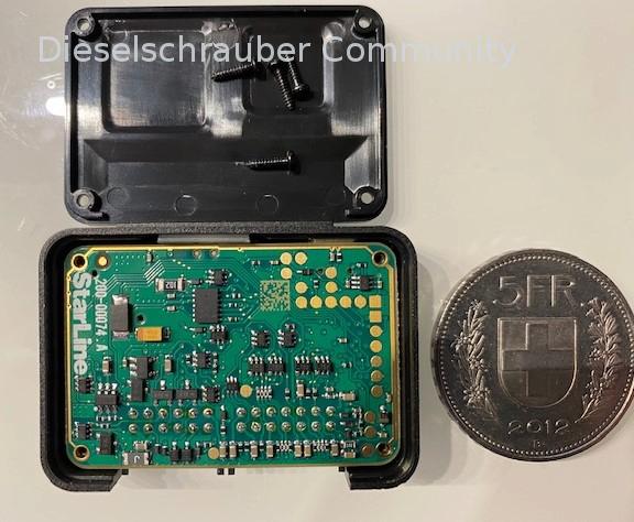

Mal ein kleiner Blick ins Innenleben und zur ungefähren Vorstellung von welcher Baugröße wir sprechen.
Für die, die nicht mehr wissen wie Euro aussieht, hab ich mal was anderes genommen.
Für ein Produkt aus Litauen können sich die Lötstellen sehen lassen - icon_smile.gif
Ps.: Ich verkaufe oder vertreibe die Anlagen nicht - ich bekomme auch keine Provision - Ich bin davon überzeugt.
