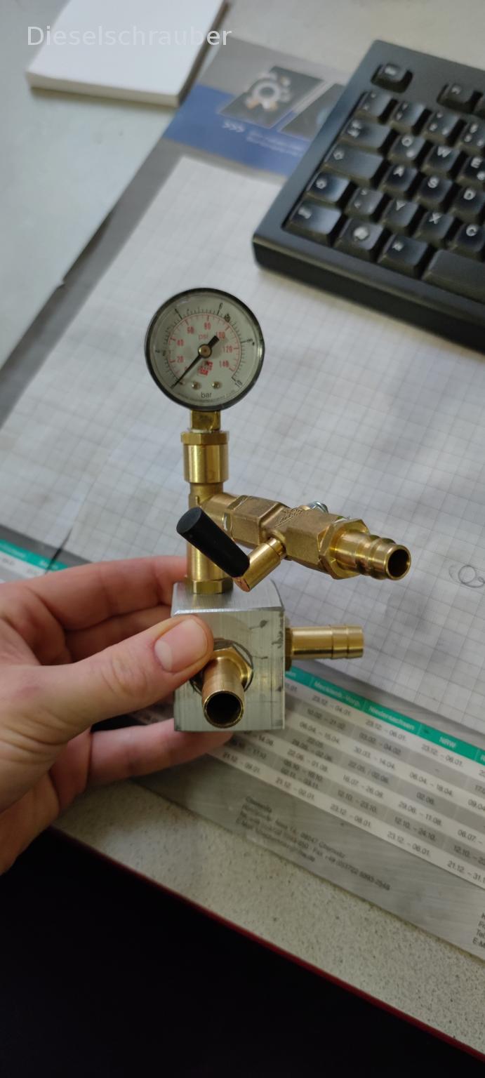

Werde mir heute einen Adapterblock fräsen mit Anschlüssen für die Schläuche und einen Nippel für mein Abdrückgerät einschrauben und damit am Freitag dann zuerst den Heizungswärmetauscher,dann den LLK und den AGR Kühler abdrücken. AGR Kühler ist zwar neu, hatte aber genügend defekte Neuteile in der Hand bisher, Ich machs jetzt wie Kim Jong Un, Vertrauen ist gut... Kontrolle ist besser.

Habe gestern alle Entlüftungsleitungen geprüft, und konnte widerstandsfrei durchpusten, sowie Wasser ansaugen aus jeweiligen Komponenten.
Wenn etwas dicht wäre, dann vll der Kühlmittelregler.
Pumpen laufen und fördern auch.
Werde deshalb die Komponenten einzeln abdrücken, im Falle des AGR Kühlers und des Ladeluftkühlers werde ich wohl die Glühkerzen rausschrauben und den Motor per Hand 2 Umdrehungen geben, um zu vermeiden dass sich irgendwie Kühlflüssigkeit in den Brennraum schaffen würde, evtl über den LLK vor allem da direkt vorm Saugrohr.
Beim AGR Kühler werde ich zusätzlich die Abgasverrohrungen lösen und prüfen ob diese trocken sind.
Wenn das alles zu keinem Ergebnis führt, werde ich den Kühlkreislauf Kopf einzeln abdrücken und den Brennraum endoskopieren, kein Fund?
Dann drück ich den Block noch ab, Prüfe wieder Brennraum ind lasse das nagelneue Öl durch ein Sieb ab in ein neues Behältnis, und tausche nochmal den Ölfilter.
Nicht dass sich dort Wasser sammelt.
Schritt für Schritt eben,
wenn das Ding so kompliziert ist, dann muss man es eben in einfache Häppchen bringen um sich ein Gesamtbild zu machen.
Liebe Grüße
 Von denen hab ich 2 gemacht, bei 6 bar 2 Stunden geprüft ob sie dicht sind.
So kann ich AGR Kühler und Heizungswärmetauscher gleichzeitig prüfen.
Für den LLK benutze ich ein T Stück mit Nippel für das Abdrückgerät. Damit hab ich 3 einzelne Komponenten auf einen Streich über Nacht.
