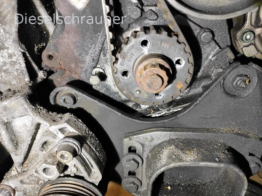

Das Kurbelwellenrad ist scheinbar fest aber doch nicht mehr formschlüssig mit der Kurbelwelle verbunden....
Ich habe schon einige dieser Katastrophen in den Fingern gehabt....und planen als wirtschaftliche Alternative ist besser als das Auto oder den Motor zu entsorgen.

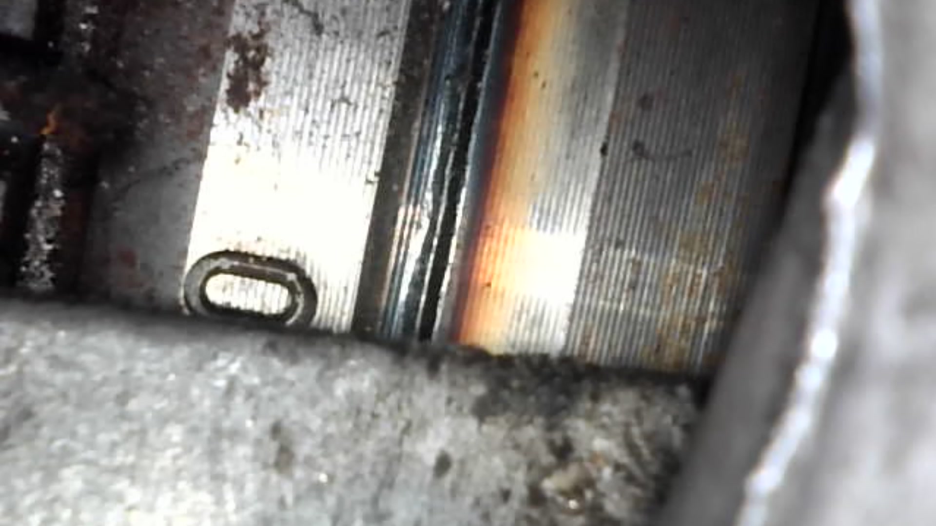

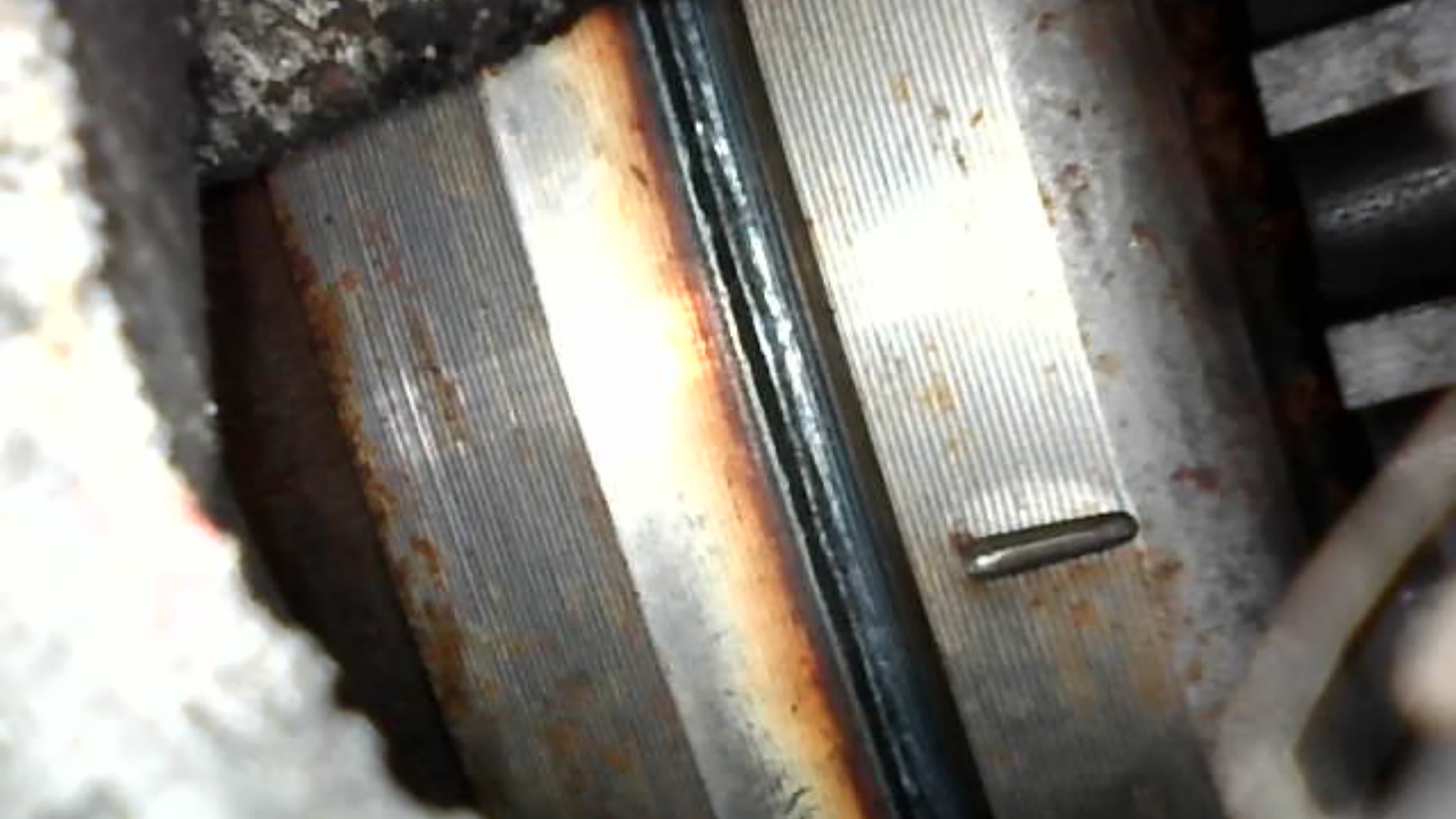

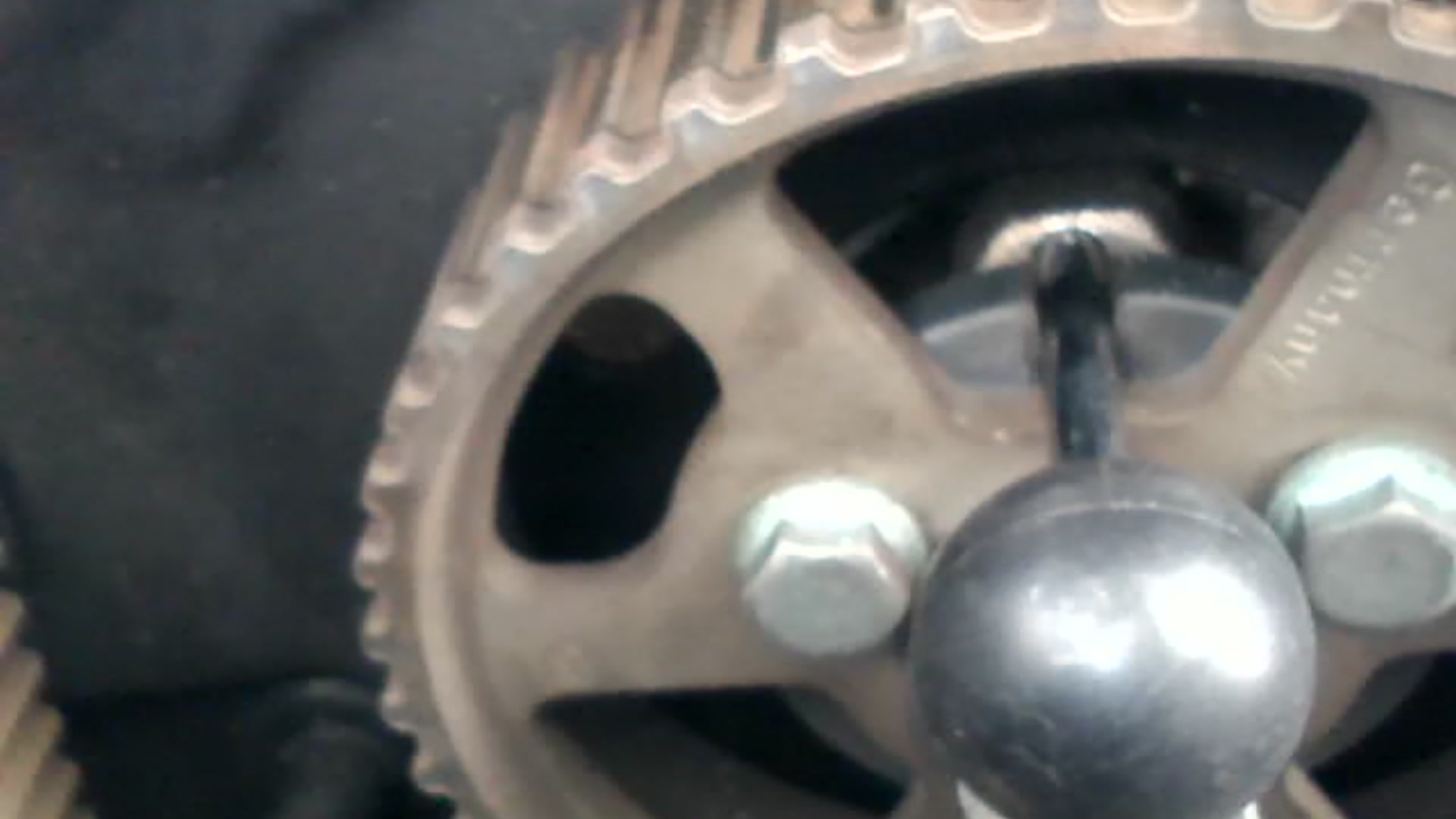

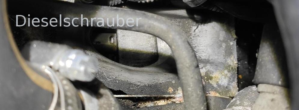

Hallo an alle in die Runde,
ich komme auf meine zwei Fahrzeuge (1,9tdi AHH Motor) zurück, wie bereits erwähnt, kam ich nun dazu OT Stellung zu prüfen. Hier im Forum fand ich bereits einen Beitrag: https://community.dieselschrauber.org/viewtopic.php?t=27184 welcher meine erste Frage evtl. beantwortet, von Herbert geschrieben. (Die Frage ist, wie da das Schauloch an der Getriebeglocke aussieht, nur mit Bezugskante rechts (im Uhrzeigersinn), oder mit einem Dreieck versehen. Wenn da nur eine Bezugskante ist, steht beim Schaltgetriebe im OT die 0 genau vor dieser Kante.)
Bei dem Motor AHH fand ich leider keine Markierung für 0, und wie hier beschrieben, nehme ich an, "an Schaltgetriebe OT die 0 genau vor dieser Kante" sein soll.
Wenn ich diese Konstellation nehme, kann ich Fixierdorn in das EP-Rad nicht reinflutschen, erst wenn ich KW weiter drehe, bis 0 nicht mehr zu sehen ist, kann ich Fixierdorn in das EP-Rad sauber reinflutschen. Das heißt doch, dass hier was verstellt ist, oder?
Auch möchte ich fragen, was hat es an sich, ein Strich an der KW, der ist aber weit weg von dem 0.
Wenn jemand Erfahrung mit diesen Motoren AHH hat und hier mir weiter helfen könnte, würde mich sehr freuen, und hoffe, dass ich diese Motoren irgendwann doch zum Laufen bekommen werde.
Vielen Dank vorab.
Freundliche Grüße

kann Dir zu den Markierungen nix helfen, aber ich meine das war auch vor langer Zeit an meinem AHF unklar.
Habe dann einfach entweder Glühkerze oder DHK heraus und ein passendes Röhrchen in den Zylinder gesteckt.
Geht sehr schnell und OT passt dann zu 100.0%.
Profis dürfen eine Messuhr nutzen, aber damals hatte ich keine.
Geht trotzdem super genau indem man den Anschlag fixiert, daß er einige Grad vor OT erreicht wird. Dann gleiches Spiel mit KW von der anderen Seite an den Anschlag gedreht. OT ist logischerweise die Mitte zwischen beiden Positionen. 😉
Vermutlich hat sich das Zahnriemenrad auf der KW schon verdreht, was ja auch Grund für das Planen dessen Sitzes sein dürfte. icon_cool.gif

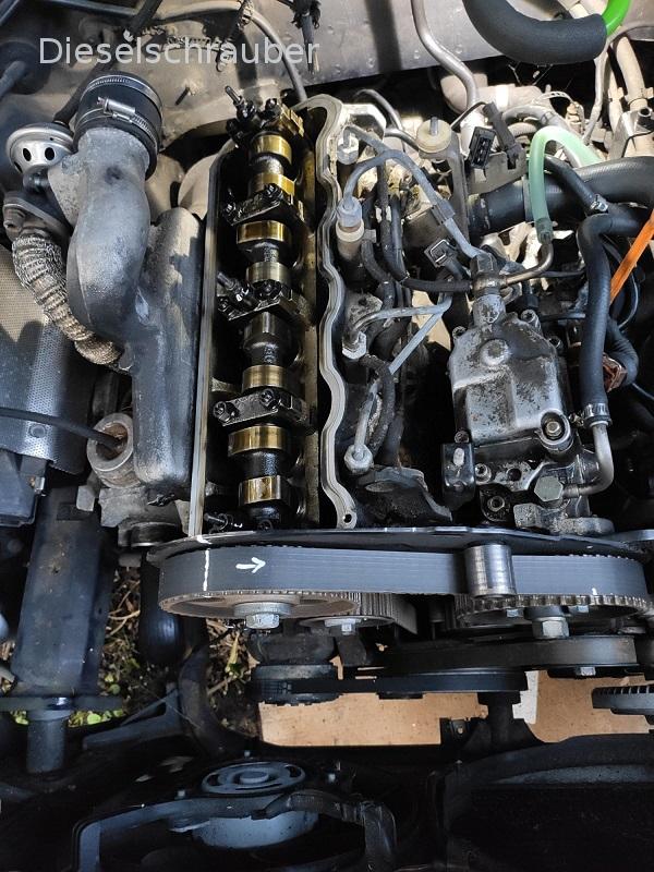

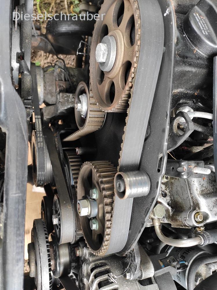

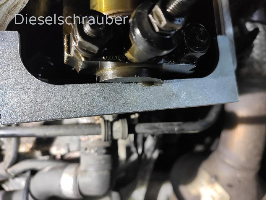

Hallo in die Runde,
habe heute etwas Zeit gehabt und habe mich vorsichtig vorangetastet, nun folgende Situation, KW eingestellt auf 0, NW Deckel aufgemacht und versuchte Lineal einzuschieben, wie auf dem Foto zu sehen, geht nicht sauber rein, wie auf dem Foto, erst wenn ich KW weiter drehe, sodass 0 nicht mehr zu sehen ist, kann ich Lineal in NW sauber einschieben. Unten auf dem KW-Zahnriemenrad gibt es leider keine Markierung.
Nun es scheint also so zu sein, dass ein wenig stimmt, etwas nicht, gerade paar Millimeter, wie kann ich das jetzt beheben, verstehe ich richtig, ich soll den Zahnriemen herunternehmen, KW wieder auf 0 stellen und NW kurz anpassen, so das Lineal sauber hereingeht, und auch ESP auch so einstellen, das Bolzen sauber hereingeht?

es ist ganz einfach. Schlitz in NW-Schlitz waagrecht, Pumpenrad abgesteckt und KW auf der 0 Markierung im Schwungrad, sofern sichtbar (ansonsten halt OT 1. Zylinder bestimmen).
So und nicht anders müssen die Teile zueinander stehen, wenn alles wieder zusammengebaut und der Riemen aufgelegt ist.
Damit das klappt, sind die Räder an NW und ESP ja einstellbar.
Jetzt (!) ist es verstellt, weil vermutlich sich das Rad schon leicht verdreht hat auf der KW. Deswegen stimmen auch die Positionen nicht ganz.

Moin, in Deinem Handbuch müßte doch stehen, wie´s läuft, wenn die Steuerzeiten nicht (ganz) stimmen.
In Kurzform
(1) ZR Spannung sauber einstellen. (2) NW mit dem Lineal ausgemittelt abstecken, NW Rad leicht lösen, KW genau in OT Position drehen, NW Rad mit Gegenhalter wieder festziehen. (3) ESP Rad mit dem Dorn abstecken, je nach Motor ESP oder ESP Rad lösen, KW genau in OT Position drehen, ESP Rad oder ESP wieder festziehen. (4) Motor von Hand in Laufrichtung durchdrehen und Einstellung in OT prüfen. Die ESP muß dann noch dynamisch eingestellt werden.
Daß die Steuerzeiten nach einiger Laufzeit (oder ungenauer Einstellung des vormaligen Schraubers) nicht genau eingestellt sind, kommt vor. Ich habe bei meinen früheren Fahrzeugen auch gelegentlich leicht nachjustiert.
