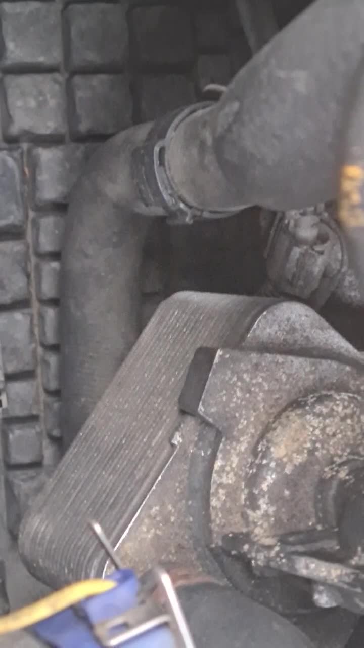

Beitrag20-03-2024, 20:34    Titel: I Zitieren
Der abgezogene LMM hat keinen Einfluss auf das leichte Ruckeln.
Ich habe ein Video angehängt.
