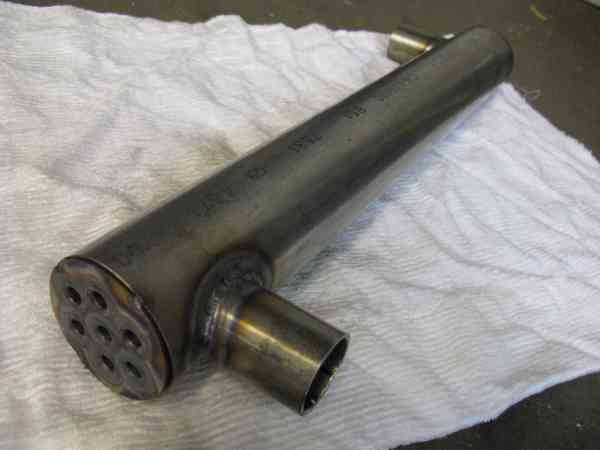

Der Plattenwärmetauscher soll gegen einen Rohrbündelwärmetauscher ersetzt werden.

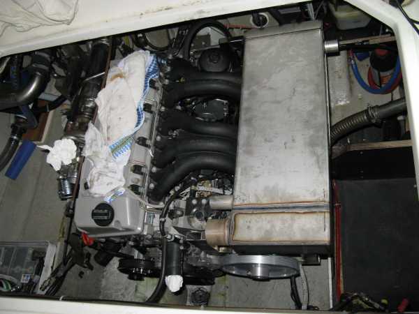

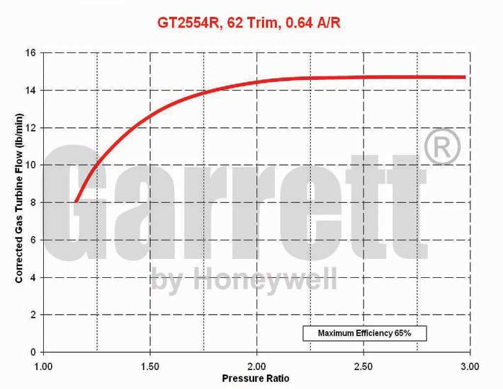

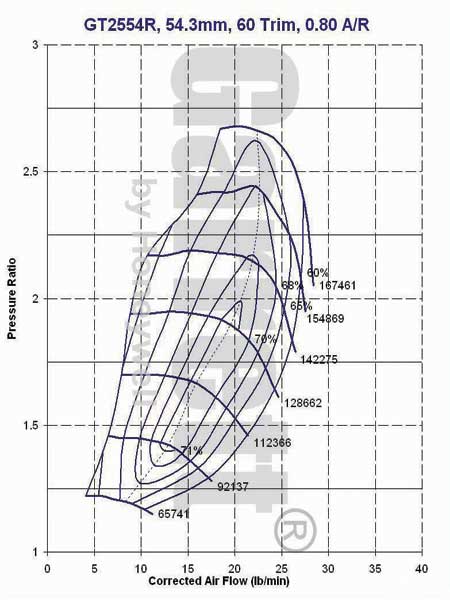

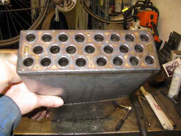

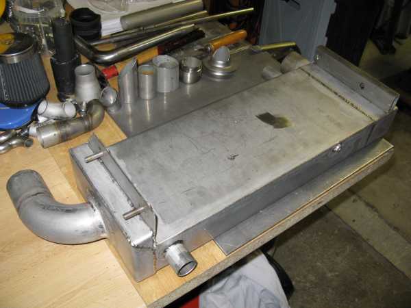

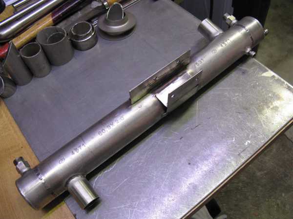

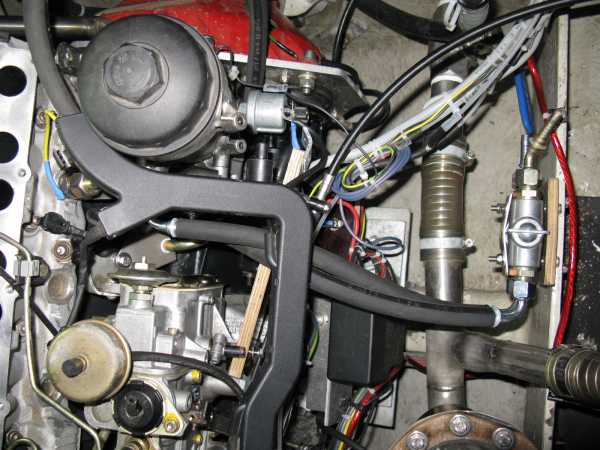

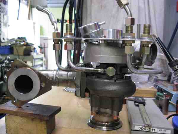

Ich wollte mal wieder einen kleinen Zwischenbericht geben.
Ich habe nun doch einen Garret GT2554R gekauft.
Der Abgaskrümmer ist umgebaut und angepasst.

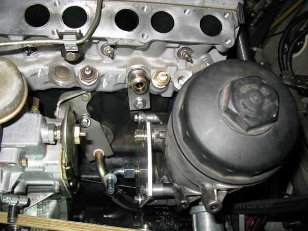

Die Ölleitungen sind adaptiert und angeschlossen.
Die Wasserleitungen sind adaptiert, eine angeschlossen, eine ist im bau.

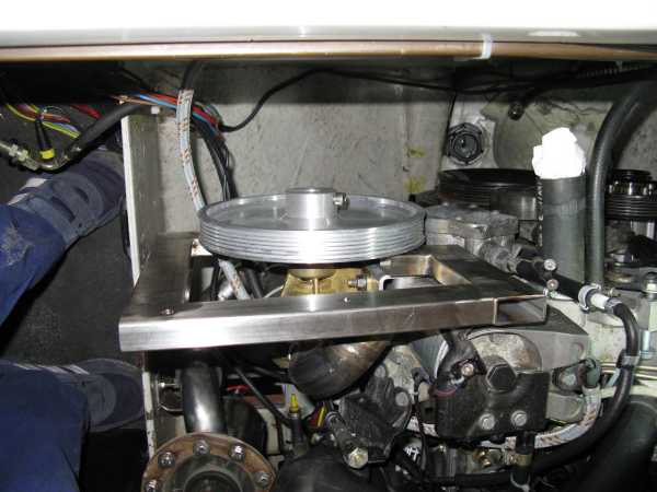

Die Seewasserpumpe hat eine 210 mm Riemenscheibe bekommen,
so das die Drehzahl der Pumpe nicht über 3000 Umdrehungen geht.
Die Adapter für den Externen Ölkühler sind fertig.
Der Externe Ölkühler wird über einen Racimex Ölthermostat gesteuert.

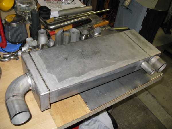

Der neue größere Ölkühler ist fertig.
Auf dem Foto noch nicht ganz, da fehlen noch die Endkappen mit den Anschlüssen.

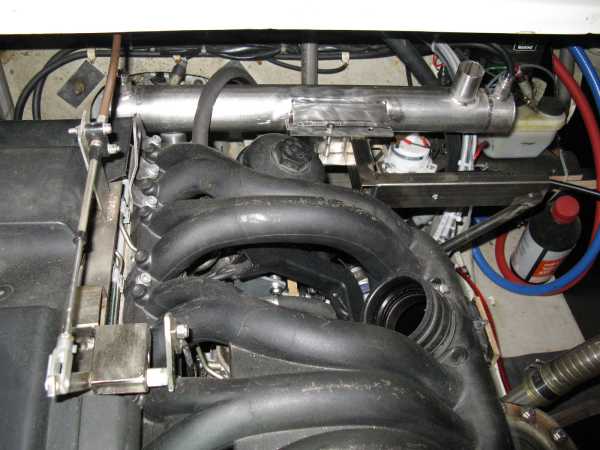

Der Ladeluftkühler ist im bau aber zu 90% fertig.
Die Halter für den Ladeluftkühler sind fertig.
Am Wochenende wird der neue Rohrbündelkühler für den Kühlkreislauf gebaut.
Der Ölstandsgeber in der Ölwanne wurde getauscht, da dieser aus dem elektrischen Anschluss Öl verloren hat.
Nun noch eine Frage zu dem Keilrippenriemenspanner.
Ich hatte mir vor dem Umbau nicht den Spannbereich ausgemessen als noch der originale Riemen über die Servopumpe lief.
Kann mir jemand sagen, auf welche Länge die Feder am Riemenspanner gezogen ist, wenn der Riemen gespannt ist?
Muss ja nicht an einem OM605 gemessen werden.
Gibt ja viele Motore die denselben Spanner haben.

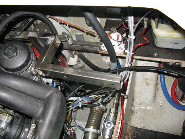

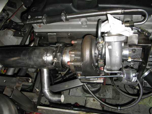

Beitrag27-04-2009, 6:29    Titel: Zitieren
Meine Wochenend Arbeit.
Der Ölkühler hat eine Halterung und Ablassschrauben bekommen.
Der LLK ist fertig, auch mit Ablassschraube und Halterung.
Die Verbindung Motor Ansaugbrücke und Wasser vom LLW zum Ölkühler sind fertig.
Habe ich noch kein Foto.

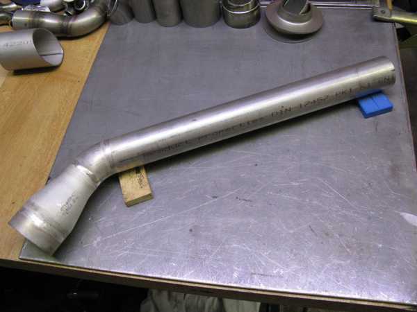

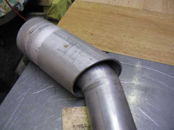

Im Bau die Verbindung LLK zum Turbolader.
Die wird doppelwandig und ist auch Seewasser gekühlt.

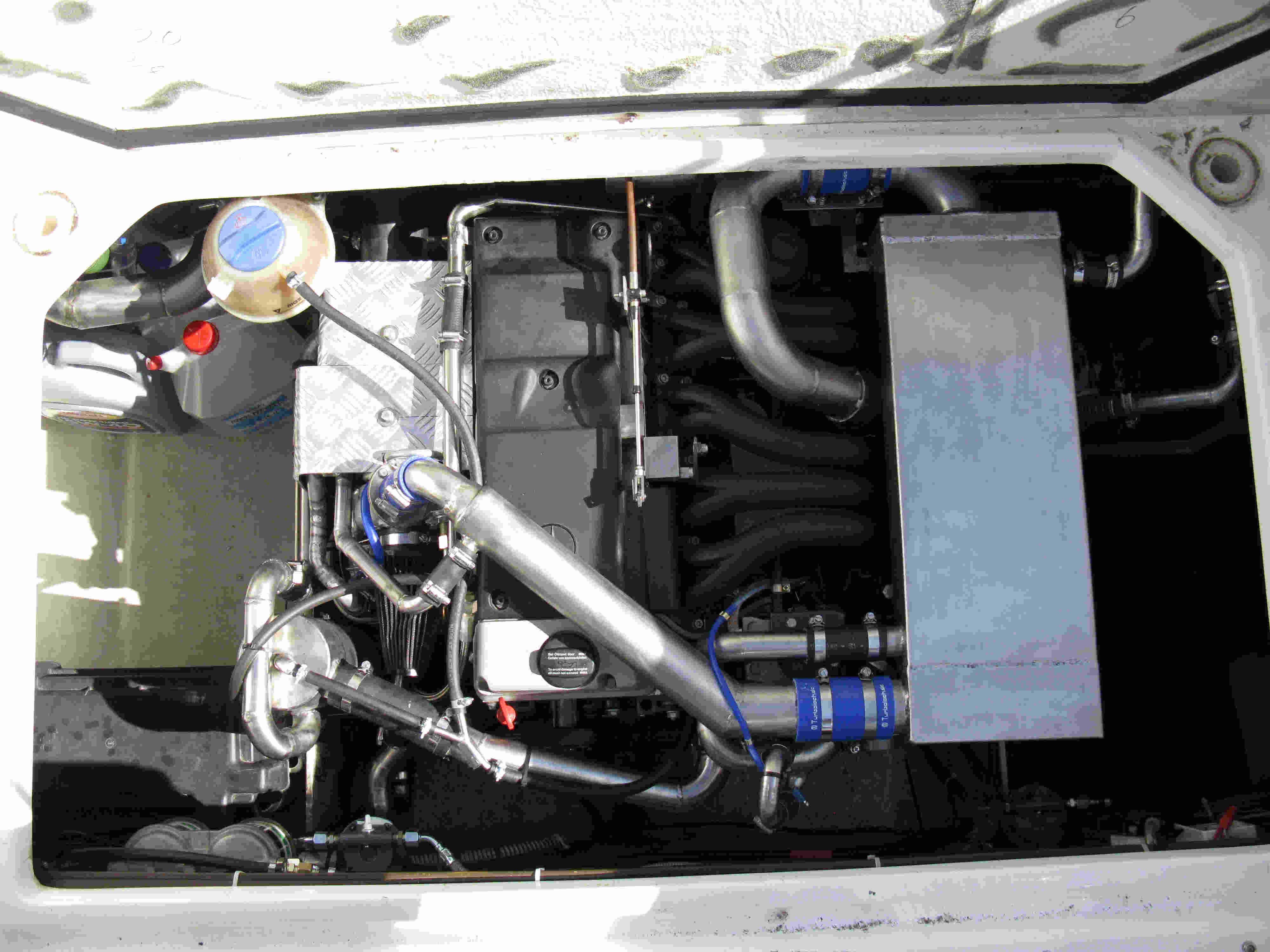

So, die Luna ist im Wasser.
Haben am Mittwoch unser Boot nach Berlin gebracht
und sind heute zurück gekommen.
Am 1. Juni war der erste Probelauf.
Leider nicht so toll.
Habe mit dem Propeller vom V6 mit 205 PS,
mit dem OM 605 nur 2400 Umdrehungen bei 0,5 Bar erreicht.
Da der Auspuff unter Wasser ist, kann ich ja nicht die Abgase sehen.
Aber das Heck ist Schwarz vom Ruß.
Bin nun etwas ratlos.
Habt ihr Vorschläge, wie es weiter gehen soll, um auf die Leistung zu kommen?

Danke für eure Antworten.
Hier noch mal die Geschichte des Umbaus ins Kurzfassung.
Ich denke die Luna wog 2,5 oder 2,6 Tonnen mit dem 4,3 Liter V6 mit 205PS.
Mit Trailer brachte sie 3100 Kg beim TÜV auf die Wage.
Sie erreichte 50 Kmh mit dem jetzigen Propeller bei 3600 Umdrehungen.
Dann kamen einige Umbauten, die die Luna etwa 200 bis 400 Kg schwerer gemacht haben.
Bugsprit mit schwererem Anker.
Ankerkette von 25 auf 50 Meter verlängert.
Größere Badeplattform.
Eine Starter Batterie, zwei Verbraucherbatterien
gegen einer Starter und einer Verbraucherbatterie.
Alle mit je 80 Ampere Stunden.
Hier war aber der V6 schon nicht mehr im Boot.
Ob ein Gewichtsunterschied zwischen dem V6 und dem OM 605 ist, kann ich nicht sagen.
Ich werde am Ende der Saison mal auf die Wage fahren.
Hier noch mal die Beschreibung des OM 605.
Es ist ein 2,5 Liter, 5 Zylinder, 4 Ventiler Turbodiesel Motor.
Er hatte eine elektronische Einspritzpumpe mit Luftmassenmesser, Abgasrückführung,
OT Geber und diversen Temperatur Gebern und Steuergerät.
Den gleichen Motor gibt es als Saugdiesel mit einer mechanischen Reiheneinspritzpumpe.
Diese Pumpe wurde auf die Werte der elektronischen Einspritzpumpe eingestellt
und ist an meinem Motor eingebaut.
Die mechanische Einspritzpumpe hat eine ALDA Dose.
Diese mist den Luftdruck, fahre ich im Gebirge, wo der Luftdruck
niedriger ist, soll die Einspritzmenge verringert werde.
Bei dem OM 602, der auch ein 2,5 Liter 5 Zylinder Turbodiesel ist,
aber ein 2 Ventiler mit mechanischer Einspritzpumpe ist,
ist die ALDA Dose mit dem Ladedruck gekoppelt und mist diesen.
Also habe ich meine ALDA Dose auch mit dem Ladedruck verbunden.
Luftmassenmesser, Abgasrückführung und alle anderen Geber
und Steuergerät sind weggefallen.
Abweichend vom Serienmotor ist auch der LLK und der Turbolader.
LLK ist ein Eigenbau aus V4A und Seewassergekühlt.
Der Serien Turbolader wurde gegen einen
Garrett GT 2554R Verdichtergehäuse Standart ersetzt.
http://www.turbobygarrett.com/turbobygarrett/catelog/Turbochargers/GT25/GT2554R_471171_3.htm
Ich hatte den originalen Turbolader nicht zum Motor mit bekommen.
 Dateigröße:  36.61 KB
 Angeschaut:  3746 mal
 Dateigröße:  36.28 KB
 Angeschaut:  3683 mal

Hallo Wolfgang,
von Hubraum/Drehzahl her ist der Lader schon ziemlich groß.
Im 2,5l V6 TDI (150-180PS je nach Motorkennbuchstabe) von VAG ist ein GT2052V verbaut, halt mit VTG, gibts aber auch ohne.
Denke auch, daß Du schauen solltest, daß Dein Wastegate noch nicht aufmacht und Du einfach mehr Drehzahl durch den großen Lader brauchst.
Tipp: die 2,5l 4-Ventiler V6 TDIs laufen größenordnungsmässig so mit 1,2-1,3bar Ladedruck. Dir fehlen also über den Daumen gepeilt mindestens noch 0,7 bar.
