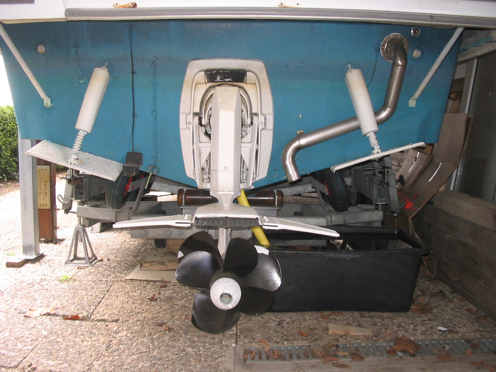

Nun zu dem Russ.
Mein Abgasrohr endet unter der Wasserlinie.
Etwa auf Höhe des Propellers.
Ob der Motor russt, kann man fast nicht beurteilen.
Wenn der Heckspiegel ganz sauber ist, bleibt er bei normaler Fahrt auch weiß.
Bei meiner ersten Probefahrt mit dem jetzigen Turbo war nach der fahrt
mit Vollgas am Heckspiegel Russ Schlieren zu sehen.
Bei der Probefahrt letzte Woche hatte ich das Heck noch nicht
wieder ganz sauber gemacht.

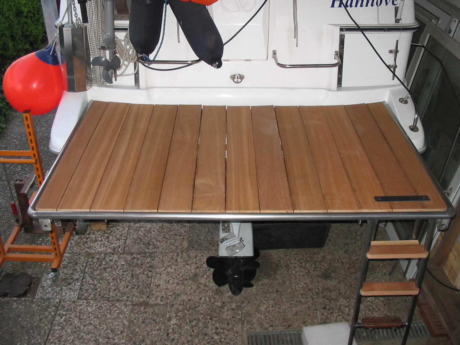

Wenn Du dir das Bild der Badeplattform ansiehst, dann ist zwischen dem Durchgang
am Heck zur Badeplattform und dem Boden der Badeplattform ein etwa 10 cm Hoher Rand.
Hier sind dann graue Schleier zu sehen.
Diese Schleier habe ich als russen des Motors definiert.

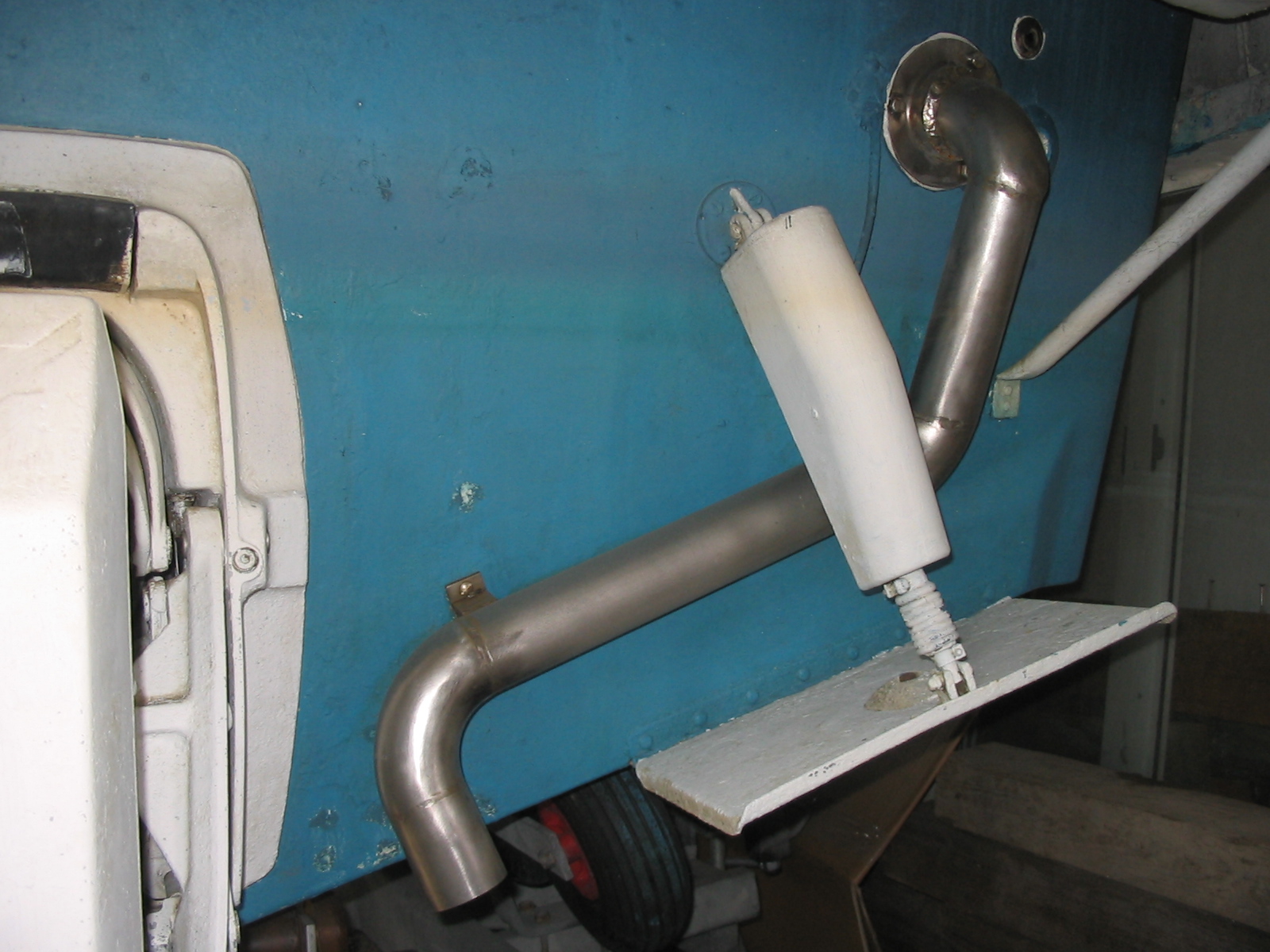

ich möchte mich auch noch einmal einmischen. Anlass dazu sind die beiden Bilder der "Abgasanlage"!
Wenn ich das richtig sehe, endet dieses Rohr exakt icon_wink.gif 1m Unter der Wasserlinie.
Das bedeutet, dass die Abgase schonmal >0,1 Bar aufbringen müssen, um überhaupt ins Freie zu gelangen.
So´n Lader lebt von der thermischen und der daraus resultierenden Druckdifferenz gemessen vor und nach Turbine. Mit so einer großen Turbine wird es sicher schwer bei niedrigen Drehzahlen ( <2500rpm ) genug Abgasvolumen zu erzeugen, um den Lader überhaupt Beine zu machen. Nun kommt aber noch hinzu, dass nicht nur Schalldämpfer und Rohrkrümmungen den Gegendruck erhöhen, sondern auch noch im Rohr stehendes Wasser.
Das wäre ungefähr so, wie wenn man seinen Golf mit dem Heck am Strand ins Wasser fährt oder ... ich denke, es wird klar, was ich meine.
Ich habe mal GEHÖRT, ob´s stimmt ist eine andere Frage, dass ein Abgasanlage an einem TDI mit DPF von Haus aus bis zu 0,3 Bar max, erzeugt. Naja und bei dem Boot haben wir schon 1/3 dieses Gegendrucks ohne dass der Motor überhaupt läuft.
Ich denke, besser kann man das Ansprechverhalten eines Laders nicht torpedieren.
Lösungsansatz:
Grundsätzlich vor Turbine: so heiß und soviel Druck wie möglich (spätes Einspitzen, bzw. Spritzende). Nach Turbine so wenige Druck und so kalt wie möglich. Das WG MUSS geschlossen bleiben.
(Das gilt nur für Vollgas und unter mind. 2500rpm, die Grenze hierfür müsste ermittelt werden)
Anfangen würde ich damit, dass ich den Druck vor und nach Turbine messe. Dann wird schnell klar, wo der Hase begraben liegt.
Ruß ist immer ein Zeichen für eine "unsaubere" Verbrennung. Erhöht zwar das Abgasvolumen, ist aber für diese Anwendung sicher der falsche Weg.
Vielelicht wäre auch das sinnvolle Anbringen einer Messtechnik zielführend.
D.h. Druck vor und nach Turbine, Temperatur vor Turbine, Lambda nach Turbine, Druck vor Verdichter und nach Verdichter.
Andernfalls kann ich wirklich nur zu einem kleineren/besseren Lader raten.
Andere Meinungen interessieren mich dazu natürlich auch!

Die Abgasanlage geht oberhalb der Wasserlinie ins freie,
so dass nur noch der offene Schwanenhals bremst.
Einbau der optimierten ESP.
Vergrößern des Öl- und Wasserkühlers.
Ändern der Badeplattform, so das
sie beim Übergang ins Gleiten nicht mehr bremst.
