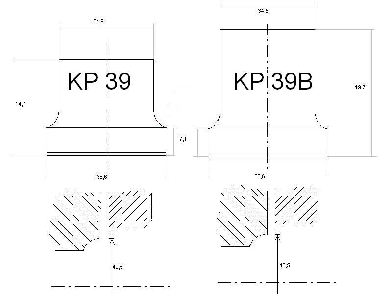

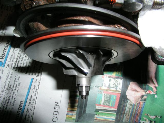

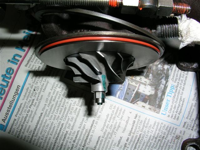

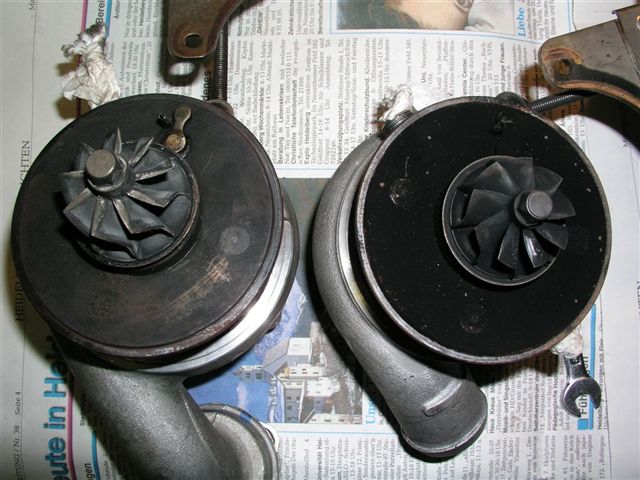

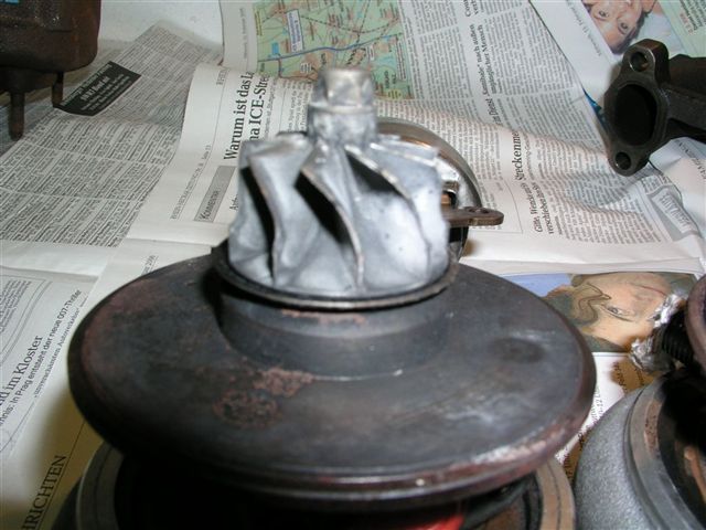

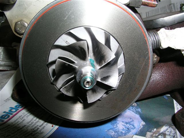

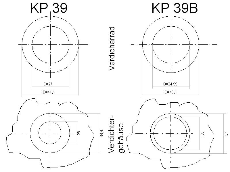

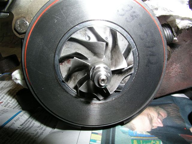

Ich hab mal einen KP39B zerlegt, fotografiert und vermessen.
Nen KP39A hab ich leider nicht zur Hand.
Thomas
EDIT: Sorry, bei 1600x1200 sieht das alles so klein aus icon_wink.gif
 Dateigröße:  52.11 KB
 Angeschaut:  2916 mal
 Dateigröße:  42.74 KB
 Angeschaut:  3054 mal
 Beide Verdichtergehäuse im Vergleich
KP39B links, KP39 rechts
 Dateigröße:  53.65 KB
 Angeschaut:  2952 mal
 Verdichter KP39
 Dateigröße:  55.76 KB
 Angeschaut:  2976 mal
 Verdichter KP39B
 Dateigröße:  68.26 KB
 Angeschaut:  2915 mal
 Verdichter KP39
 Dateigröße:  61.16 KB
 Angeschaut:  3009 mal
 Verdichter KP39B
 Dateigröße:  58.9 KB
 Angeschaut:  3065 mal
 Abgasgehäuse mit VTG vom KP39B
 Dateigröße:  54.11 KB
 Angeschaut:  2954 mal
 Turbinen im Vergleich
links KP39B, rechts KP39
 Dateigröße:  34.7 KB
 Angeschaut:  2988 mal
 Turbine KP39
 Dateigröße:  48.48 KB
 Angeschaut:  3016 mal
 Turbine KP39B
 Dateigröße:  53.63 KB
 Angeschaut:  2959 mal
 Dateigröße:  65.23 KB
 Angeschaut:  3033 mal
