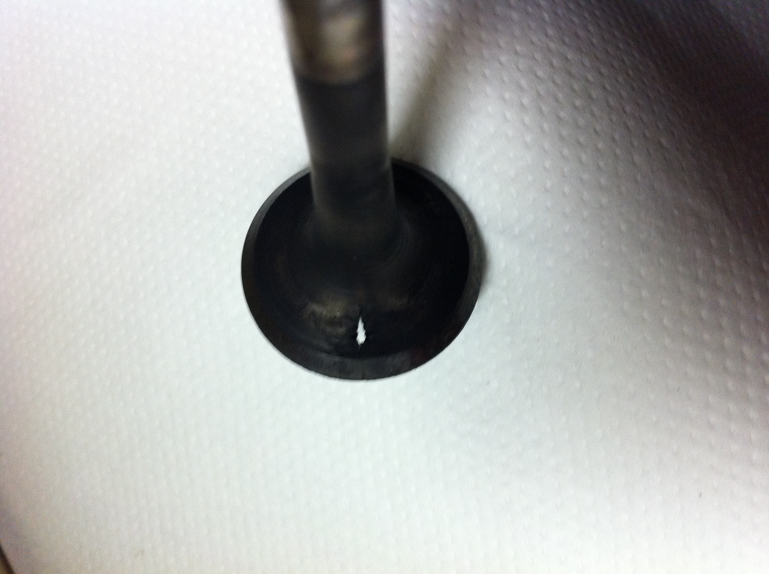

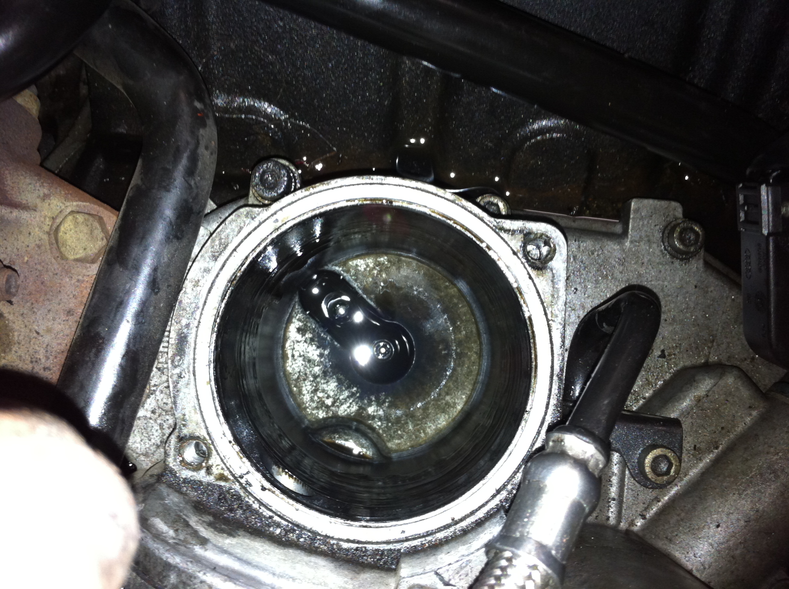

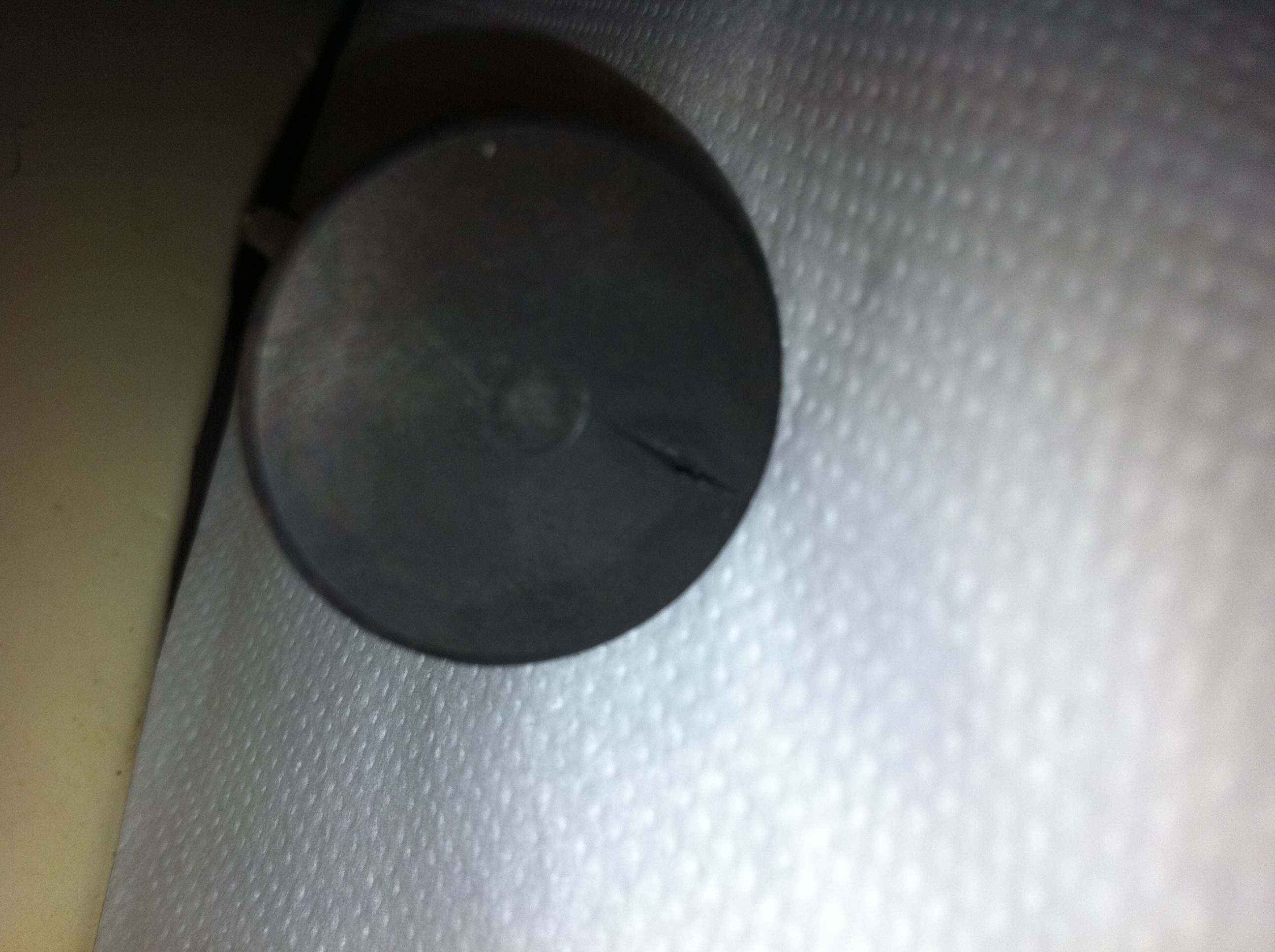

so mein Motor läuft wieder 1A
es waren ja die Auslassventile. 4 davon hatten ein Loch und 5 waren schon angerissen wie auf den Fotos zu sehen. habe alle neu machen lassen jetzt schnurrt er wieder icon_biggrin.gif
kann mir jemand erklären wodurch so etwas passiert und wie schnell das wieder kommen kann?
und noch eine Frage die VEP44 muss ja eingestellt werden lief erst 1,8grad vor OT und als ich heute von Audi hab neu einstellen lassen haben die mir 2,1 nach OT eingestellt.
gibts da irgendwas besser zu machen?
Grüße Thomas
 kurbelgehäuseentlüftung sah sauber aus da gab es nix zu reinigen

Beitrag04-01-2011, 22:29    Titel: Video: Audi A4 AKN klackert Kolbenbolzen? Ventile? Antworten mit Zitat
ThomasA4 hat folgendes geschrieben:
kann mir jemand erklären wodurch so etwas passiert...
Durch sowas:
MKB: AKN mit ca 200PS Software geändert
Der AKN is von der ganzen Thermik her nicht gerade ein Motor der mal eben 50 mehr PS gut verdaut.
Schon die Tatsache, dass es nur Auslassventile getroffen hat, zeigt schon das es ein Hitzeschaden is.
