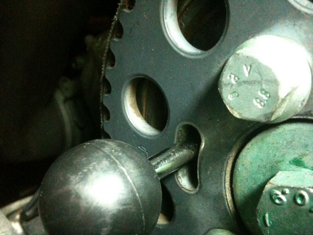

Sollte Foto 1 und 3 zeitgleich entstanden sein (leider nicht zu sehen),
dann musst du das NW- Rad zum Zahnriemen 1 Zahn nach rechts versetzen, weil du am Ende der Langlöcher angekommen bist (Die Wellen selbst bleiben dabei abgesteckt).
Dazu die 3 Schrauben des NW Rades leicht lösen und erst dann festziehen, wenn der Riemen gespannt ist.
Wichtig ist, daß das NW- Rad gegenüber den abgesteckten Wellen beim spannen nachgeben kann, damit der ZR auf der Zugseite (wasserpumpenseitig) stramm ist/wird.
Die Langlöcher dienen eigentlich nur zur Feinjustierung der Steuerzeiten.
3B5 AJM
luebby
Mitglied seit: 01.08.2011
Beiträge: 20
Beitrag10-08-2011, 13:03    Titel: Zitieren
BM hat folgendes geschrieben:
Erstmal Danke danke danke:
Ja die Bilder sind alle zeitgleich entstanden, der Wagen steht genau so in der Garage.
Hab noch mal eins gemacht und dabei den Stift etwas rausgezogen damit man das Langloch besser sieht.
Das mit dem spannen der Wasserpumpenseite hab ich ja verstanden und ist mir auch klar.
Was mir nicht klar ist, ist die 4Z Markierung. da die Nockenwelle ja abgesteckt ist, kann ich das NWrad auch nicht anders einstellen das da irgendwas mit der Markierung 4Z passt.
Also der sinn der 4Z ist mir da nicht klar.
Da OT ja durch den Festsetzstift schon bestimmt ist.

BM
Avatar-BM
Mitglied seit: 07.12.2005
Beiträge: 1857
Beitrag10-08-2011, 14:36    Titel: Zitieren
Die 4Z Markierung ist nur dazu da, um die Position von Zündung Zyl.1 grob zu finden, mehr nicht.
Wenn die NW richtig abgsteckt ist, ist auch das Geberrad fest. Dies ist dann die korrekte Position, auch für die wenig zu bedeutende 4Z Markierung. Mit dem NW Zahnrad hat das alles nix zu tun.
Also brauchst du nur dafür zu sorgen, daß sich bei abgesteckten Wellen das NW- Zahnrad beim spannen auf der NW, bzw. auf dem Geberrad der NW verdrehen kann, damit sich der ZR auch richtig spannen lässt. Wenn Riemen gespannt ist, Schrauben wieder festziehen. Das ist schon fast alles. Das die Langlöcher nicht an den Anschlag kommen dürfen, versteht sich von selbst.
Danach drehst du den Motor per Hand in Drehrichtung 2 oder 4mal durch.
Kurz vor Erreichen der Markierung am KW Rad schiebt du den KW Stopper auf und drehst ganz langsam weiter, bis du ihn in die Bohrung einschieben kannst.
Und genau in dieser Position muß sich die NW abstecken lassen. Dann passt das.
Wenn nicht passt, 3 Schrauben an NW lösen und korrigieren und Durchdrehprozedur wiederholen, bis es passt.
Eigentlich ist das ganze Prozedere in 5 Minuten erledigt.
Und beim nächsten Mal nimmst du einen Eddingstift und markierst vorab alles was sich dreht.
Dann passieren auch keine Grobfehler.
Nochwas: Ab Seite 3 wird eine Spende für die Kaffeekasse fällig icon_wink.gif
3B5 AJM

luebby
Beiträge: 20
Beitrag11-08-2011, 18:11    Titel: Zitieren
Das ist die Antwort auf die ich gewartet habe. *juhuuuu*
dann nach endlosem laden: er läuft!!!!!
Hab schon die ersten Messwertblöcke mir angeschaut sieht gut aus. Verbrauch im Stand ist von 1,2l/h auf 0,8l/h runter und dabei hat er noch die Batterie geladen.
Ich hab jetzt auch wieder nen verdrehwinkel von 0,5Grad und nicht 0.0
Und im Warmen zustand spritzt er jetzt im leerlauf bei ca. 0,3Grad vor OT ein
icon_lol.gif wo ist das spendenkonto? *g*
