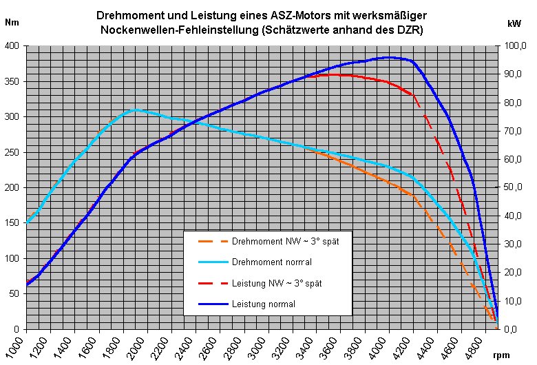

Hallo nochmal,
ich habe mal mit dem DZR versucht, die ab Werk im Mittel fehlenden ~ 2 PS auf den Bereich ab 3400 rpm zu konzentrieren, was in etwa meiner damaligen Popometer-Meldung entspricht.
Dazu habe ich die Drehmomente ab 3400 rpm reduziert, so daß die 134 PS-Zeit auf den Wert für 132 PS bei normalem Drehmomentverlauf verlängert wurde.
Und plötzlich sieht besonders die Leistungskurve um einiges schlimmer aus, als sich die Zahl "2 PS" erstmal liest . . .
Stimmt übrigens verblüffend mit einem Tuningtest mehrer 96 kW-TDIs überein.
Zum Serienzustand steht da:
. . . Unser Testfahrzeug hat laut Hopa-Prüfstand nur 121 statt 130 PS. Zudem bricht bei 3400 rpm das Drehmoment ein . . .
