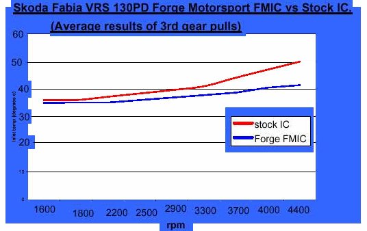

Beitrag27-10-2006, 14:09    Titel: Front-LLK für Polo 9N? Antworten mit Zitat
skywalker hat folgendes geschrieben:
hat hier schonmal wer ein forge kit verbaut?
Verbaut nicht, aber die Forge Grafik zum LLK-Vergleich sieht nicht soo toll aus (die Daten, nicht das Design - das ist mein schneller Pfusch, um alles incl. lesbarer Texte auf 1 Schirm zu bekommen).
Zum Vergleich: mit dem Ibiza Cupra FMIC steigt die LLT maximal auf ca. 22 K über AT bei BAB-Dauervollgas.
Wenn Forge im 3. Gang gemessen hat, wird die eingependelte LLT auf der BAB eher noch höher liegen als im Diagramm . . .

sik
KFZ-Schrauber seit: 14.09.2006
Beiträge: 130
Beitrag27-10-2006, 16:43    Titel: Front-LLK für Polo 9N? Antworten mit Zitat
Ich finde den LLK auch nicht wirklich ideal, da ein Grossteil des LLK durch die Schürze und den Stossfänger verdeckt ist.
Besser wäre meiner Meinung nach ein LLK der nur Unter dem Stossfänger verbaut ist, dafür evt. etwas länger ... so würde er genau hinter dem Einlass der Frontschürze liegen und optimal angeströmt werden.
