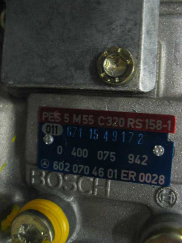

Ich bin auf der Suche nach der Einspritzpumpe vom OM 602.962
Mercedesnummer 602 070 46 01 dahinter steht noch ER 0028

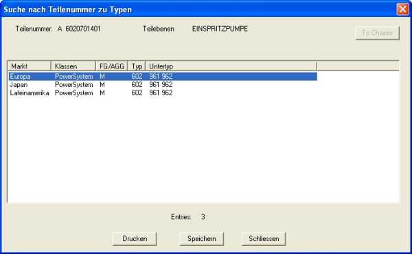

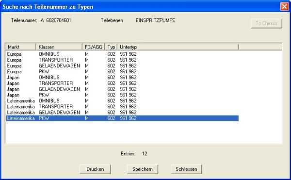

Kann es sein, das es 2 verschiedene Einspritzpumpen für den OM 602.962 gab icon_question.gif
