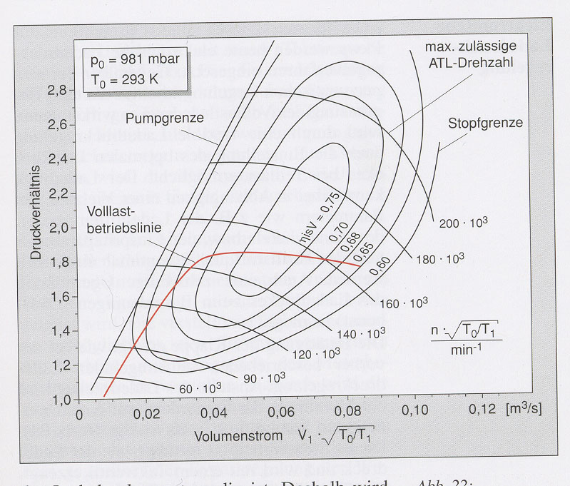

Genau ein solches Diagramm war die Grundlage meiner Aussagen von gestern.
Dies gilt wohl aber nur für die Bypass-Lader..
Bei einem VTG ist die Laderdrehzahl jedoch proportional zur Klappenstellung.
Je enger diese steht (geschlossen), desto grösser der Druck im Gehäuse, desto höher die Laderdrehzahl.
Die geschlossenstellung findest du jedoch nur bei niedrigen Drehzahlen, somit können hohe Laderdrehzahlen nur bei niedirgen Motordrehzahlen entstehen.
Das Kennfeld ist schon richtig, es ist ein VERDICHTERKENNFELD und gilt für Verdichter. Egal ob dieser von einen E-Motor, einem Hamster, einer WG-Turbine oder einer VTG-Turbine angetrieben wird.
Geregelt wird der Ladedruck, also der Verdichterdruck, also die Y-Achse in dem Diagramm und dies geschieht über einen Eingriff in das "Antriebsaggregat" des Verdichters. Eine erhöhung der Antriebsleistung erhöht dann auch die Verdichterdrehzahl. Eine höhere Verdichterdrehzahl erzeugt ein höheres Druckverhältnis abhängig vom Volumenstrom.
Ein ändern des Volumenstroms mit einer DK unter konst. halten der Drehzahl würde auch den Druck ändern. (ein schliessen den Druck erhöhen)
Mit welcher VTG-Stellung/Steroidendosis diese Antriebsleitung von der Turbine/Hamster bereitgestellt wird, interessiert erstmal den Verdichter und sein Kennfeld nicht, das ist eher Sache der Turbine/Hamster, der andere Schuh mit eigenem TURBINENKENNFELD.
Ulf Beispiel (VTG klemmt zu/Hamsterdrogenamok) bedeutet nichts anderes als eine zu hohe Antriebsleitung des Verdichters, somit zu hohe Drehzahl des Verdichters, somit mehr Ladedruck als erwünscht.
Die Frage ist, was an die Grenze stößt? Kann sowohl der Verdichter (Pumpen/Stopfen) wie auch die Turbine/Hamster sein.
Zur wirksamtkeit des Notlaufes sollte zuerst geklärt sein, WAS der OEM damit eigentlich primär schützen will?
Die Turbine, Verdichter = Lader
oder den Motor?
In dem Verdichterkennfeld erkennt man übrigens, anhand der Linien GLEICHER Drehzahl (=konst. Drehzahl), das mit steigendem Durchsatz der Druck absinkt. Somit muss ich wenn ich auch bei höherem Durchsatz den Druck halten will, die Verdichterdrehzahl erhöhen! (Bedeutet NICHT das ich die VTG zu machen muss, VTG -> Sache der Turbine)
Die rote Linie ist übrigens das Druckverhältnis (ich sag mal Ladedruck) bei Vollast mit Turbinenseitiger intakter Regelung.
Nach dem Hochlauf (Volumenstrom bei 0.03) dreht er knapp über 140.000 1/min, am ende des Volumenstromes (max. Motordrehzahl) ist der Ladeddruck durch die Regelung immer noch bei ca. 1,8 bar, der Verdichter dreht jetzt aber über 160.000 U/min.

 Verdichterkennfeld

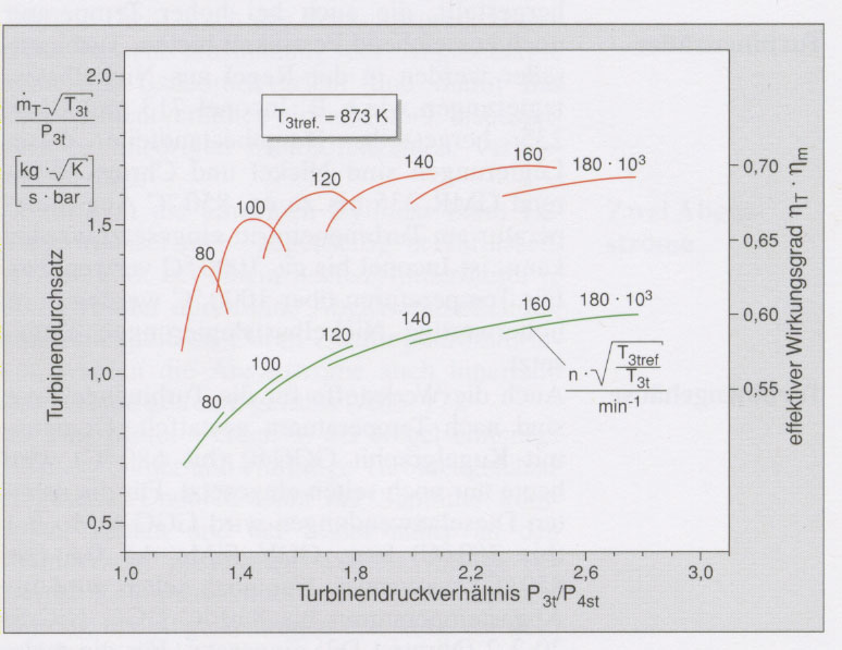

 Turbinenkennfeld
vielleicht sollte man das Thema Überschwinger mal Drehzahl orientiert bertrachen und in diesem Zusammenhang ein Turbolader-KV zu rate ziehen:
Der Turbo überdreht erst, wenn er einen Volumenstrom fördern muss, den er nicht gewachsen ist.
Sprich, bei 4000rpm werden z.B. 0,2bar Überschwinger sicherlich problematisch. Bei 2000rpm muss er bei gleichem Ladedruck aber nur die Hälfte des Volumentroms bewältigen. Somit dürfte es nach dem pi x Auge Prinzip erst ab 0,4bar Überschwinger problematisch werden. Hier wird viel ehr die Pumpgrenze ein Problem darstellen.
So, also wenn du jetzt richtig liegst, wären meine eignen Überlegungen von gestern doch richtig. Was andererseits aber auch heisst, dass sich Rainer und Ulf unnötig einen Kopf und die Arbeit gemacht haben, die Vorsteuer-KV des Turbos neu abzustimmen.
Die Laderdrehzahl würde, wie ich geschrieben habe, bei 2000rpm nicht in kritische Bereich gelangen, da das geförderte Volumen nicht gross genug ist die VTG aber genügent Reserven hat, den Abgasvolumenstrom an der Turbine 'vorbei zulenken'
