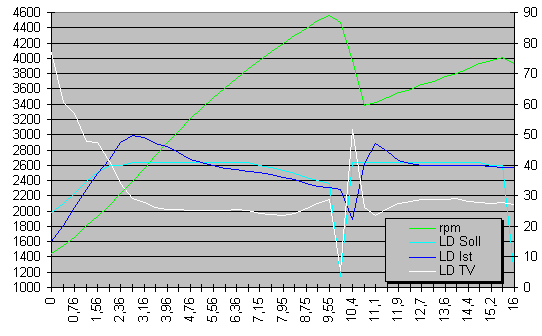

05-10-2007, 21:49 Titel: Überschwinger 150 PS (ARL) |
Zitieren |
Hab bis jetzt die Dose in der Grundeinstellung ein wenig bearbeitet. => immer noch > 2 Bar
Hoffe mit meinem log könnt ihr was anfangen

ulf Profi-Schrauber
06-10-2007, 8:49 Titel: Überschwinger 150 PS (ARL) |
Zitieren |
3 Phasen Biber hat folgendes geschrieben: | Hoffe mit meinem log könnt ihr was anfangen  |
Ja, daß der Motor gechipt ist (LD-Soll bis irgendwo über 1,6 bar erhöht - da ist die Soll-Skala Deiner Software zu Ende).
Somit kann man den wirklichen Solldruck gar nicht erkennen, und damit ist auch die Berechnung "Überschwinger = Ist - Soll" für die Tonne . . .

ulf Profi-Schrauber
06-10-2007, 10:44 Titel: Überschwinger 150 PS (ARL) |
Zitieren |
3 Phasen Biber hat folgendes geschrieben: | 0,13 Bar ist der LD erhöht.
Also kann ich jetzt was tun? |
1. das gesamte Ladesystem auf richtige Funktion prüfen. Wird vermutlich erfolglos sein, denn das Log-Diagramm (wo ich das max LD-Soll nach Deinen Angaben mit [edit]2630[/edit] mb eingetragen habe) zeigt mir keine wirklichen Anhaltspunkte für Hardwarefehler.
2. Dir eine günstige Quelle für Tauschlader samt Bastelhalle suchen oder
3. die Seriensoftware zurückflashen lassen oder
4. einen guten Tuner suchen.

3 Phasen Biber Blaumann
Mitglied seit: 06.01.2007 Beiträge: 129 Karma: +2 / -1
2001 Volkswagen Golf Kostenloser Account, kein CAN Entwicklungs-Support
06-10-2007, 11:06 Titel: Überschwinger 150 PS (ARL) |
Zitieren |
Der Haltedruck liegt doch schon bei 1,5 Bar! => Dann müsste er jetzt bei 1,63 Bar liegen
Wenn du 2,53 Bar schreibst muss ICH die Atmosphäre abziehen, oder?
Auf meinen Messwerten sehe ich aber Überschwinger bis 3 Bar! Und die Analoge LDA (würde sie eine Skala bis 3 Bar besitzen) sehe ich doch auch diese Überschwinger!

ulf Profi-Schrauber
06-10-2007, 11:30 Titel: Überschwinger 150 PS (ARL) |
Zitieren |
3 Phasen Biber hat folgendes geschrieben: | | Wenn du 2,53 Bar schreibst muss ICH die Atmosphäre abziehen, oder? |
Ja, Logdaten sind immer incl. Umgebungsdruck.
Für den umgangssprachlichen LD (und die LDA-Werte) immer 1 bar abziehen, bzw. im Hochgebirge den niedrigeren Umgebungsdruck.
Die 2530 mb oben waren ein Tippfehler  ist jetzt korrigiert.

ulf Profi-Schrauber
06-10-2007, 14:26 Titel: Überschwinger 150 PS (ARL) |
Zitieren |
3 Phasen Biber hat folgendes geschrieben: | Bei Vollgas werden doch aber ~ 1,6 Bar angezeigt. Also zeigt die LDA den tatsächlichen (Atmosphäre abgezogen) Wert an, welche peaks bis > 2 Bar beinhaltet.
| Ja.
Zitat: | | Die LDA dürfte doch nicht über > 2 Bar Anzeigen, wenn alles i.O. ist, oder?! | Richtig, sondern kurzzeitig bis max. ca. 1,75 bar incl. Überschwinger, bei Deinem Tuning mit max. Soll = 1,63 bar.
Dein "Tuning"file produziert aber deutlich höhere Überschwinger (= Peak von LD Ist - Soll = bis 0,35 bar laut Log) als die Seriensoftware mit 0,15 - 0,2 bar, und das ist
1. potentiell materialmordend und
2. völlig unnötig, weil man es mit etwas tiefergehendem Know-How vermeiden kann.
